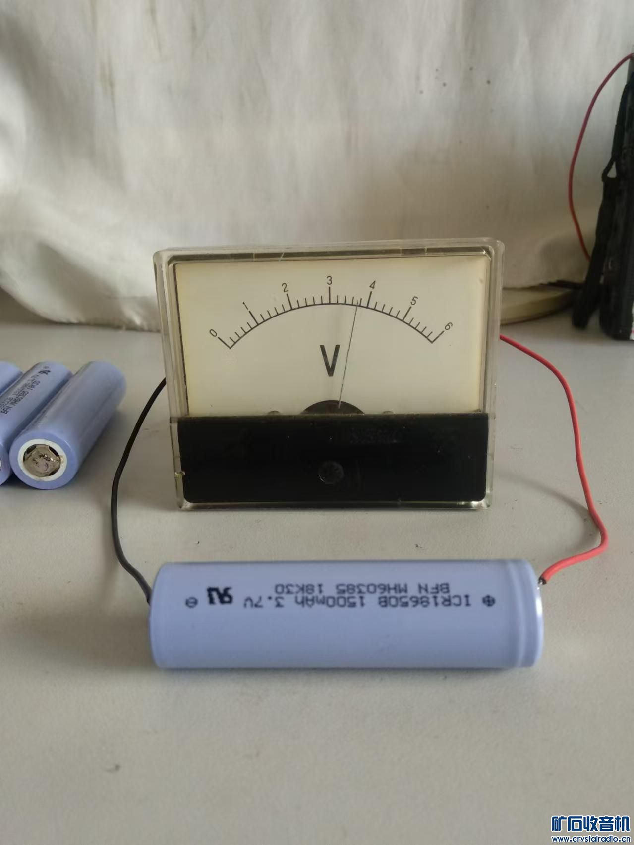

做个简单测锂电池的表,6V电压表并联1Ω电阻,线头焊个磁铁,测锂电负载电流4A,电压4V,说明锂电池内阻小,性能比较好。

高率放电叉。
发表于 2024-12-22 15:02:42 | 显示全部楼层
也可行,是创意。
只能用于像18650锂电池那样的电池,小电池恐怕负载不起
发表于 2024-12-23 16:04:52 | 显示全部楼层
这个电阻要做一个开关控制。先断开电阻测量电池空载电压,再接上电阻测量负载电压;比较这两次的电压,压差越小说明电池内阻越小。
