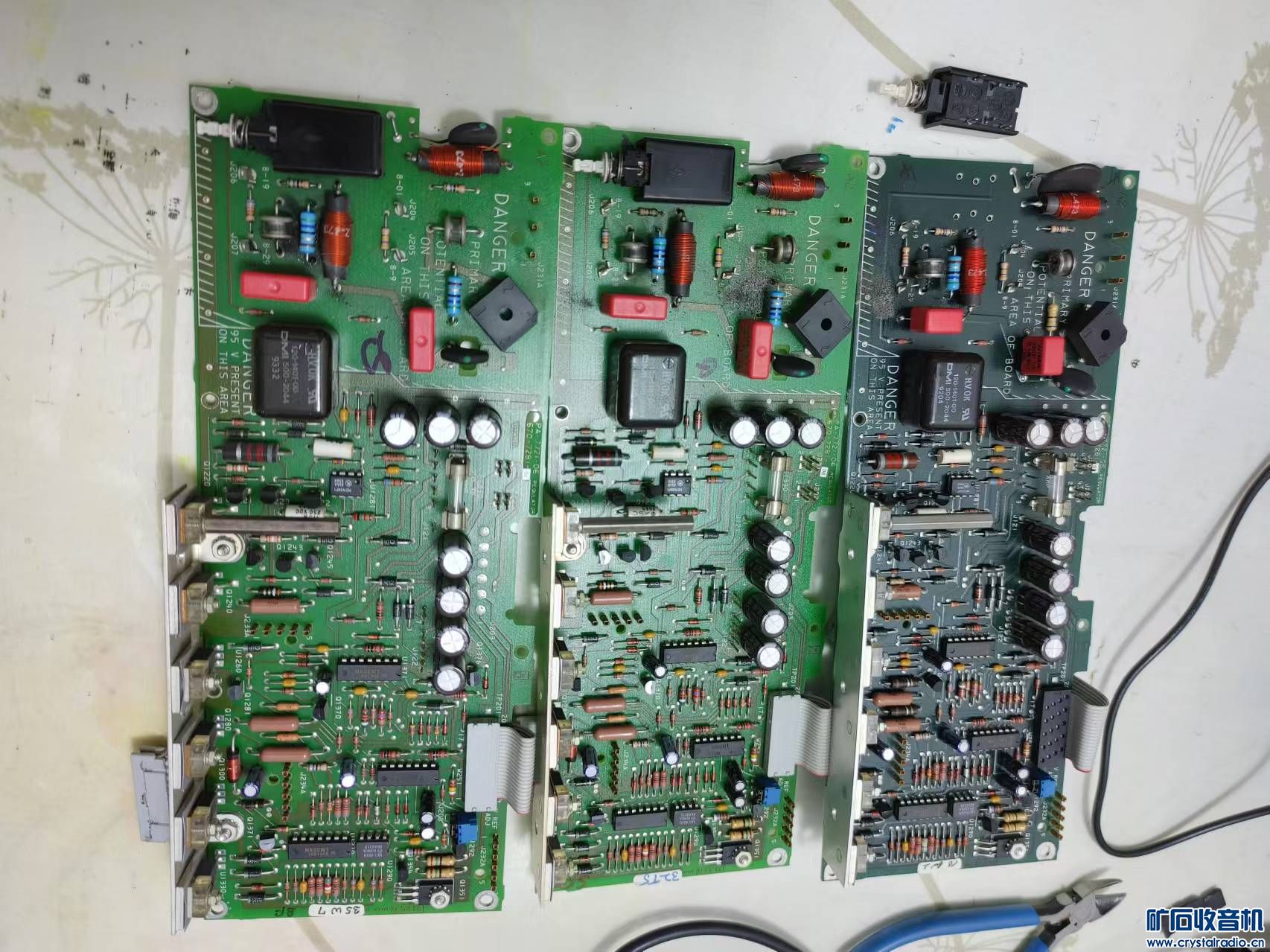

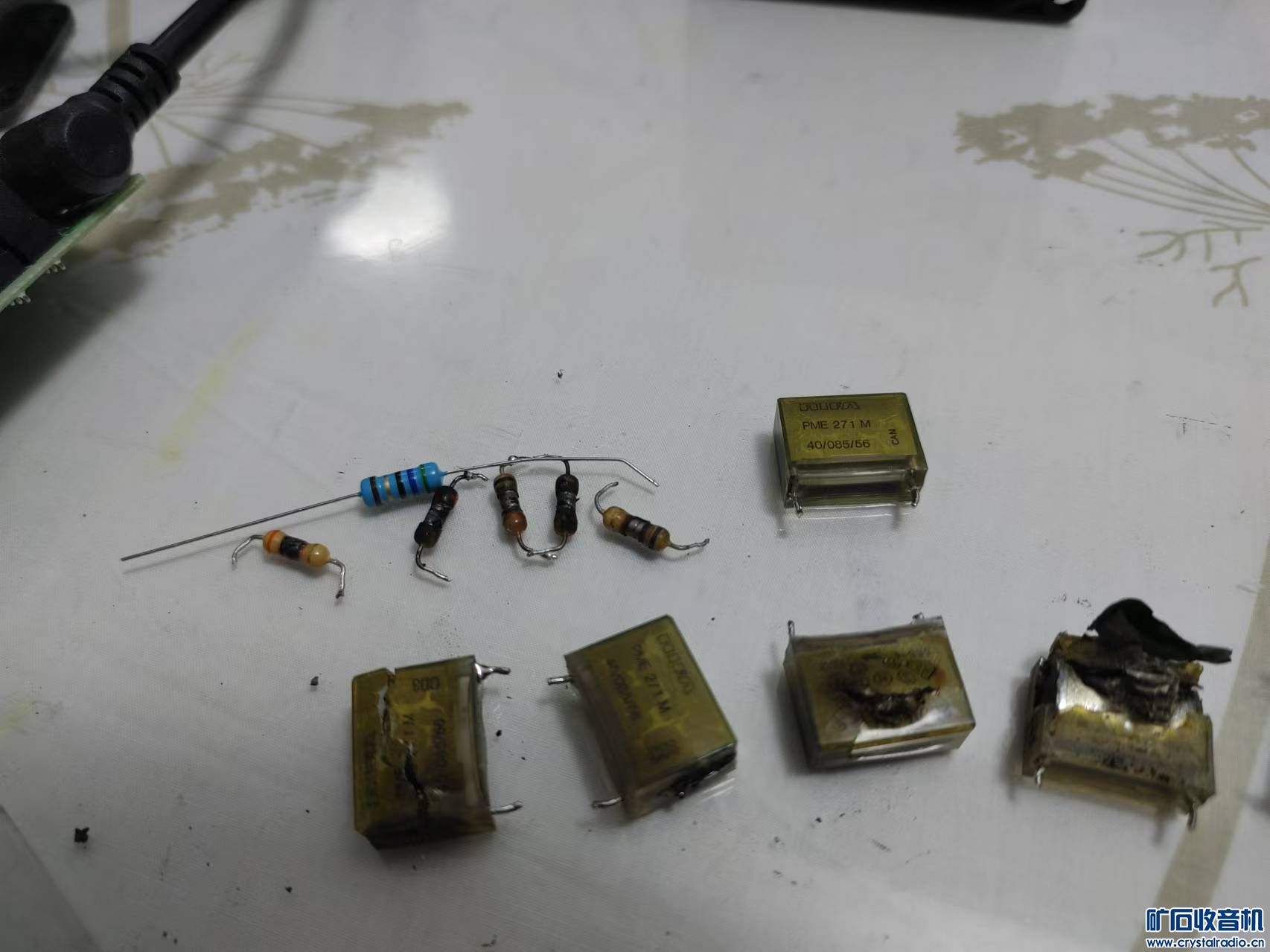

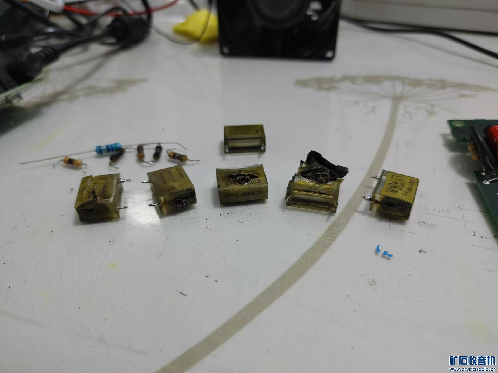

前段时间收了两台泰克2465B一台2445B,拆下电源板把烧了的电容电阻都换了,在外面通交流电,发现这个像开关的东西需要把白色条条按下去,整流桥后面才有直流电出来,但是只有205V和102V,不像我以为的应该是310V左右。这个开关起了什么作用呢?顺便展示一下三台示波器了损坏的5个电容和5个对应电阻。

这种电容非常容易爆裂!我有好多个看着不放心。将他从机子上拆下。换上了CBB电容。
发表于 2024-12-22 08:35:11 | 显示全部楼层
里面好像就是金属化纸介电容,外壳就是不用时间久了都龟裂。与国内70年代的一样,潮气进去了纸膨胀鼓破外壳。

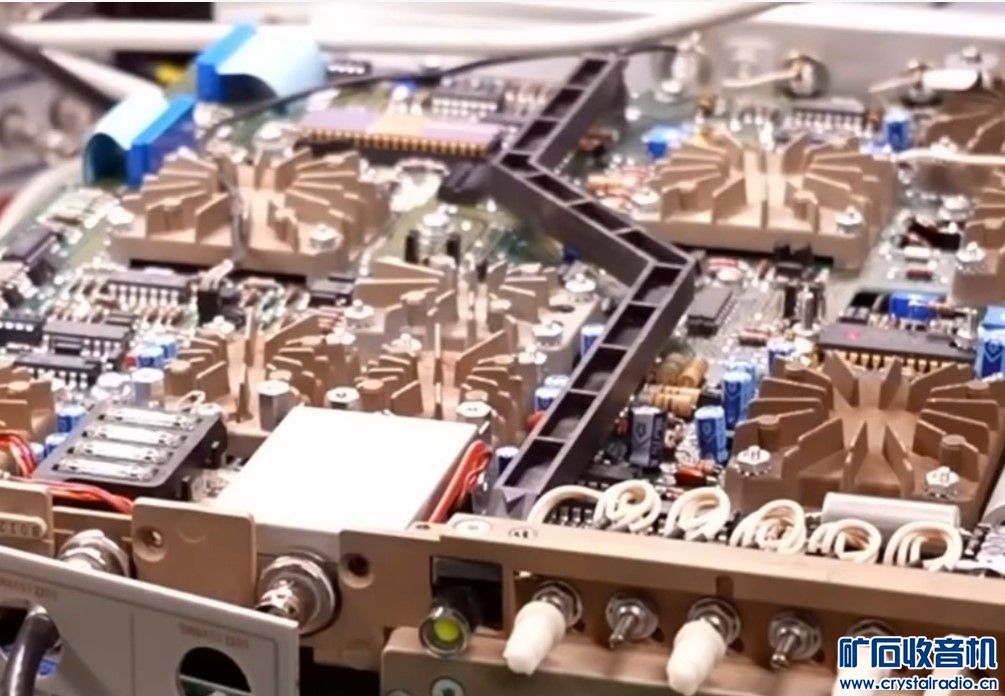

发表于 2024-12-22 11:48:59 | 显示全部楼层
atonement 发表于 2024-12-22 10:44
不是,主要这个开关为什么不加个按键帽方便按,还有,这个开关在机器内部不拆机人又没法按,存在的目的是 ...
面板按钮通过一个很长且拐弯的连接杆推动这个开关,进口台式仪表很多都是这样的开关模式
图中黑色的塑料杆就是开关连接杆
 楼主| 发表于 2024-12-22 13:39:51 | 显示全部楼层
图中黑色的 ...
我看了下还真是你发的这个图!涨姿势了
