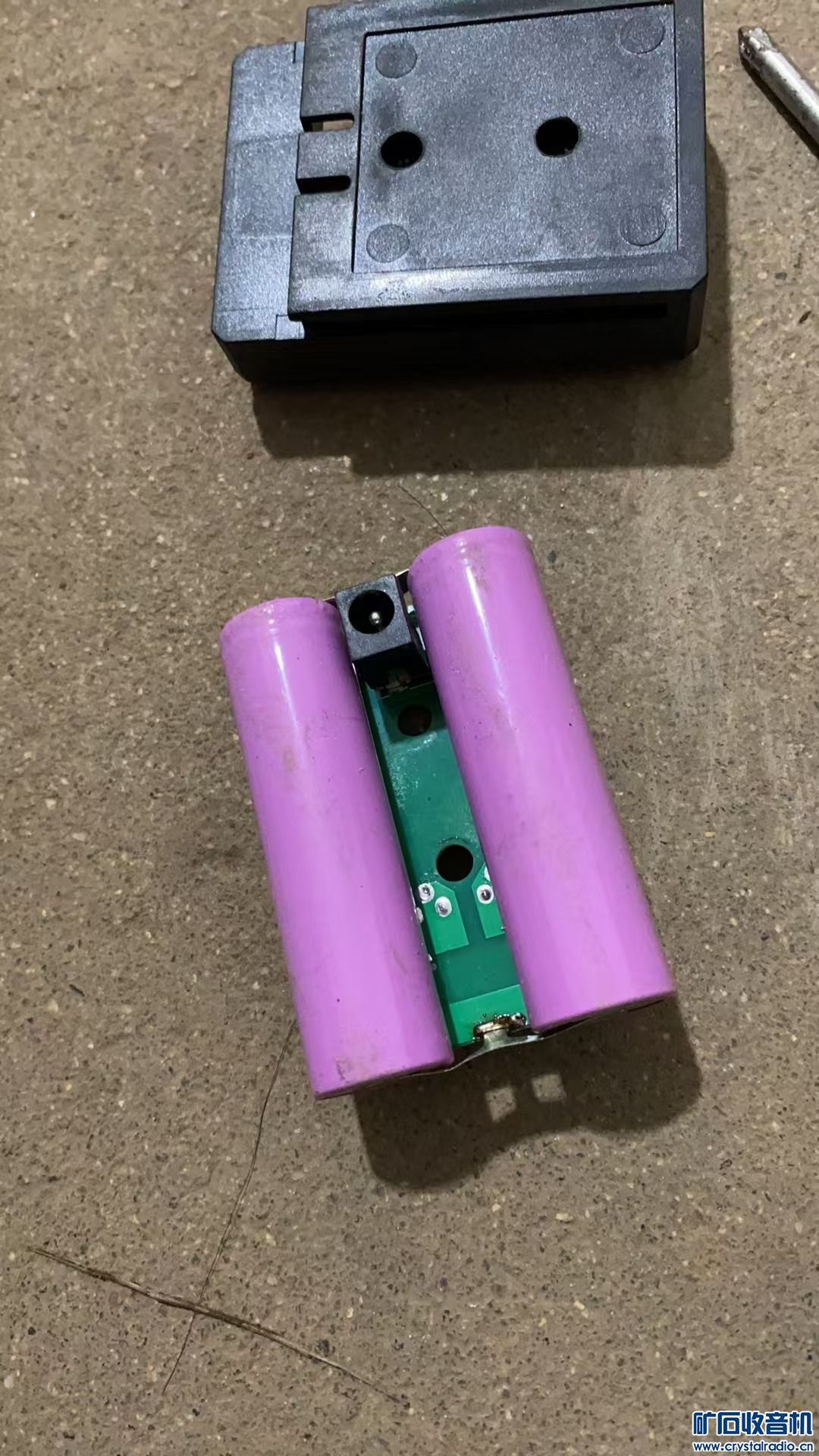

早几天,本村一个搞泥水工的发小家的水平仪放在台面,我问他该水平仪还能不能用,他说好久不用过了,想用的时候它不亮了……意思是放坏它了^_^
他叫我拿回家帮他看看是怎么回事,于是,将水平仪和它的充电器一起带回家。
回家后,拿下电池测量端口,电池电压为零。将电池外壳拆开,发现是2并一串,再次测量电池两端电压确认为零。
插上充电器,测量充电器输出电压是16.8v,随即电话他是否拿错充电器?他回复我他家里好几个这种充电器,不知道哪个是水平仪原装的充电器了,晕死。
既然锂电池电压为零了,找到一个旧的锂电池,拆下损坏的2个电池,焊接好自己的锂电池后,试验水平仪不亮。
就这样搁置了一晚后,第二天早上起来测量我换上去的18650电池也变成了零伏,仔细一看,原来昨晚忘记关水平仪的开关了。

明明自己换上去的18650是有电压的,怎么不关水平仪开关后18650电压会变成零呢?
带着疑问,赶紧检测水平仪电池接口端子电阻值,表笔搭上去后万用表蜂鸣器响不停,电阻值接近短路状态……
好家伙,估计是他拿错其它充电器直接在水平仪上充电,而水平仪开关恰好又在开着的位置。
充电时,因为是错误的充电器(16.8v),过高的充电电压将水平仪内部的发光激光二极管击穿,造成该水平仪电池连带损坏的后果~

 楼主| 发表于 2024-12-21 23:22:58 | 显示全部楼层
损坏的水平仪
水平仪电池盒
貌似电路板上有零件鼓起来的痕迹
我的18650

楼主:即便用16.8v给电池充电且在水平仪打开状态,因为有电池钳压也不会造成发光激光二极管击穿和设备损坏。
再一个长期不用饿死的电池即便电压能充到4.2,其容量也不行。
我有一个充电宝内装8块福斯特 锂电池,其中一块有电压,另7块电压为零。这7块将跳起的安全阀压回后,虽能充到4.2v,但其容量都在50MAH以下。
 楼主| 发表于 2024-12-31 17:45:05 | 显示全部楼层
6262262200 发表于 2024-12-31 16:25
楼主:即便用16.8v给电池充电且在水平仪打开状态,因为有电池钳压也不会造成发光激光二极管击穿和设备损坏 ...
锂电池损坏后,电压为零,16.8v充电器电压时锂电池已起不到钳压作用,而激光二极管对高电压敏感被击穿,不奇怪^_^
