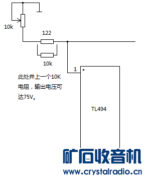

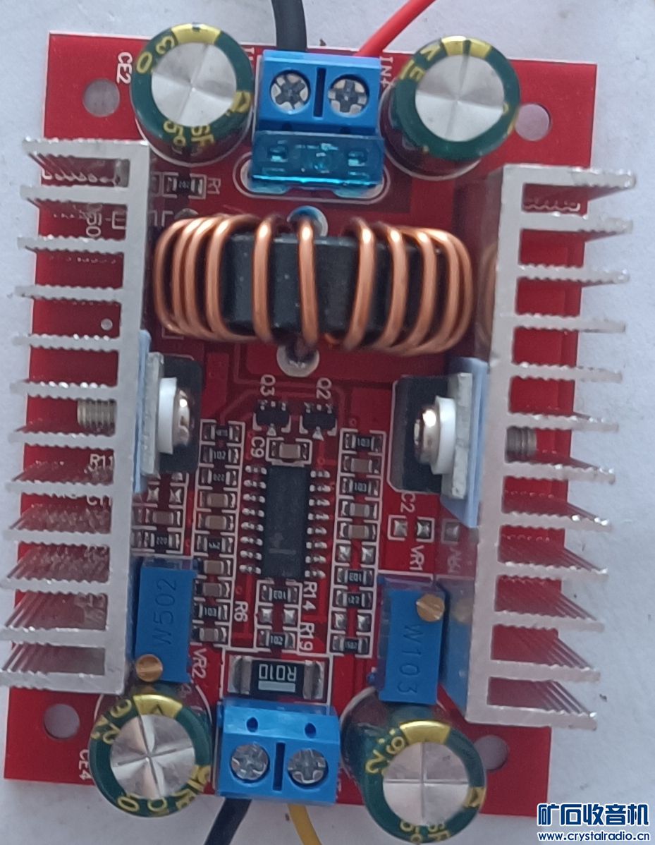

网上买了一个TL494升压模块,输入9-50V,输出10-60V,实测把可调电阻调到顶端最高可以升到66V。现在想升到70V,利用太阳能板给5块电瓶充电。
看了几个关键部件,感觉耐压不够,于是进行了更换。
把2个63V220UF的输出端高频滤波电容换成100V1000UF+0.1UF。
把MOS管NCE8580(85V80A)换成11N60(11A600V)。100W太阳能板电流最大也就5A左右,电流应该不会超载。
把10K可调电阻换成20K,加大变化幅度。
然后通电,调节可调电阻,发现最大电压仍然是66V。
难道还有其他限制电压的地方?

电源电压从10V到20V,输出电压一直都是66V,说明电压是被自动控制了,而不是升压线圈电感量不够。
发表于 2024-12-21 22:20:44 | 显示全部楼层
这个要根据基准电压重新计算电压反馈脚的电阻分压比,轻载调试。带载电压不够就是功率不够,要换大功率的电感

发表于 2024-12-22 13:43:44 | 显示全部楼层
两个to220,一个是MOS管,另一个是二极管吧?这个二极管型号和查一下耐压

 楼主| 发表于 2024-12-22 17:27:45 | 显示全部楼层
另一个是PS30U100,15A100V肖二。没有问题,有问题会发热。
 楼主| 发表于 2024-12-22 18:35:43 | 显示全部楼层
谢谢各位,问题已解决。
排查电路发现,这个升压模块的可调电阻触点与一端直连入地了。这个设计很好,万一触点接触不良,输出电压只会降低,能有效保护后级电路。
在这个调压电路里,更换可调电阻无法升压,因为还有一个1.2K的电阻,最大输出电压是由这个电阻决定的。经过计算,在其上并联了一个10K电阻,输出最大电压可达75V。

 楼主| 发表于 2024-12-22 23:18:01 | 显示全部楼层
mjzz123 发表于 2024-12-22 21:54
有电路图吗。想研究看看,谢谢
没有这个模块的电路。不过tl494升压电路都差不多,可以借鉴。
