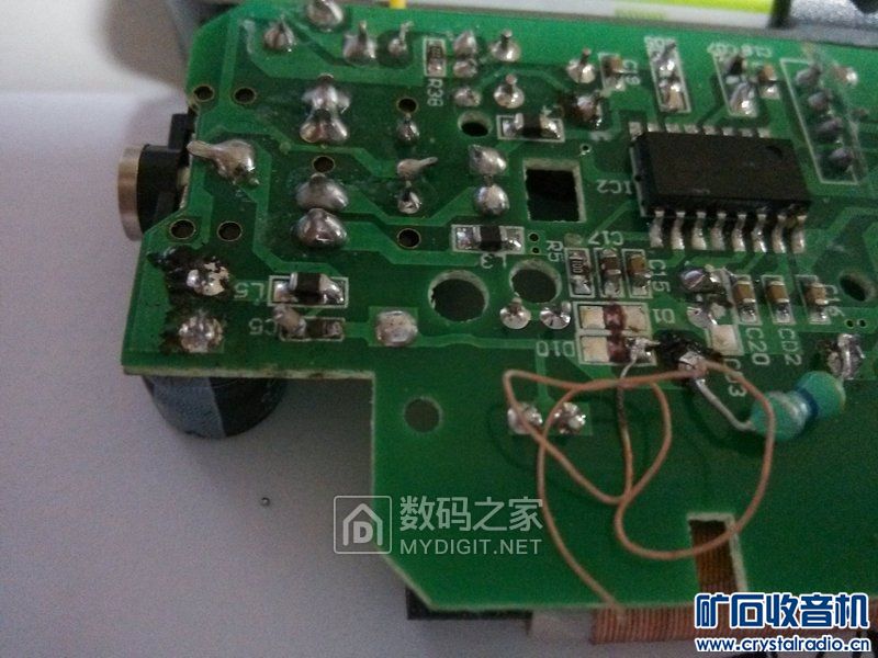

先来kk d55
拆除R1   不知道原机干嘛用,有电流消耗。或许为下面的D2提供直流偏置,使其导通。
拆除D2   作为短波输入用二极管是否会存在损耗大的问题,拆除后用小容量电容代替,建议30p左右,过大会影响中波。(电路板图上有误,跳过了L2)
以下可选项目
拆除L5或者C5.废除利用耳机线来做天线。可能fm可以利用,对于短波,可能会有部分信号被旁路。
注:kk d55有场强和信号质量显示,可作为调试中的参考。
下面是ty211  注:改造后失去闹钟功能
C17 并上相邻红圈内拆下的电容。  增加一点低频通过率。拆除电容        相当于废除闹钟声,同时上电滴一声也是此回路。
C14 C15 并上100uf ↑  电容   增加耳机低频分量。此处修改后也会增强喇叭的低频分量。
以上修改后喇叭得到些许低频,但不是全部,况且袖珍机喇叭就这么大,强行提升(增大c17)徒增耗电。
注:图中c17标示4.7uf过大了。

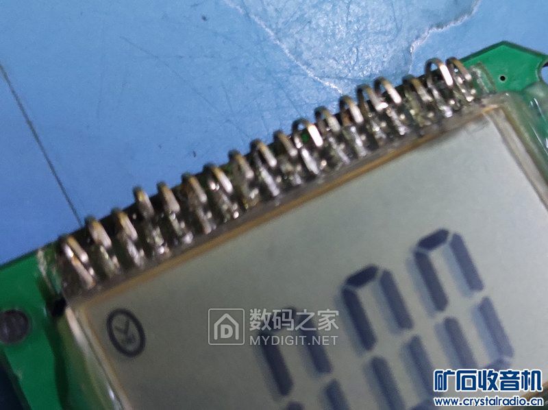

下面是液晶屏修复
此机的液晶玻璃电极在显字一面,这样就可以用针脚压住。周围用热熔胶固定。天天使用2019年使用至今,今年有一段缺划,把热熔胶拉下来,修正了一下阵脚,卡上继续使用。
采用废电脑主板上的pci针脚修改。

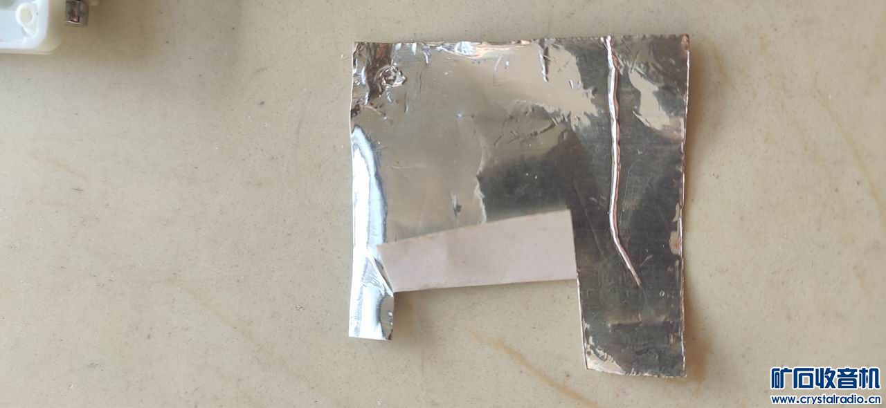

最后是解决液晶屏及主控对am波段的干扰。
使用铝箔纸,需要一面绝缘的。可使用厨房锡箔纸和透明胶带制作。
下面是改造后拆下的图片
红圈内是增加的屏蔽层接地线,直接用导线绕在固定螺丝上
铝箔纸如图,左下角剪掉一点让开固定螺丝桩。左边一部分插入顶部遮住斑马纸与机壳顶部。再依照图剪两刀,往后折一下,也可剪掉。让开耳机插孔及露出中波接线处。
最后。。。这俩买回来是一样白的,只使用其中一台,几乎天天用。

想请一下,这个屏的电极要封胶么?封什么胶?
 楼主| 发表于 2025-2-13 10:15:55 | 显示全部楼层
没用封胶,因为仅靠弹力点接触,不如专用针脚靠谱(网上有卖专用针脚,对修十来块的东西,成本不合算),为避免以后发生接触不良的情况可以复修,所以没有封胶,我觉得封后时间久的热胀冷缩有针脚有虚脱可能,毕竟液晶屏是用热熔胶固定的。事实是去年跌落后有缺划,液晶屏拆下重整了一下。
注意液晶屏背面和主板之间不要注胶。今年1月又拆一次,原因是静电把天线回路的J8(9018)管子击穿,用热风枪拆的使固定液晶的热熔胶融化下,渗透到液晶和主板直接,好不容易用刀片割胶把液晶取下来,差点搞废了。
