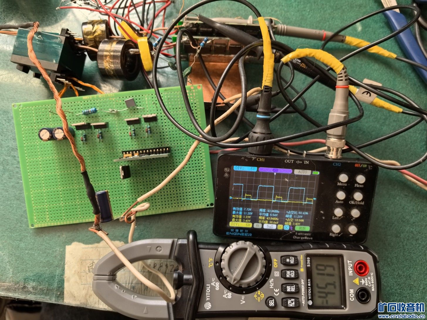

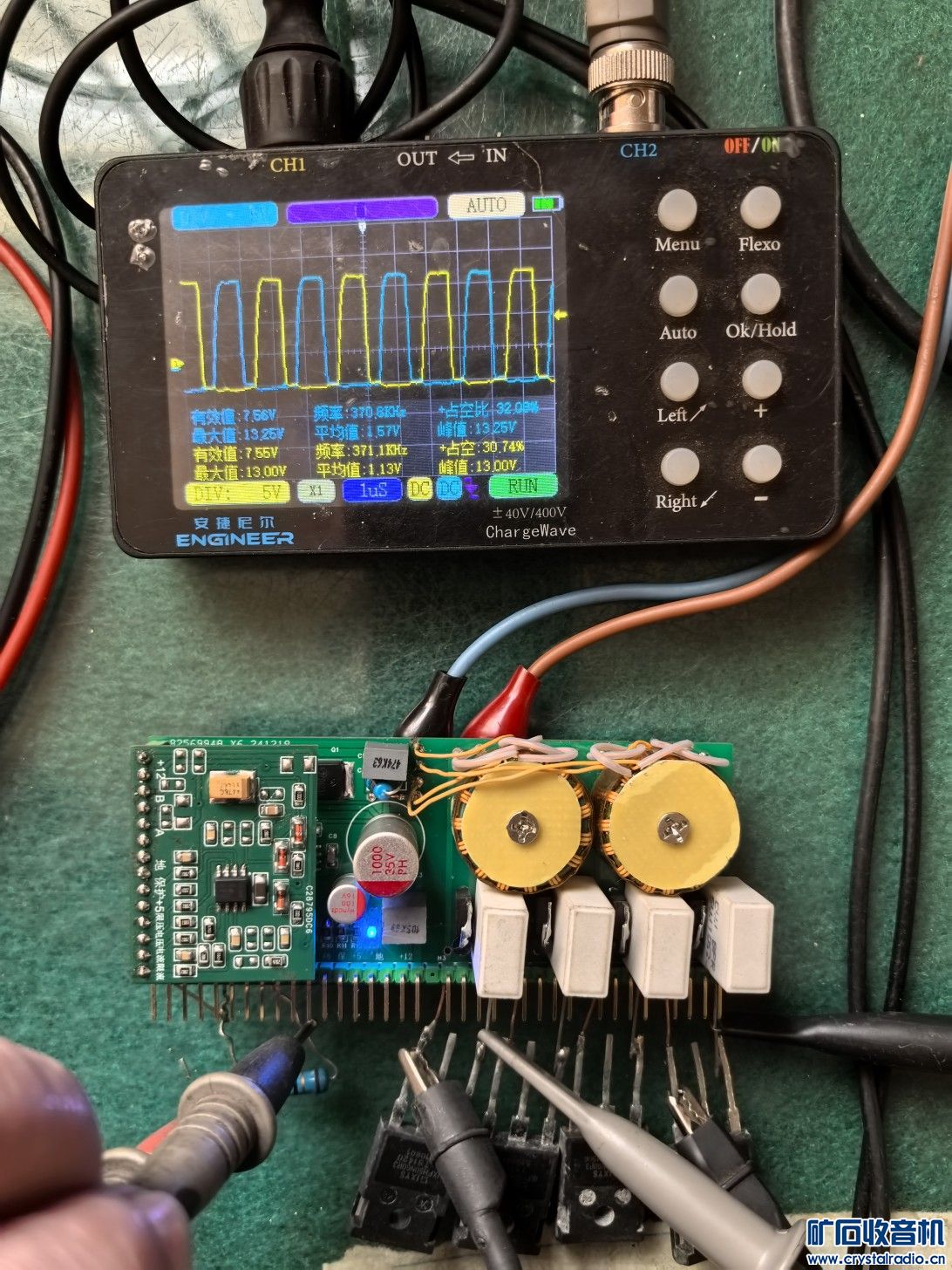

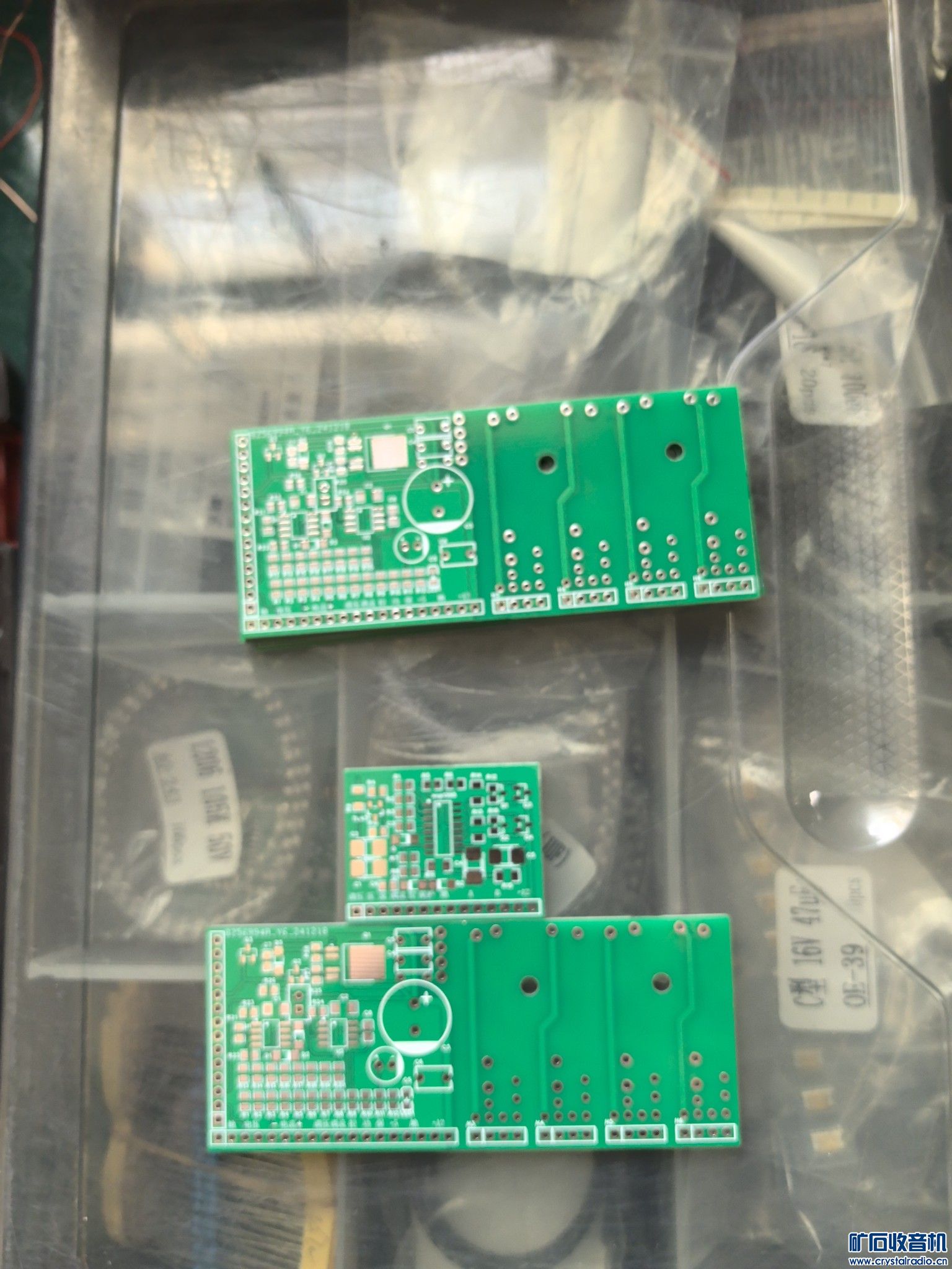

驱动板到了,画的还是有几处错误郁闷死了
电流放大大约65倍左右75MV正好接近5V
最高频率和最低频率
整个构架就是这样了

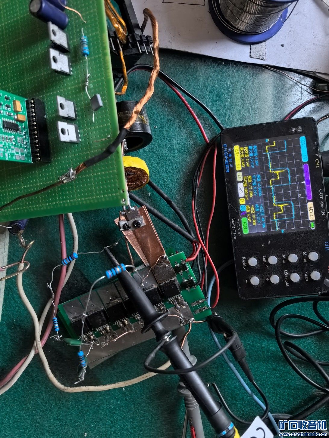

同步整流部分:
电流取样单管要跑16A时间长还是有点热散热不好弄哦
电流的波波还可以完全打开了,就是占空间
芯片实验了1168和2095为啥2095在低电流只输出5V驱动电压呢
2095的板子打回来继续试验
1168的波波总感觉不好
发表于 2025-1-17 12:25:32 | 显示全部楼层
pingdan38 发表于 2025-1-17 11:33
同步整流部分:
老师傅您实验照片里,变压器出来的粗导线穿了两个挺壮实的非晶磁环是起啥用处的

 楼主| 发表于 2025-1-17 13:18:49 | 显示全部楼层
那个不是非晶是铁硅铝就是一个电感,实际上有可能加不上电感大电流怕饱和,12管也可能要增加到16管,经费在燃烧啊

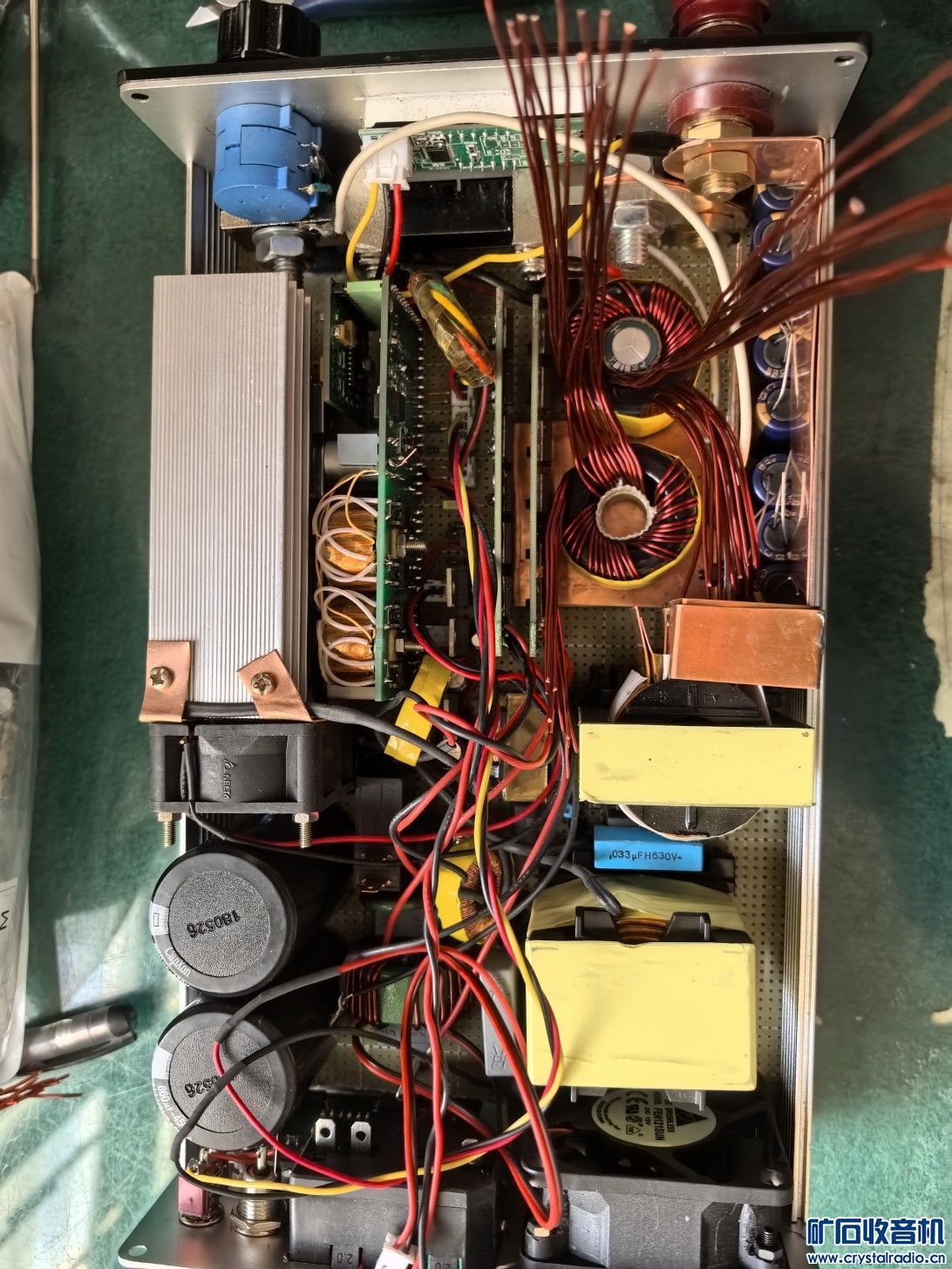

 楼主| 发表于 2025-4-2 11:23:32 | 显示全部楼层
研究了几个月终于有点眉目了同步整流还在测试中
谐振电感和主变都重新弄,满载谐振电感发热比较严重
这两个变压器哪个效果好?
电流终于弄出来了,欢乐表
满载的二次波波
发表于 2025-4-2 15:19:40 来自手机 | 显示全部楼层
得大铜板电极输出,暴力风扇散热,否则很快热得煎鸡蛋

发表于 2025-4-7 11:53:43 来自手机 | 显示全部楼层
第一个变压器效果好吧
