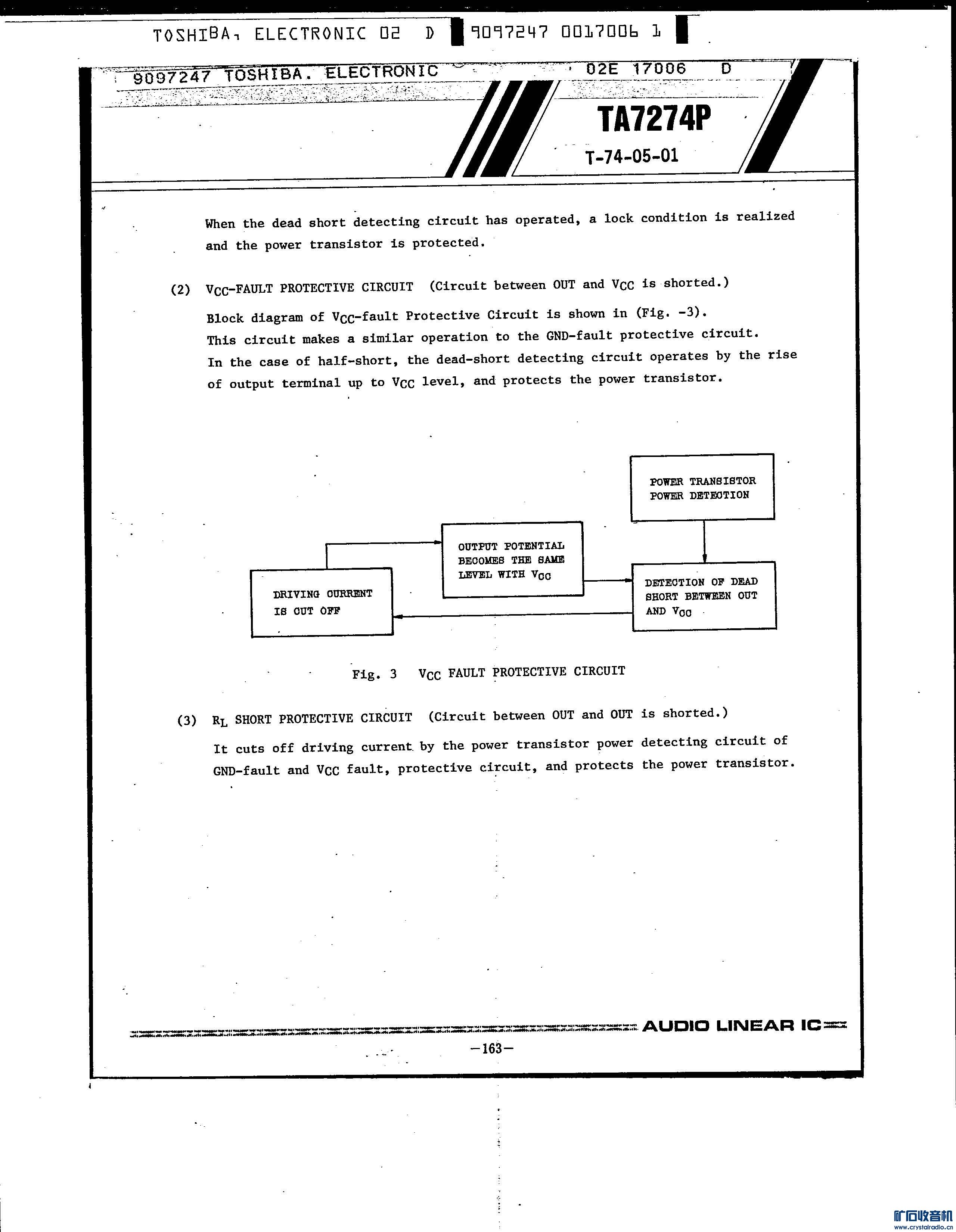

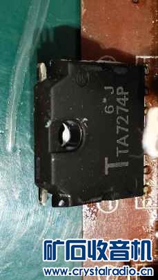

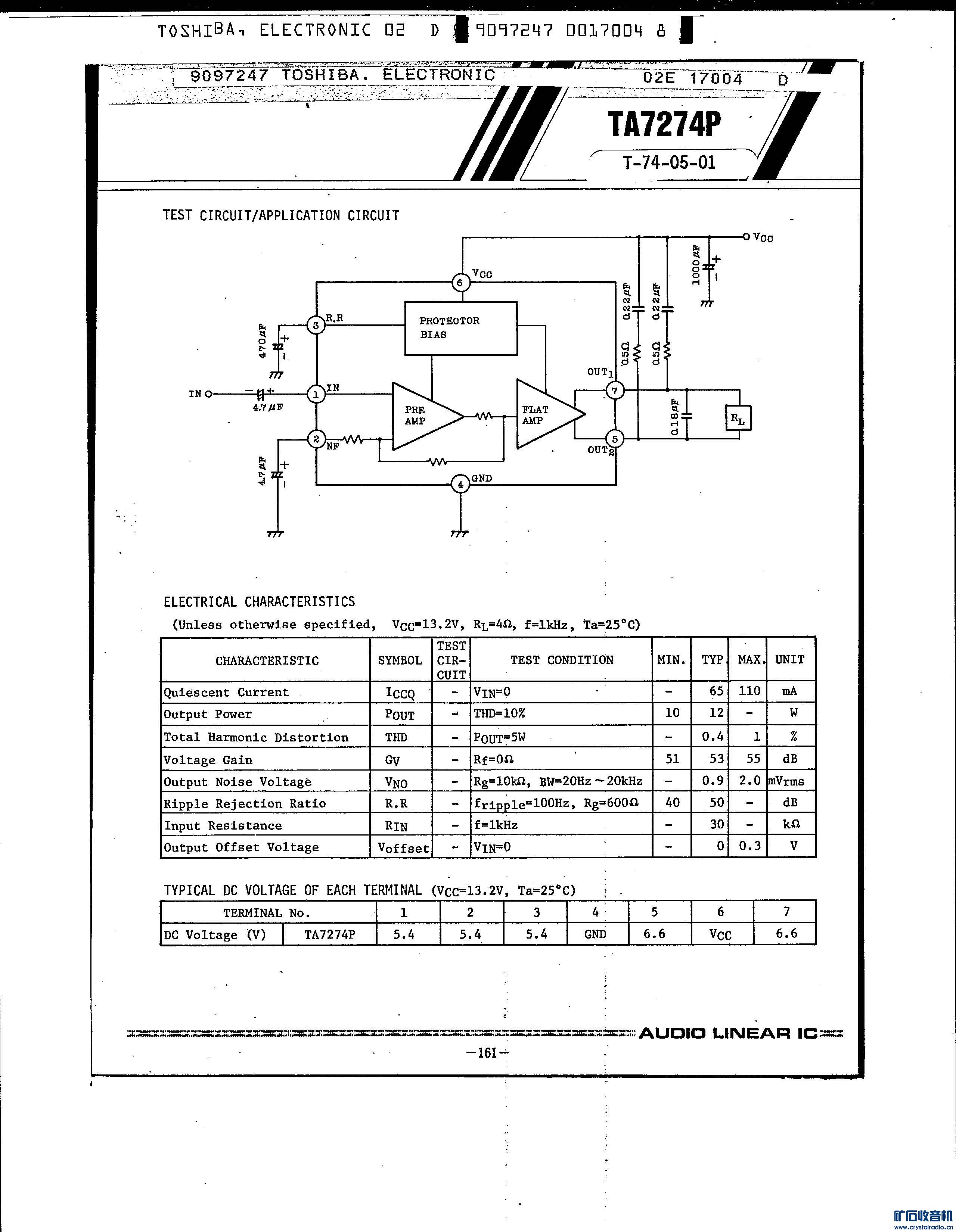

那位大师有TA7274这个功放块的参考电路图
发表于 2024-12-20 15:06:22 | 显示全部楼层 |阅读模式
车机用了这个功放块,打算改aux

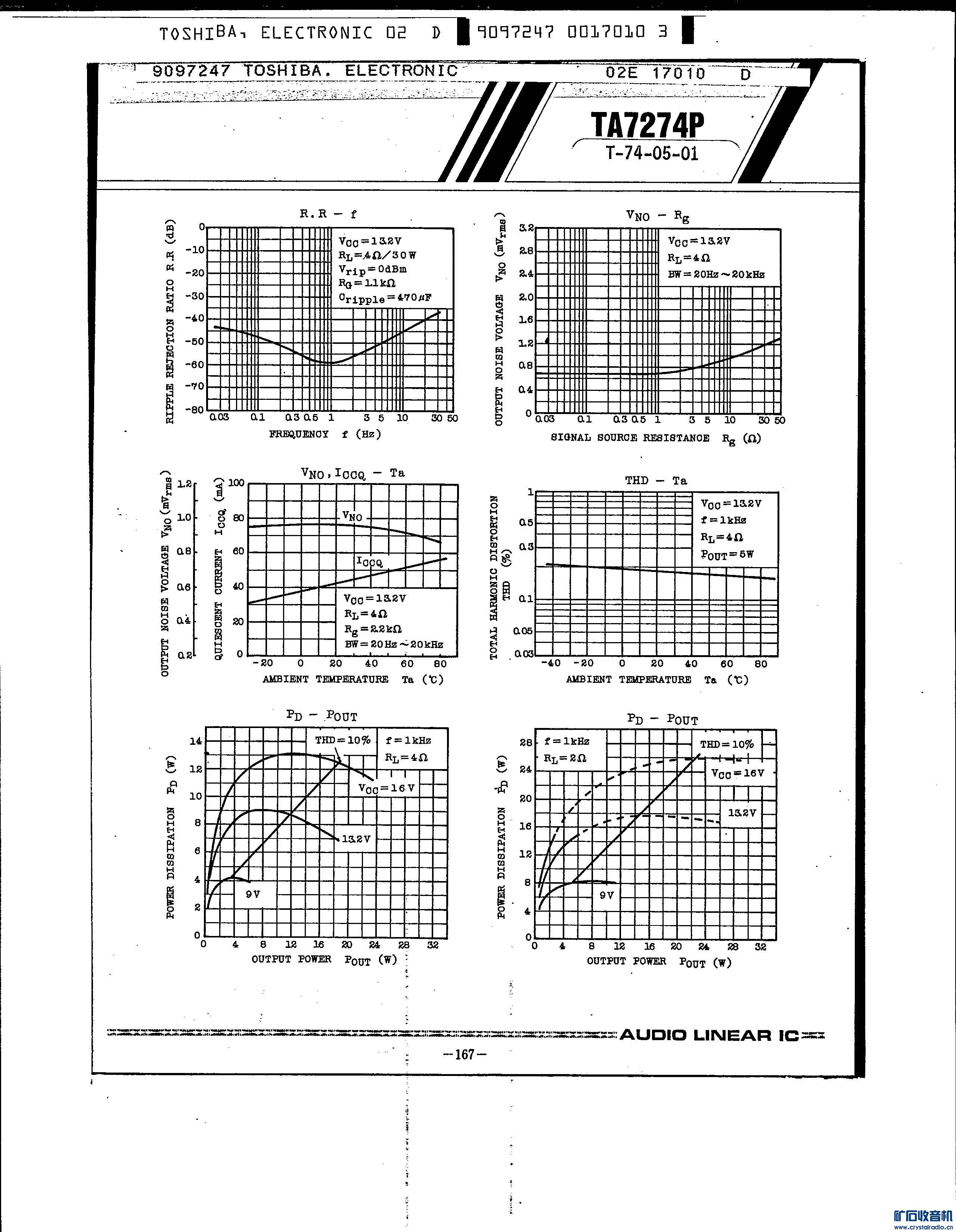

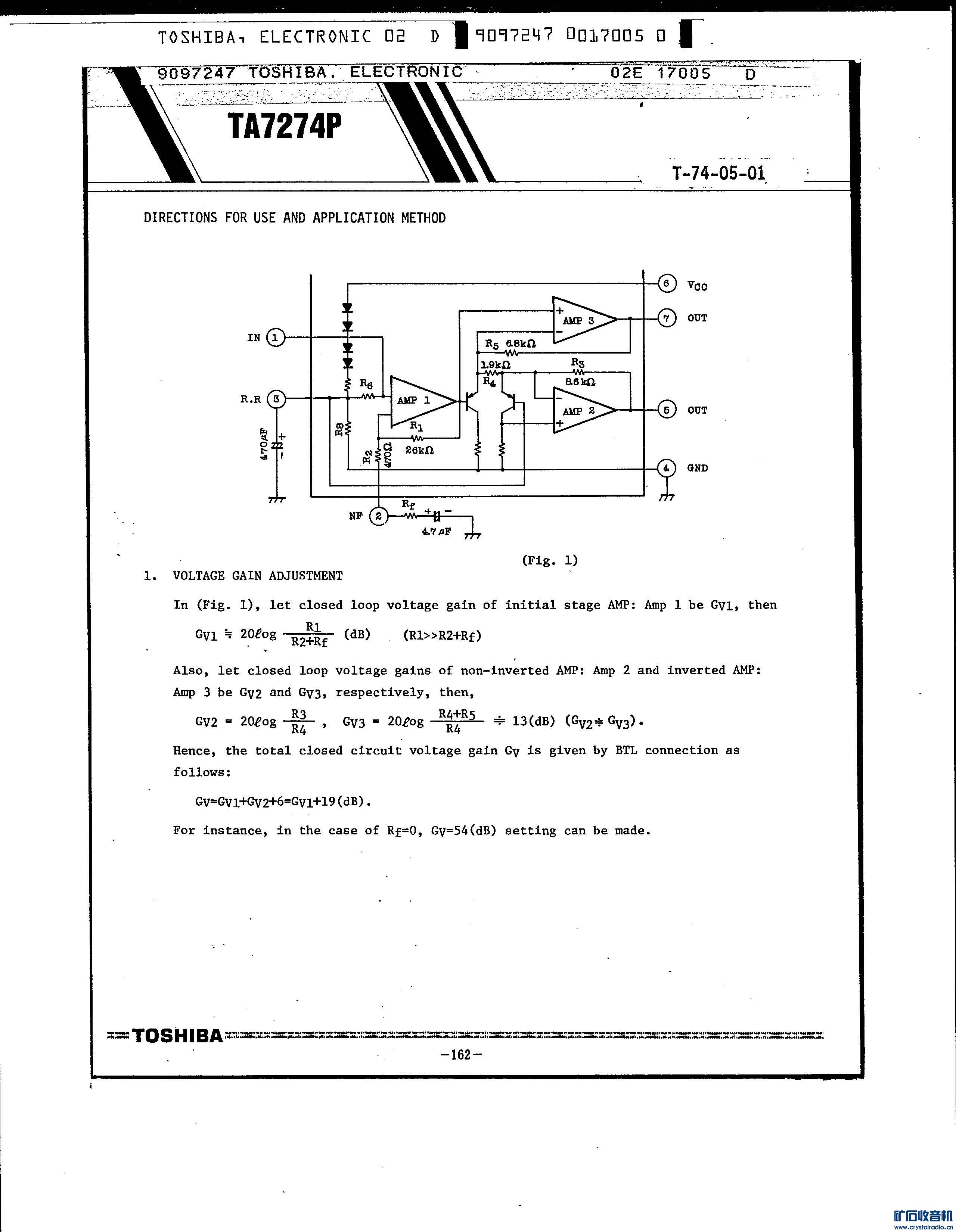

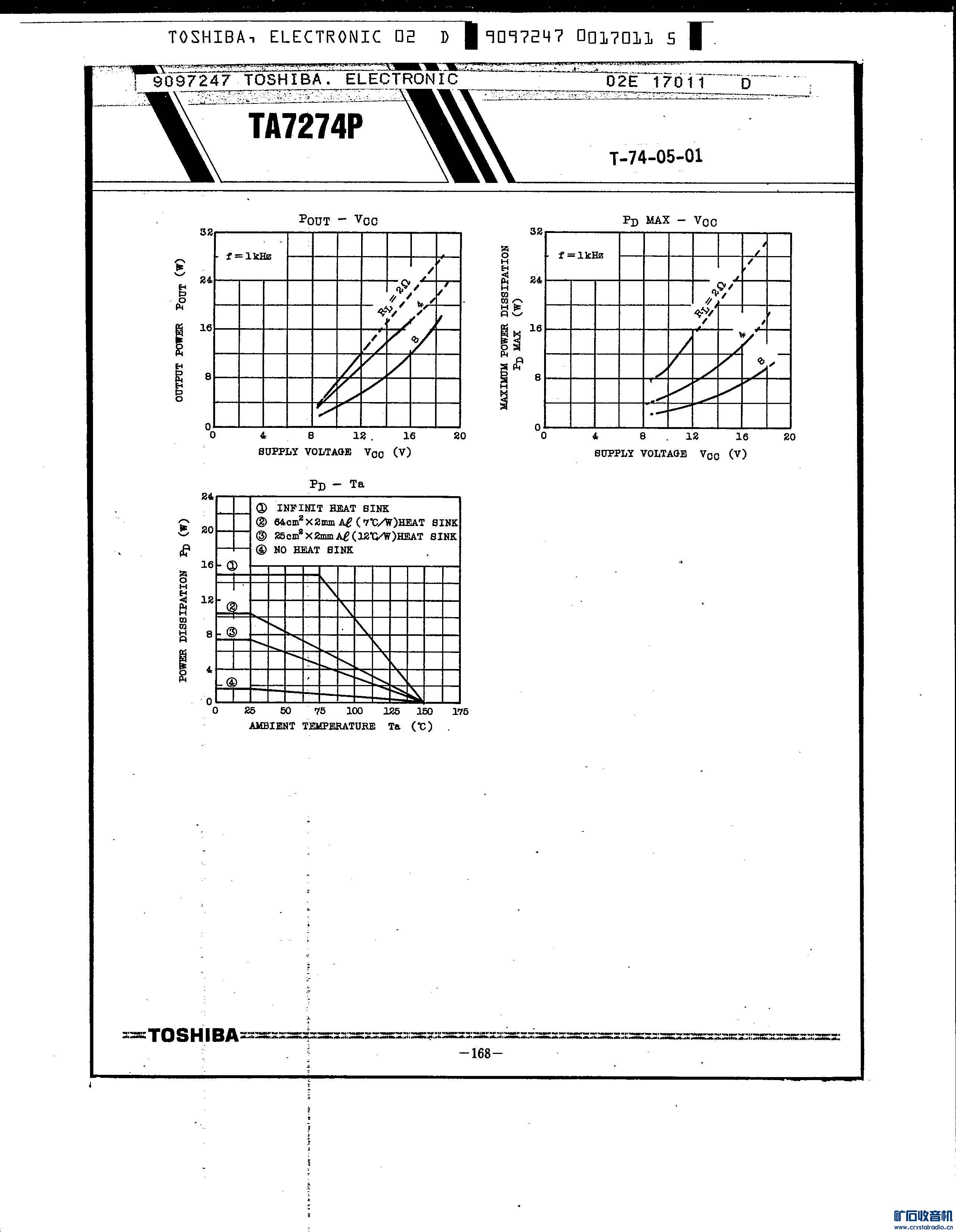

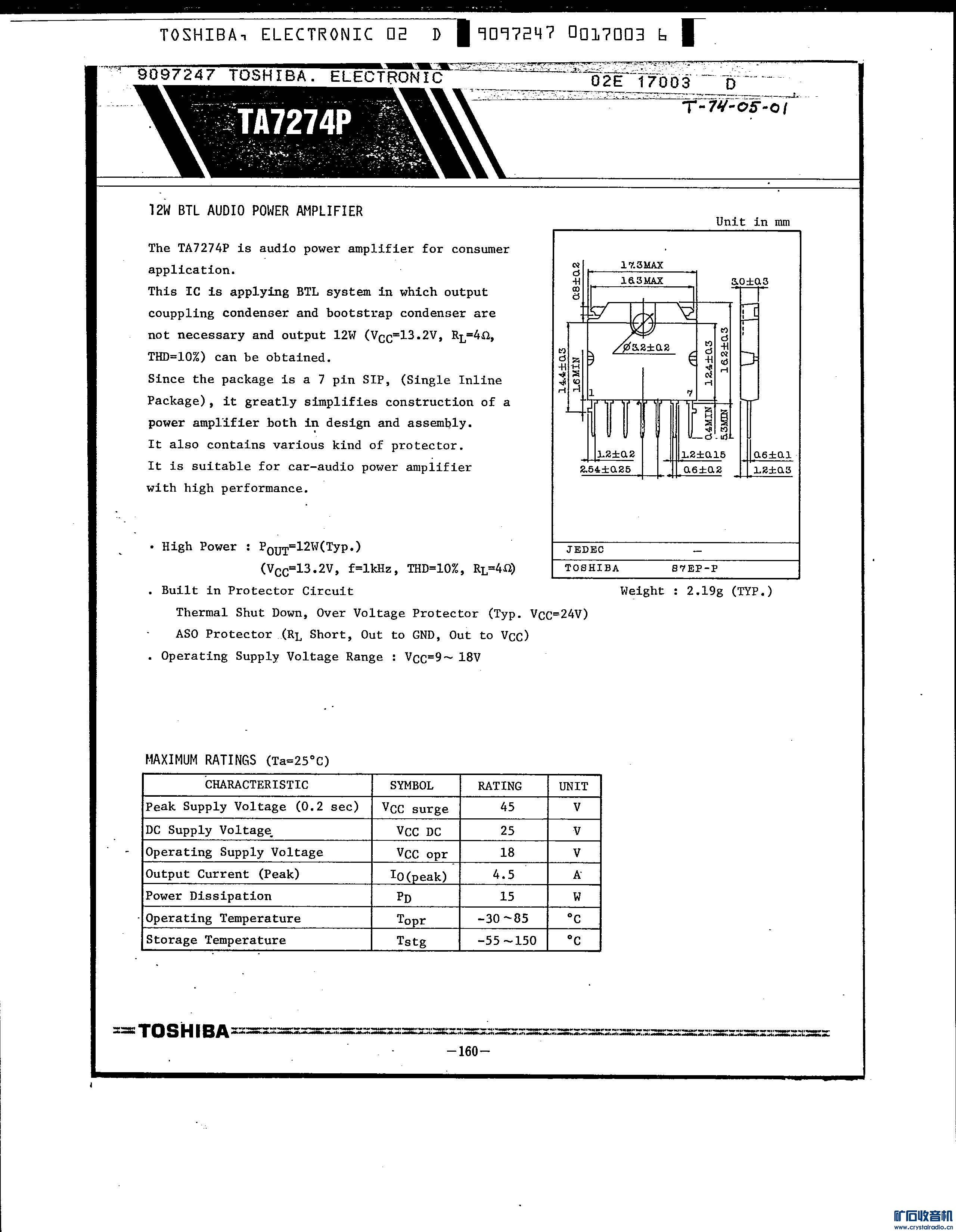

发表于 2024-12-20 17:14:15 | 显示全部楼层
老胆机矿石机 发表于 2024-12-20 16:30
这个文件我手机下载了看不到 不知道什么原因
 楼主| 发表于 2024-12-20 18:17:30 | 显示全部楼层
谢谢朋友了,这些资料感觉网上很难找

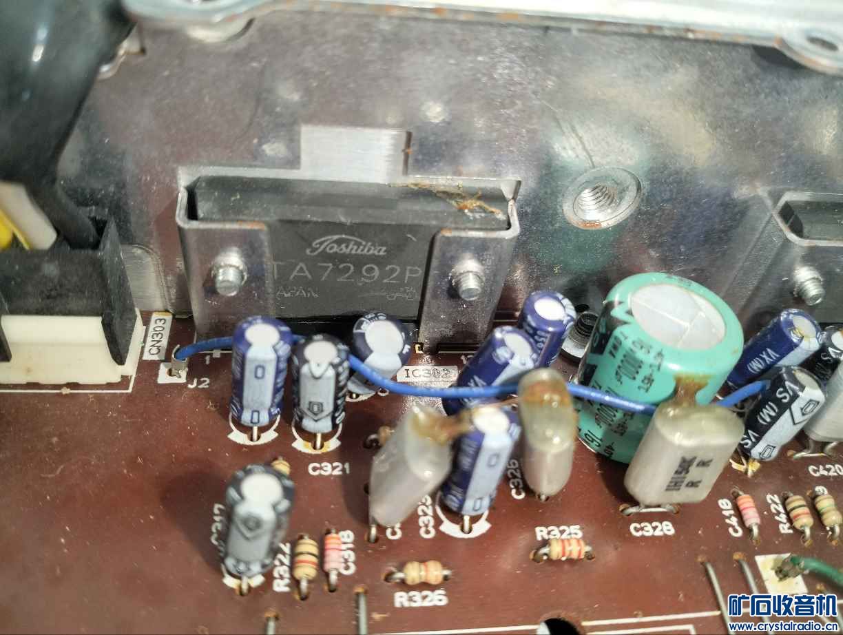

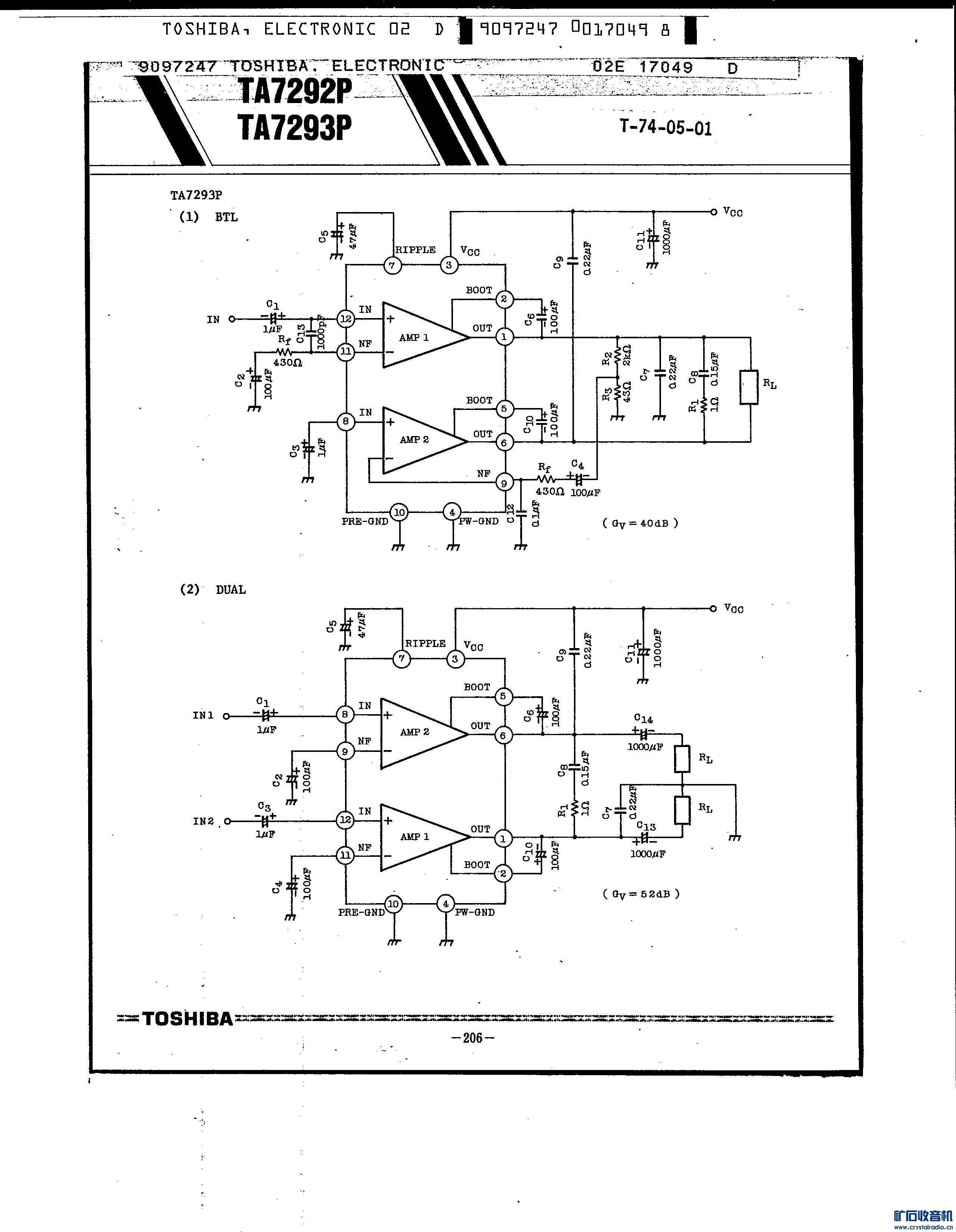

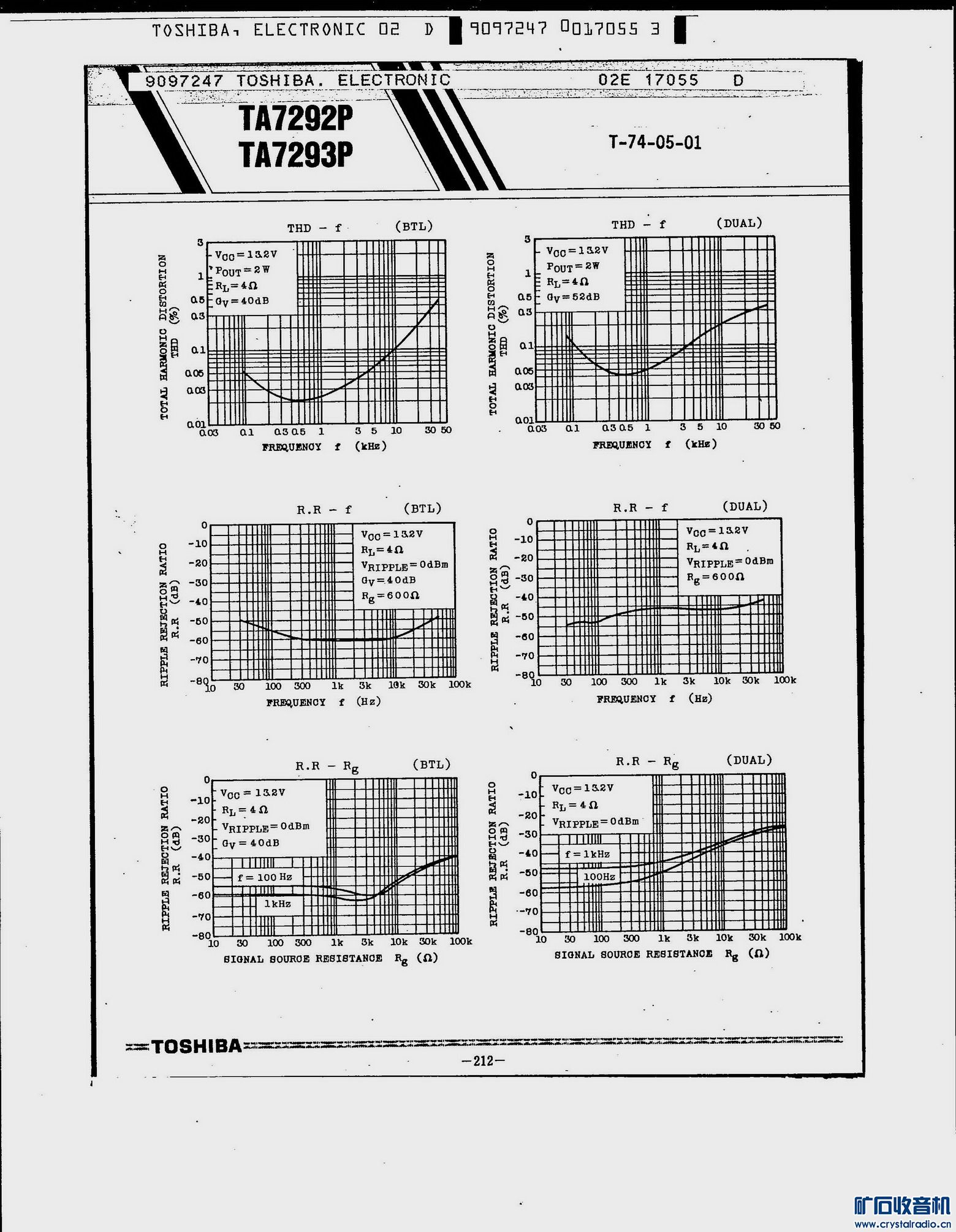

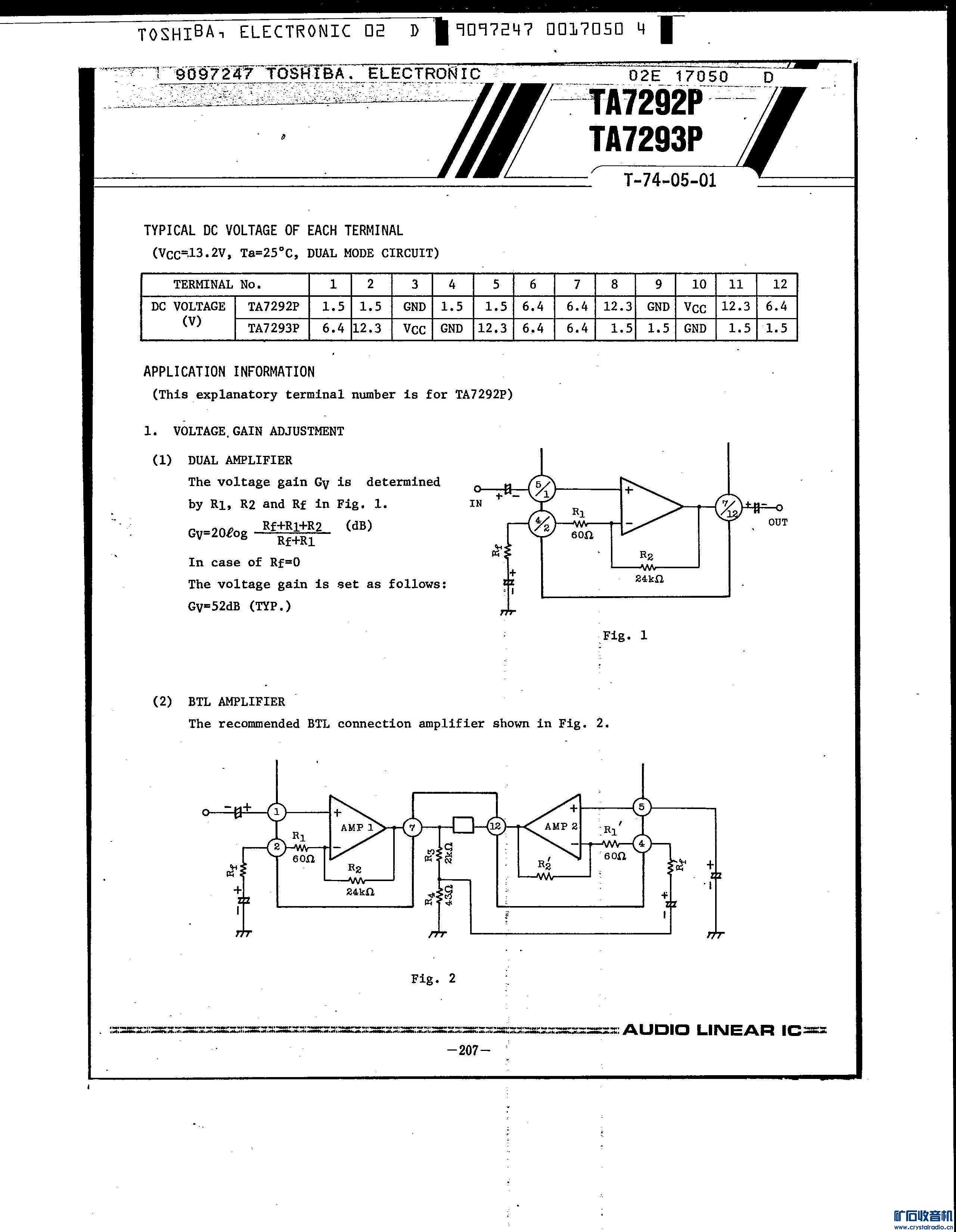

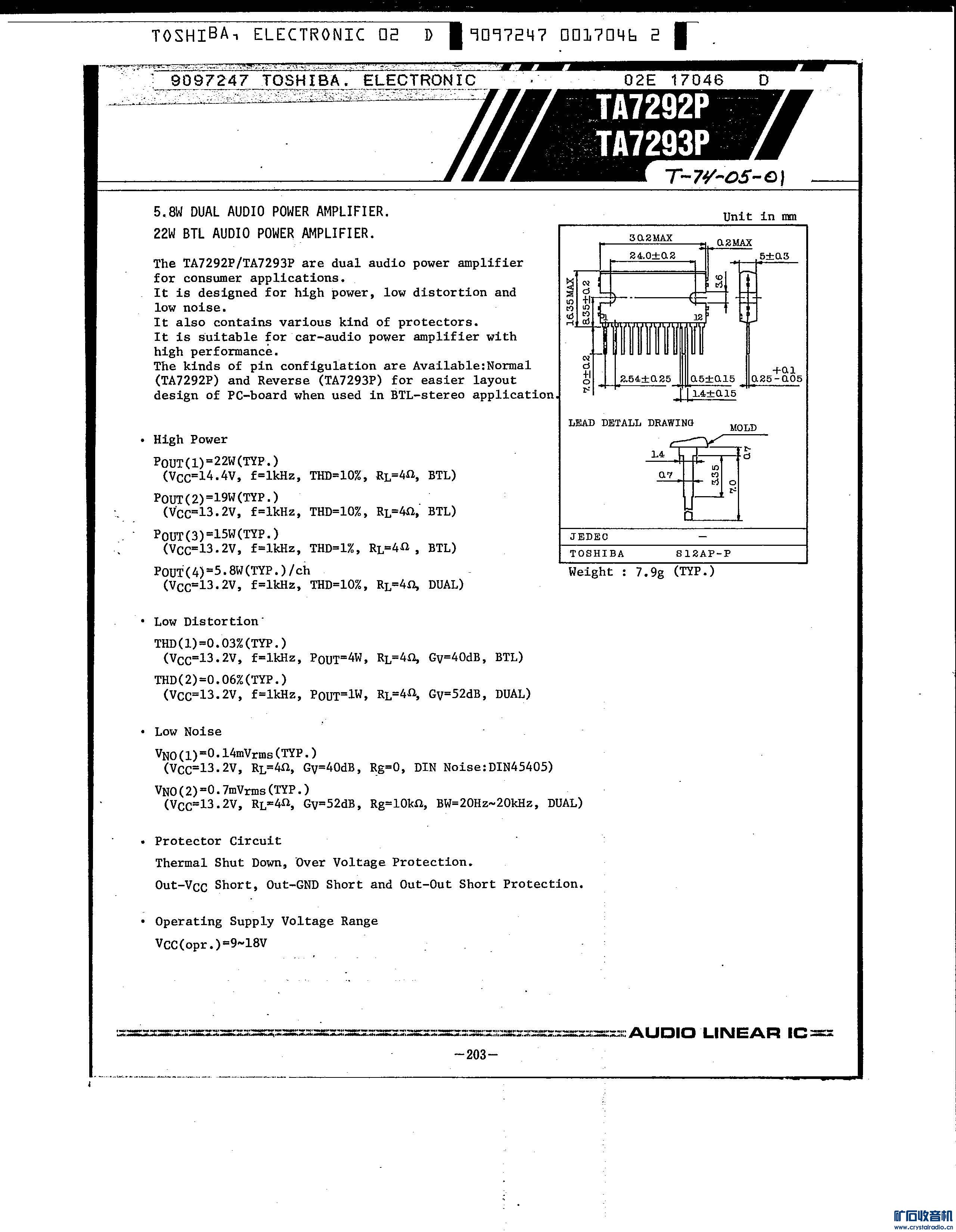

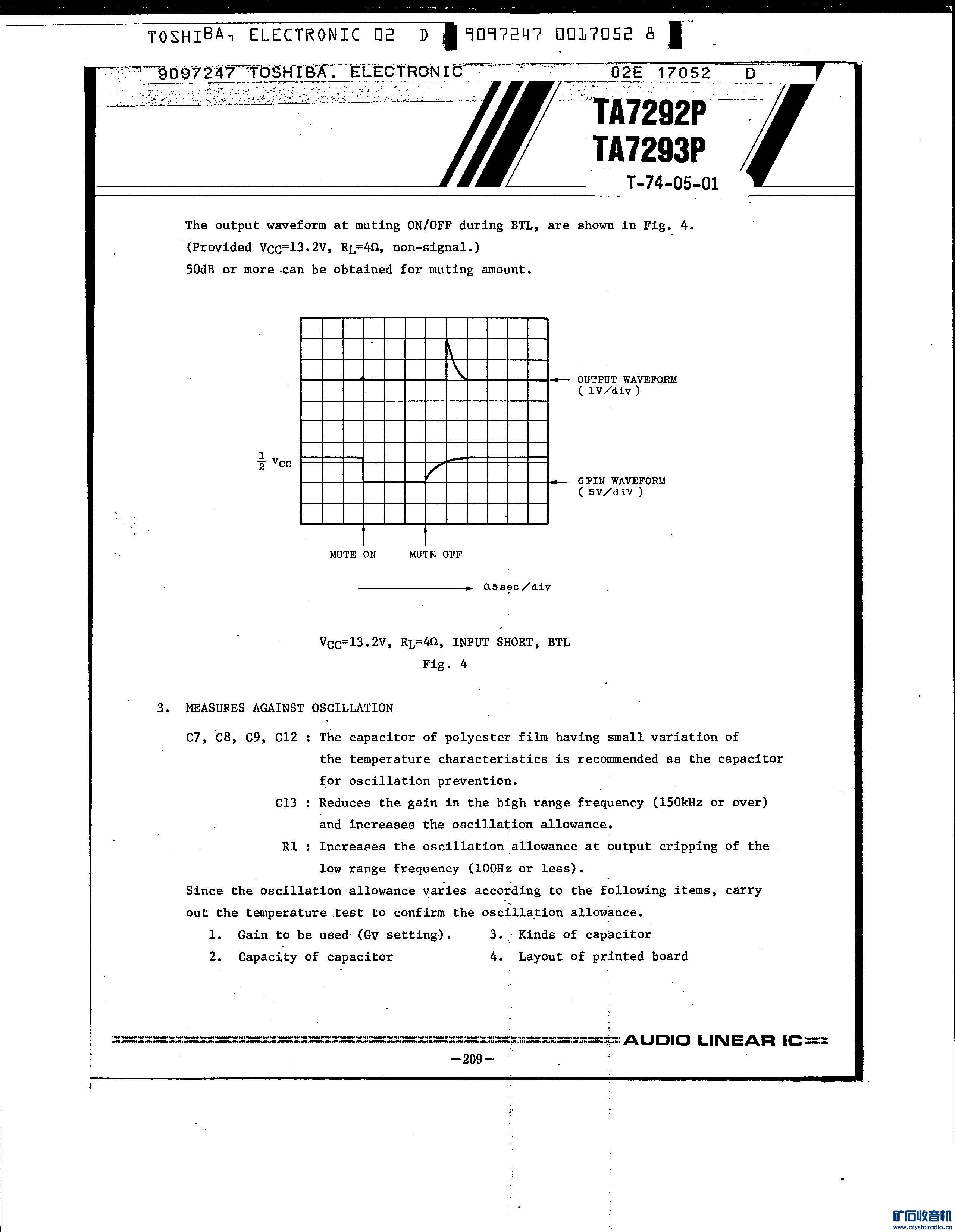

 楼主| 发表于 2024-12-20 18:23:33 | 显示全部楼层
朋友,请你帮我查一下这个功放芯片的接线定义,我网上也没查到这些信息
TA7292P,谢谢朋友

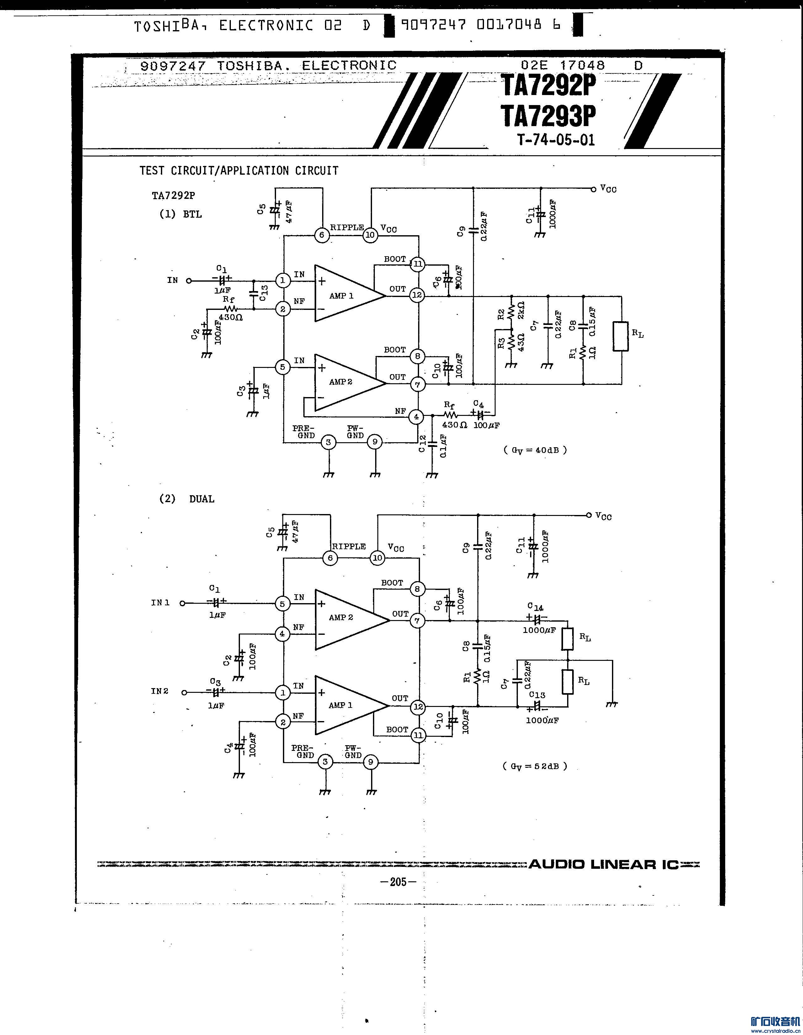

发表于 2024-12-20 19:09:26 | 显示全部楼层
TA7292P,谢谢朋友
 楼主| 发表于 2024-12-20 19:47:13 | 显示全部楼层
这资料太全了,太谢谢朋友了,看在网上收了好多没有收到
