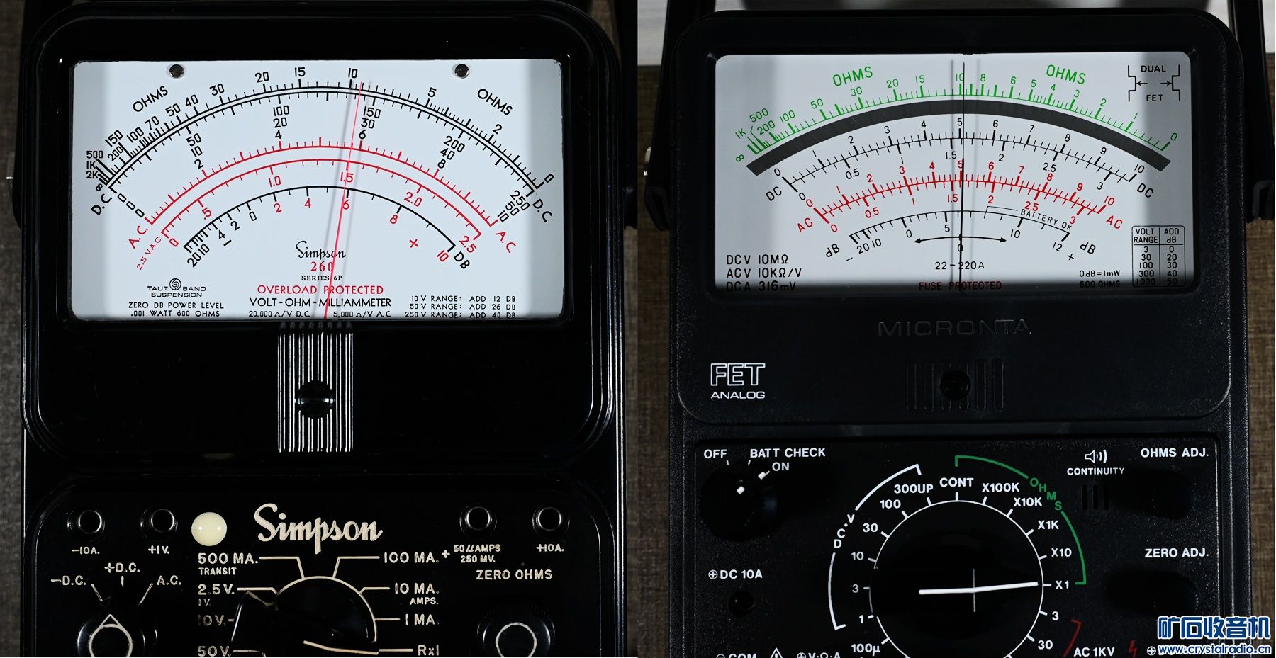

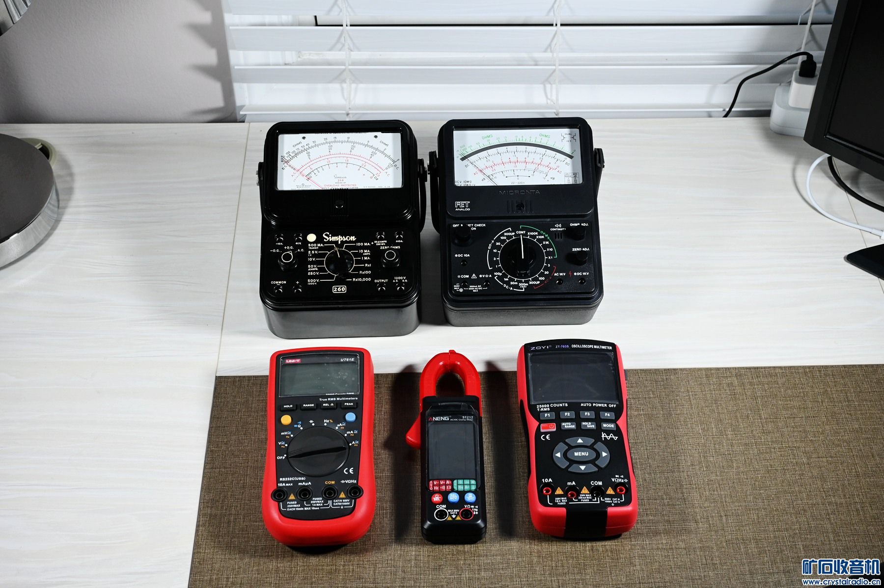

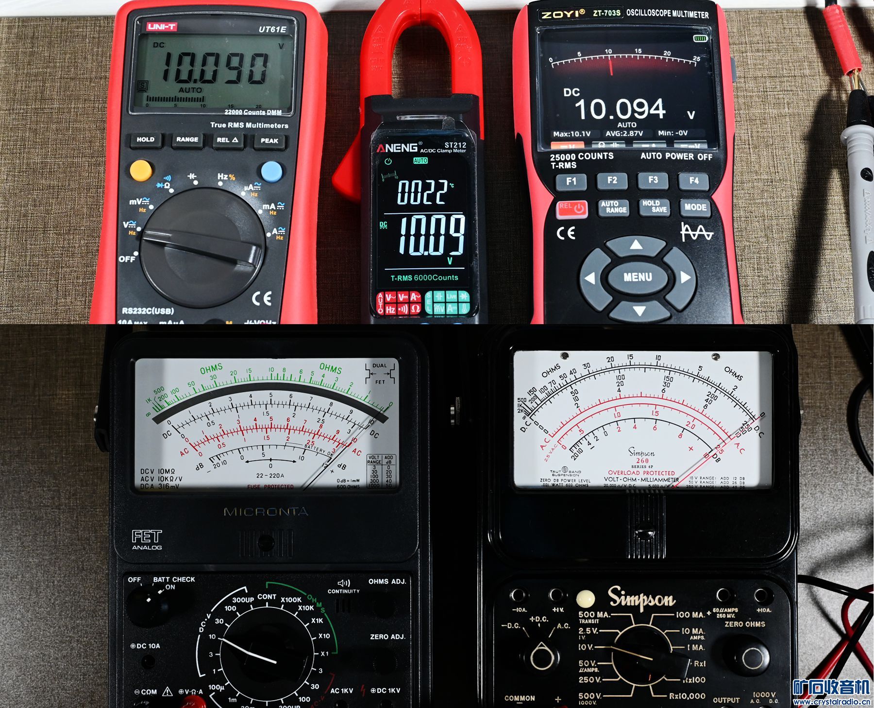

这两天闲来无事,把手头的几块万用表拿出来做了个横向测试对比,测试项目包括电压和电阻的测量。由于没有专业的标准电源,所以这个属于非典型测试。。目前手里有如下的几块万用表:
上排:Simpson 260 Series 6P(1960-1970 年代生产,三年前二手购入)、Micronta 22-220A(1980 年代生产,四年前二手购入);下排:优利德 UT61E(2016 年新机购入)、安能 ST212 钳形万用表(2022 年新机购入)、众仪 703S 示波器表(2024 年新机购入)

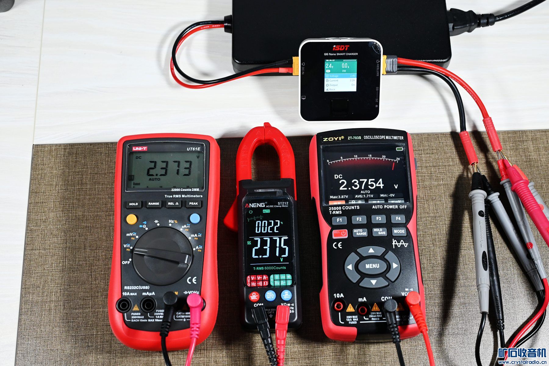

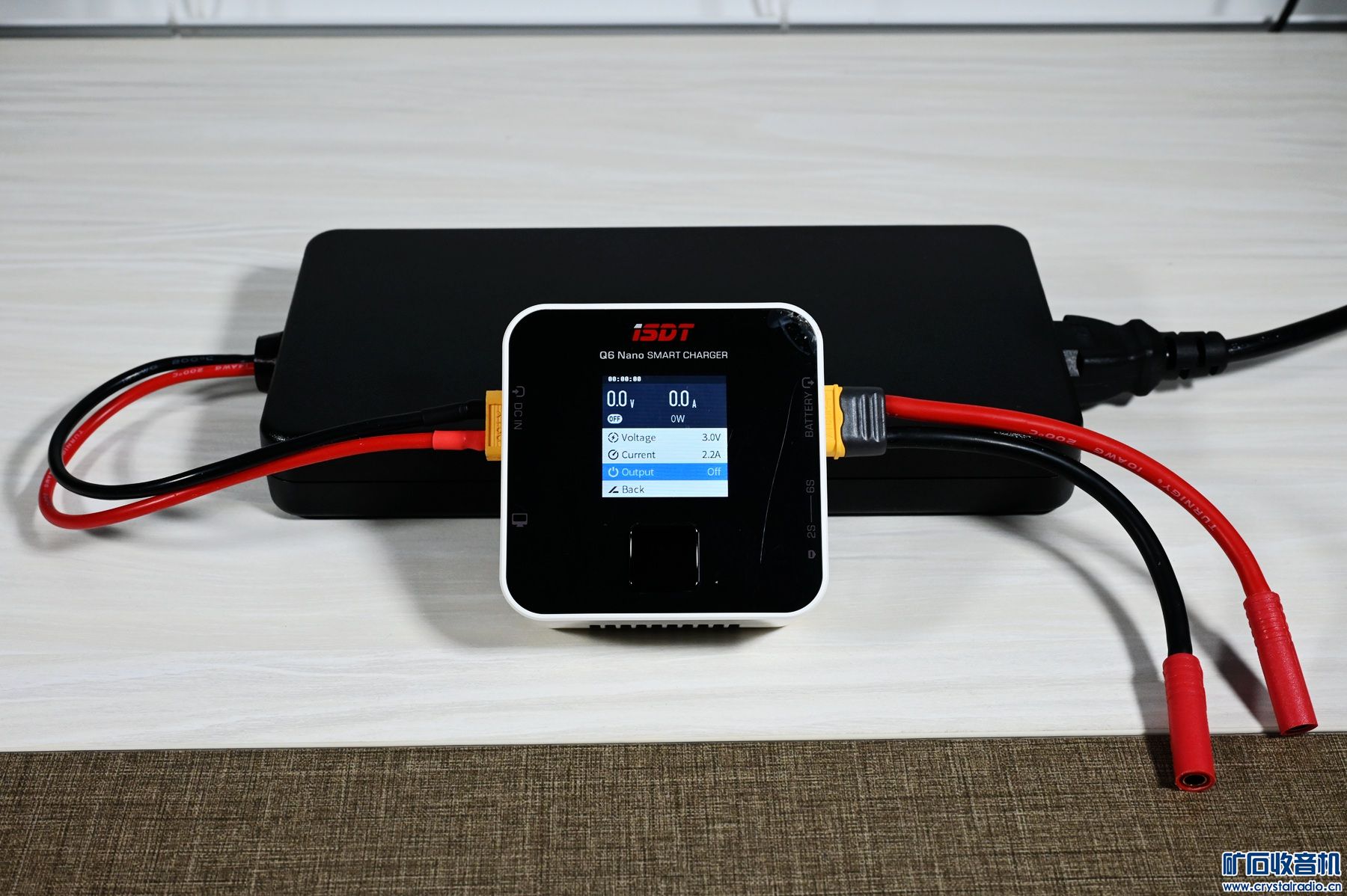

由于手头没有电压基准,测直流电压的时候用的是 iSDT Q6 Nano 充电器自带的数字电源,输出电压范围 1-30V:
首先测试的是直流 2V,三款数字表数值非常接近
2.4V,ST212 和 703S 一致,UT61E 数值稍稍偏低,可以说三款表都很准
数字表没测的 2.5V 挡(因为 703S 到了 2.5V 就变成小数点后三位了),指针表表现优异!

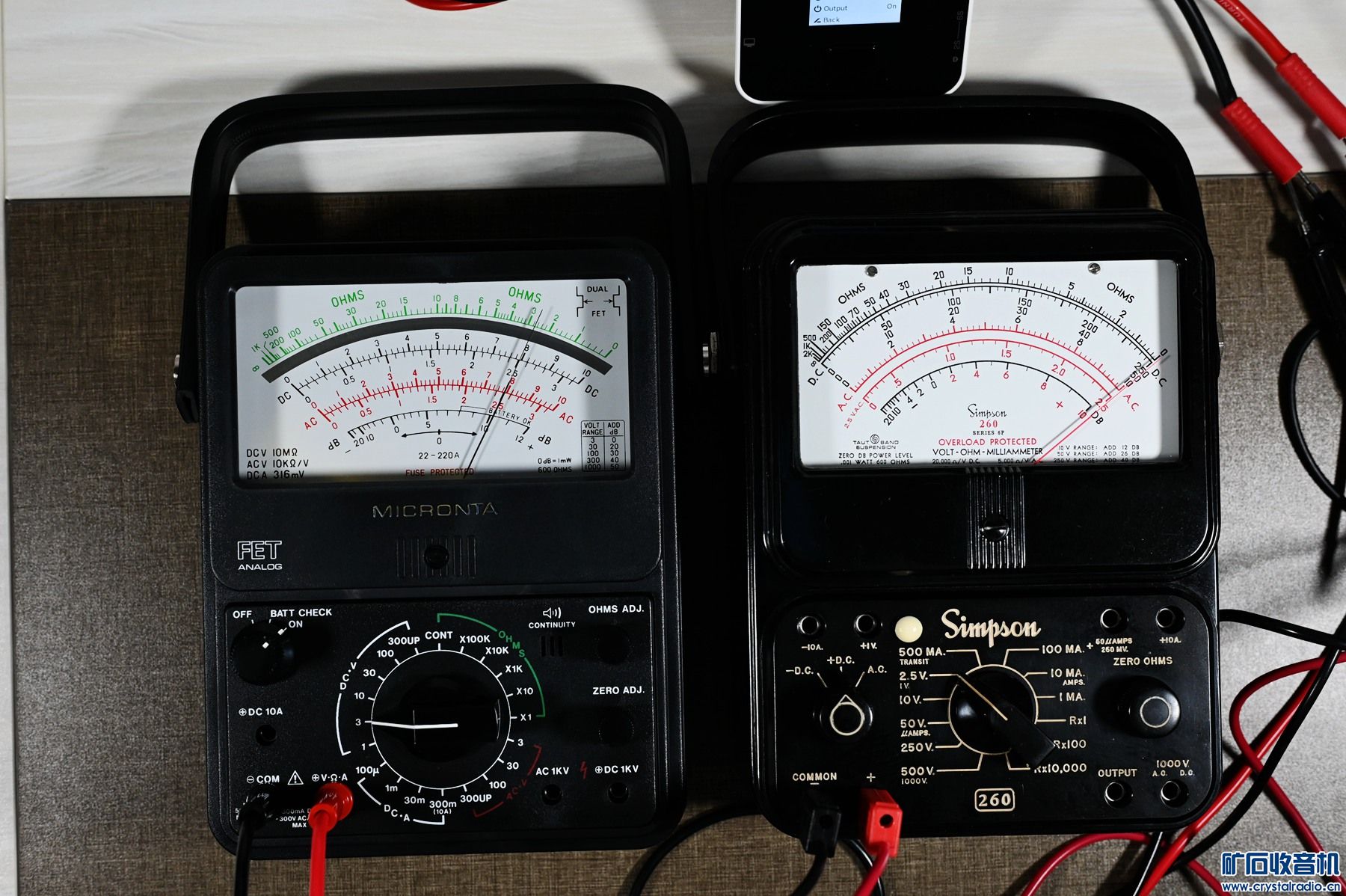

5V 挡加入了两块指针表的直接对比。可以看到 ST212 和 703S 继续保持一致,分毫不差。61E 低了 0.002V,差别忽略不计。
这里的重点反而是指针表,左边的 220A 拨到了 10V 挡,测出的电压大约在 4.9V,而右侧的 260 也是 10V 挡,测出来是非常接近 5V。相比之下,260 更准确一些。
接下来是直流 10V 测试,数字表没什么好说的,指针表也都非常准,260更是精准压线。。。
直流测完测交流,由于手头没有标准交流电源,那就捅一下市电吧。在测试交流电方面,三块数字表有明显的差别,相对来说 ST212 和 703S 还是更加接近一点,不过都在误差范围之内。
指针表的话,左侧的 220A 只能拨到 300V 交流挡,看红线刻度大约在 123V 左右;右侧的 260 则可以拨到 250V 挡,看两根红线的上面那根,大约是 122V。260 更接近数字表的测量结果。
小结一下,三款数字表中,ST212 和 703S 电压测量结果基本一致,和 61E 稍微有些偏差。其中交流电由于是市电,不能保证 100% 稳定,而三块表并非同一时间测量,所以偏差相对大一些。出乎意料的是两块指针表,都是 40 年以上的老设备,其中 260 都不知道是几手货,但精度却丝毫不比现在的指针表差,实在是佩服当年的做工。

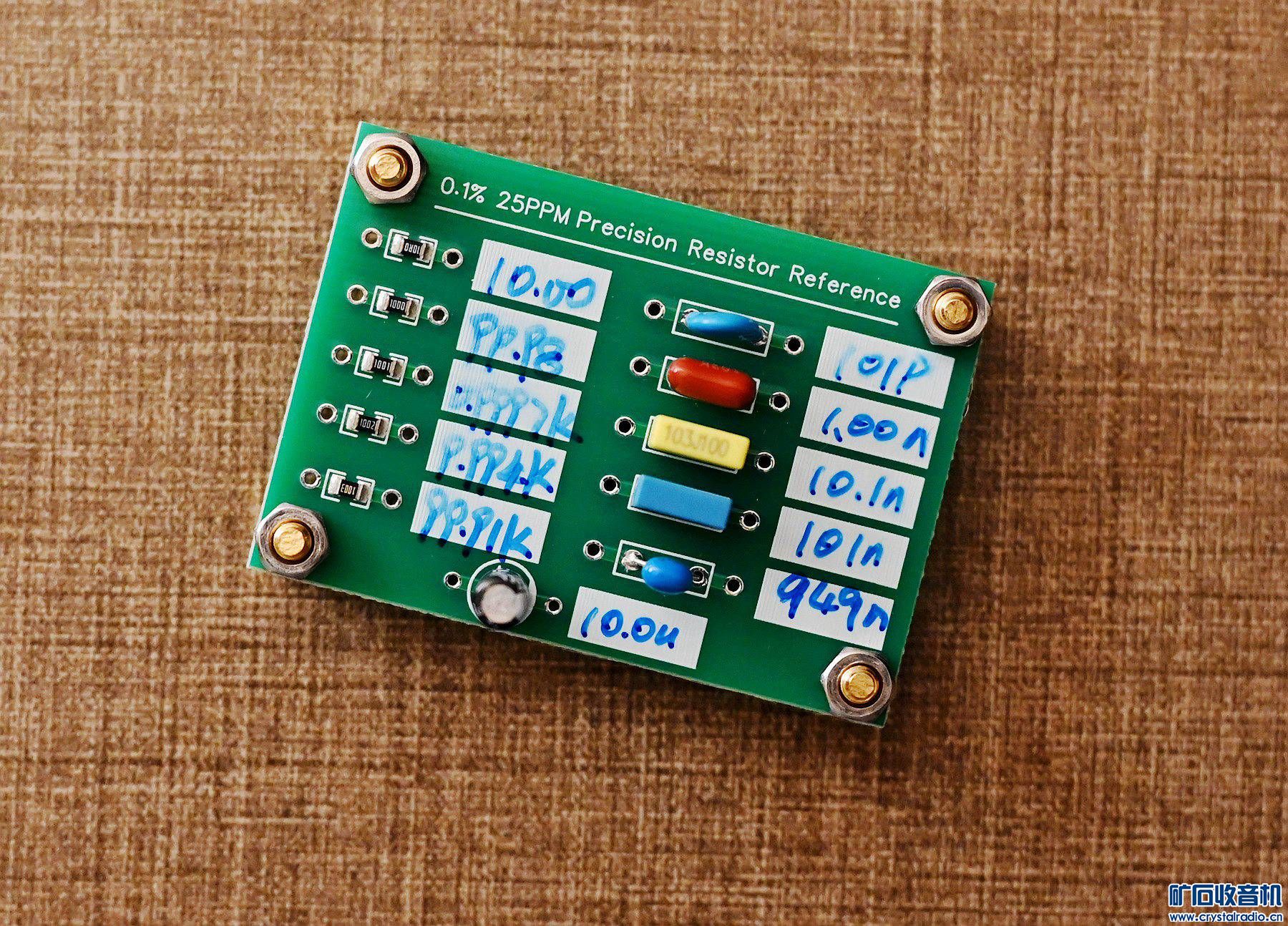

测完了电压测电阻,这次测试所用的基准是从阿里速递上购买的精密电阻,卖家在寄出来之前记录了测量结果作为参考:
先测 10Ω,参考值为 10Ω。这里需要提到的是,ST212 自动挡短接表笔底数为零,703S 底数大约 0.05Ω,忘了归零,而 61E 的底数大约在 0.29Ω,这里的测试是归零的。所以这项测试 703S 和 61E 相对更准一些。

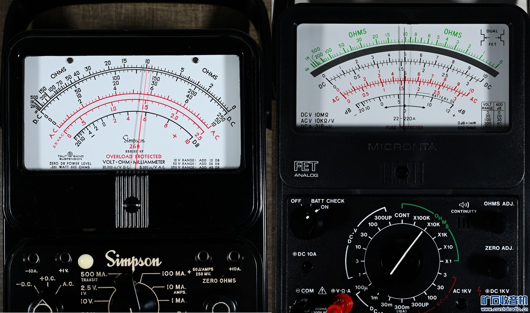

这个测试对于两块指针表来说区分度较大,260 (左)由于没有 x10 挡,就用 x1 挡测试(实际上 x100 可能更合适一点),结果就只能说是意思一下了;而 220A 由于提供了 x10 挡,读数更容易,大约在 10.2Ω,和两块数字表结果基本一致。所以到底是表集体不准,还是参考值不准?

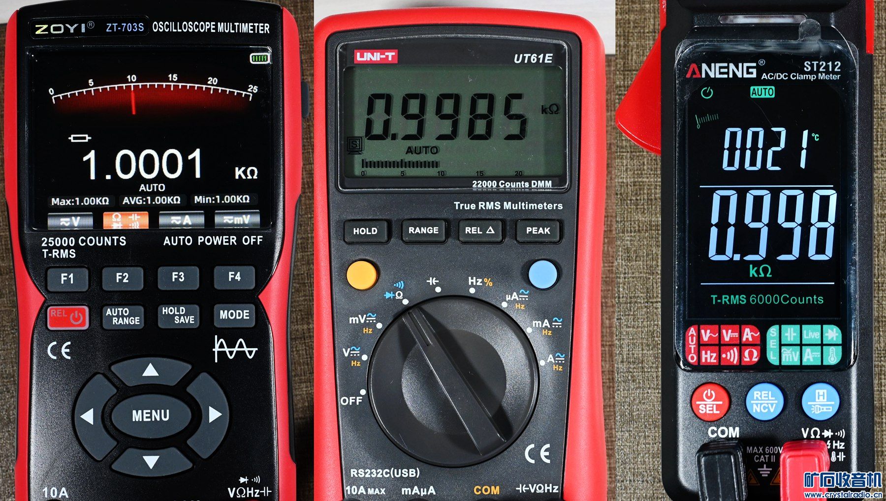

下面是 1KΩ,参考值 0.9997KΩ。这次三块数字表中,703S 最接近参考值,61E 和 ST212 则基本一致。

您实际上是以充电器为电压标准的,人个觉得除非它被高位表标定过,否则结论1站不住脚,电阻板是标定过的就没问题,反倒可以说“准不准” 。至于指针表,随便拿个数字表为标准就行,当然标称精度越高越好。

的确如此,这也是为何我说这不是一个典型的横向对比测试。充电器的电源输出肯定是不精确、有误差的。所以我的对比更侧重于相对值,也就是说,如果有两台表读数比较接近,则认为他们都更接近真实值。比如大家都说优利德的表电压挡读数偏低,这里也的确得到了验证,至于到底该不该偏低,因为没有标准源,也是说不好的。
