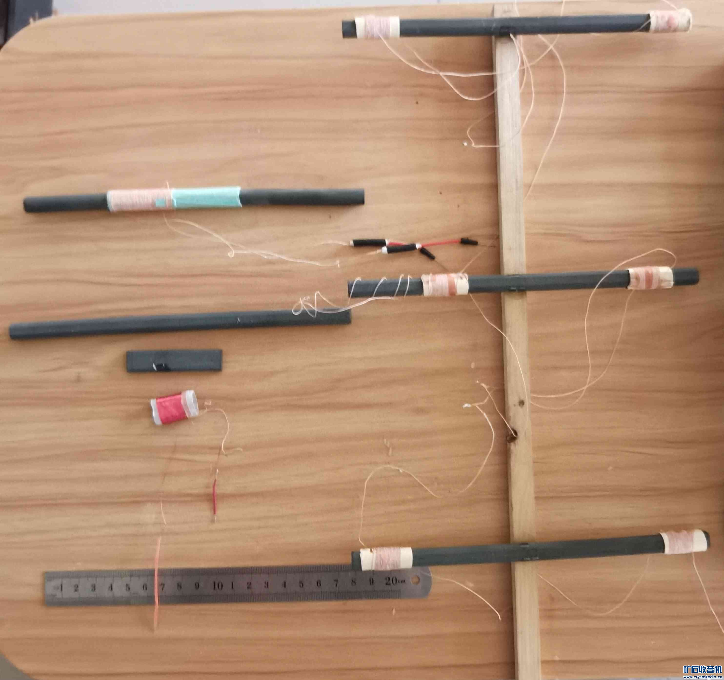

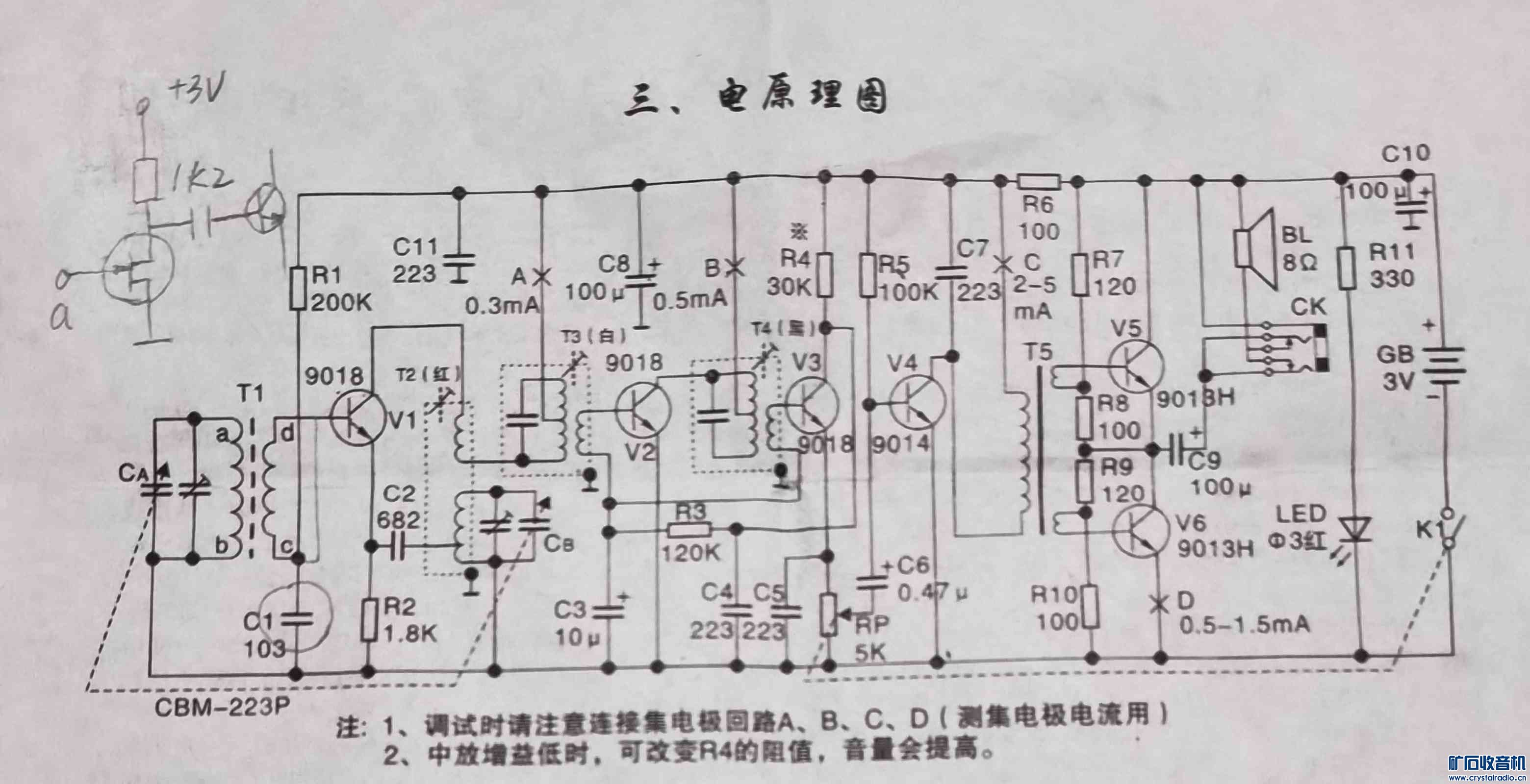

1734617113598.jpg 1734617233728.jpg 十几元的套件攒了一台纯中波收音机,只能收三个台,后来看了坛友的改造方法,我也尝试改善一下接收效果。1.去掉原天线次级并短接;2.去掉C1电容;3.将场效应管电路输入端接a输出端接原混频管基极。注:三磁棒天线中心距150,截面8x10长200,线圈每个30匝,0.07x10里兹线,左旋。改造后电台密集,只是底噪大。
发表于 2024-12-20 09:12:56 | 显示全部楼层
你用的哪种场效应管?
发表于 2024-12-20 10:43:47 来自手机 | 显示全部楼层
有意思的应用,场管耦合电容后直接接二极管检波是不是就是个直放机了

磁棒长这个多,效果提升明显
 楼主| 发表于 2024-12-20 15:59:08 | 显示全部楼层
songlouliu 发表于 2024-12-20 09:12
你用的哪种场效应管?
K596,话筒里用的那个场管
发表于 2024-12-22 14:24:46 | 显示全部楼层
没懂,去掉c1以后本振回路怎么走的?
发表于 2024-12-22 14:50:55 | 显示全部楼层
xylxyl 发表于 2024-12-22 14:24
没懂,去掉c1以后本振回路怎么走的?
估计从场管的漏极电容和1K2走了,能走但不通畅。
不如C2改接9018基极,C1原位断开后改并联于R2。

最近我又加了一根磁棒,现在共四根,八组线圈共240匝,电感量估计是够用了,在河北北部最远能收到福建的AM585,也比较清淅,由此信心大增,准备购置FM,AM信号发生器和nano vna网分,这样平衡灵敏度和选择性时好有依据,到时再与大家分享。
 楼主| 发表于 2024-12-24 23:13:56 | 显示全部楼层
没懂,去掉c1以后本振回路怎么走的?
当时没多想,只是觉得C1直接把前级的交流信号短路了,尝试去掉C1后音量大增。我最近准备用双栅场管加独立本振做无调谐高放和混频,再加手动增益调节,用晶体管做电路噪声太大了,也不稳定,局部改造的电路在灵敏度和选择性方面也不好平衡。
发表于 2024-12-31 19:06:15 来自手机 | 显示全部楼层
k596源极没有自偏压电阻,很好奇结型场管工作正常不??
发表于 2025-1-7 11:59:50 | 显示全部楼层
感觉说不通,基本的偏压偏流都没有,三极管和场馆工作点都没有建立起来
发表于 2025-1-7 14:02:47 | 显示全部楼层
K596内部有一個高值的柵源電阻,無需外接,樓上二位查一下datasheet便知。
