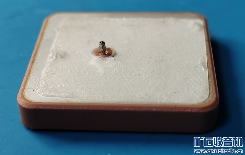

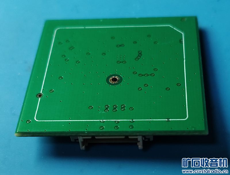

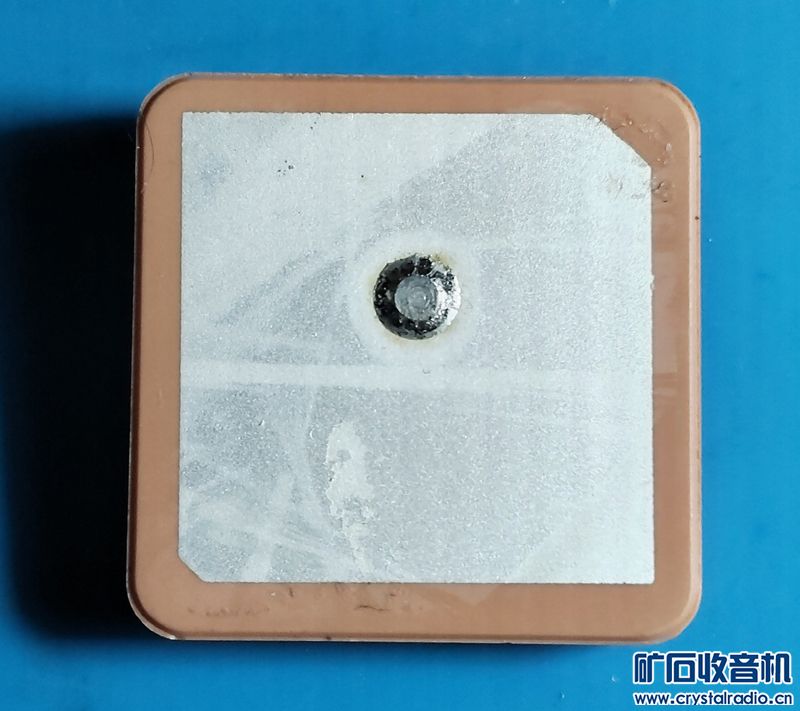

一体式模块,天线和主板只通过"针"连接,如果把一体式改为外置天线式,这个外接天线是不是也要做块大面积覆铜的PCB(尺寸和原PCB相同),请有改过、拆过、用过的坛友介绍成功的例子,谢谢!

自己焊一个SMA的插头接出来,网上成品天线大把的价格也便宜

理解正确,阵子与地盘相互作用。外置天线也易得,车载选短柱状螺旋天线,在城市建筑丛林里效果比这个好
