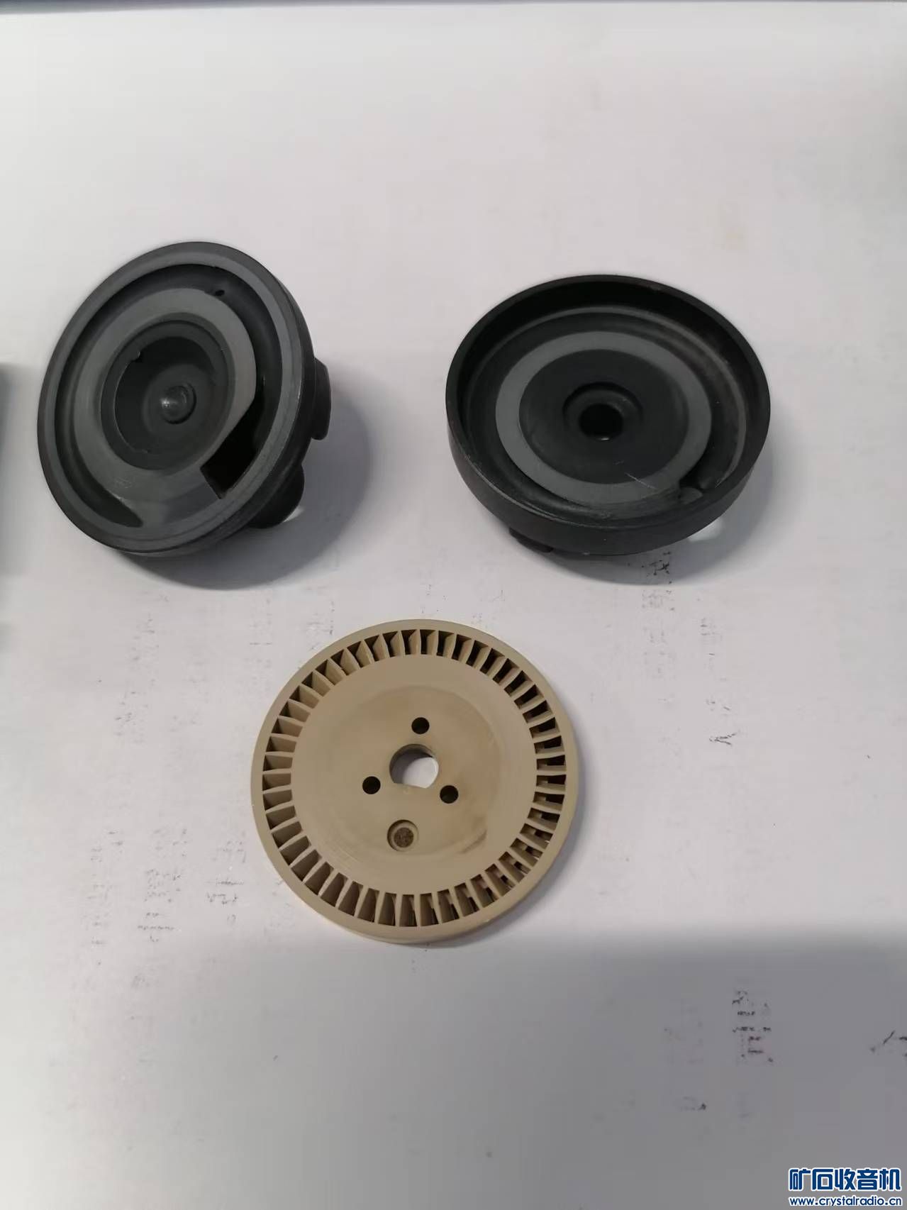

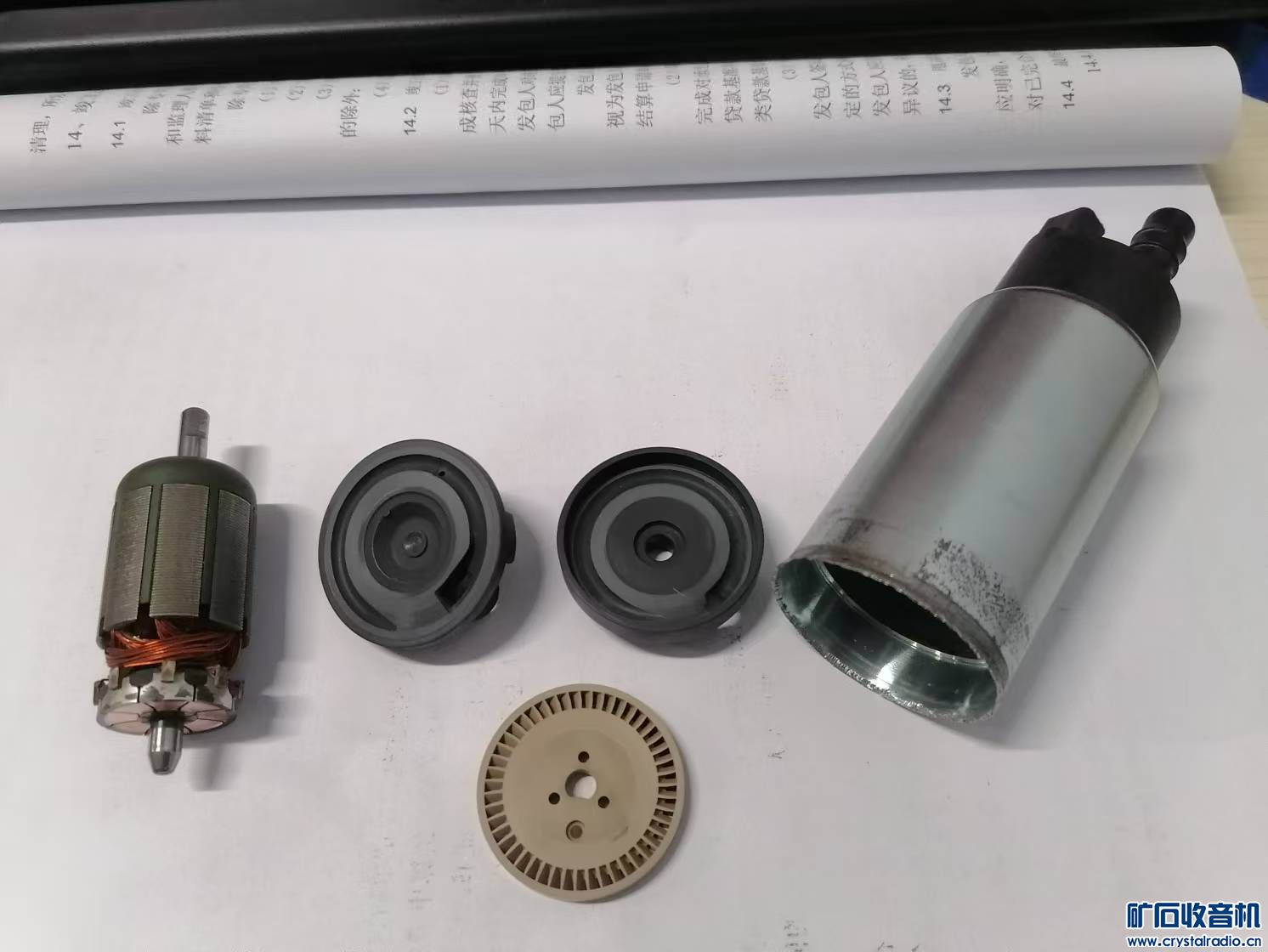

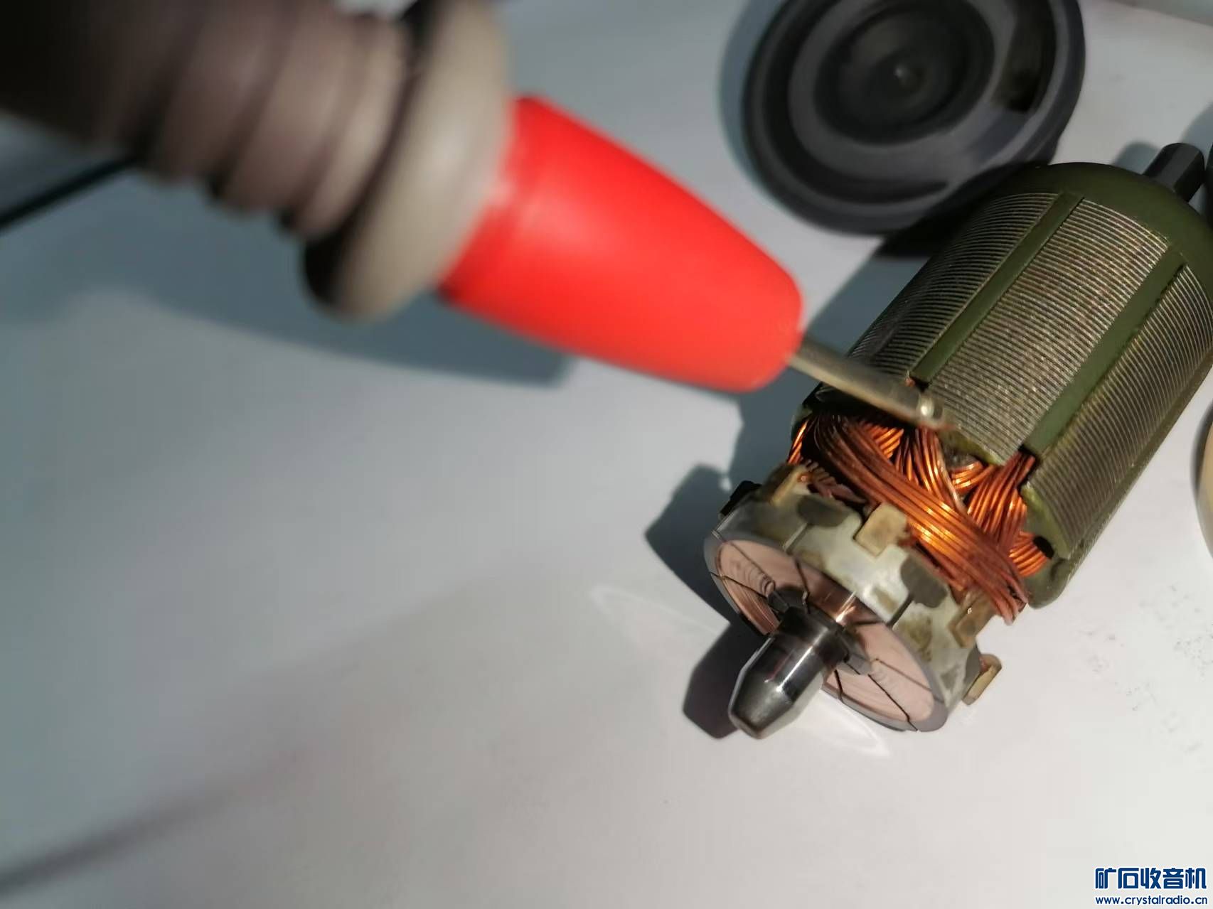

确实是油泵芯的问题,有个线圈烧糊了,就是图中万用表笔指的地方,没想到的是 油泵居然是直流有刷电机,而且线圈和转子都泡在汽油里,这样会不会有爆炸的危险

这种故障说明加工绕组的工人是新手,损伤了漆包线,造成运行中短路,如果是常规电机不会出问题,因为汽油的缘故,不能用清漆加强绝缘。

     很早以前拆过一个富康的,油是电机下抽进,经过转定子后向上排出,电枢是浸在汽油中冷却的,不封闭.
    这坏除质量差外,油品是个关键,油中有水和其他杂质溶剂等,不光油泵,电喷都会出问题.当年那个富康就是油品不对,不光油泵更换,油箱和发动机都清洗了,花了我大二千.
