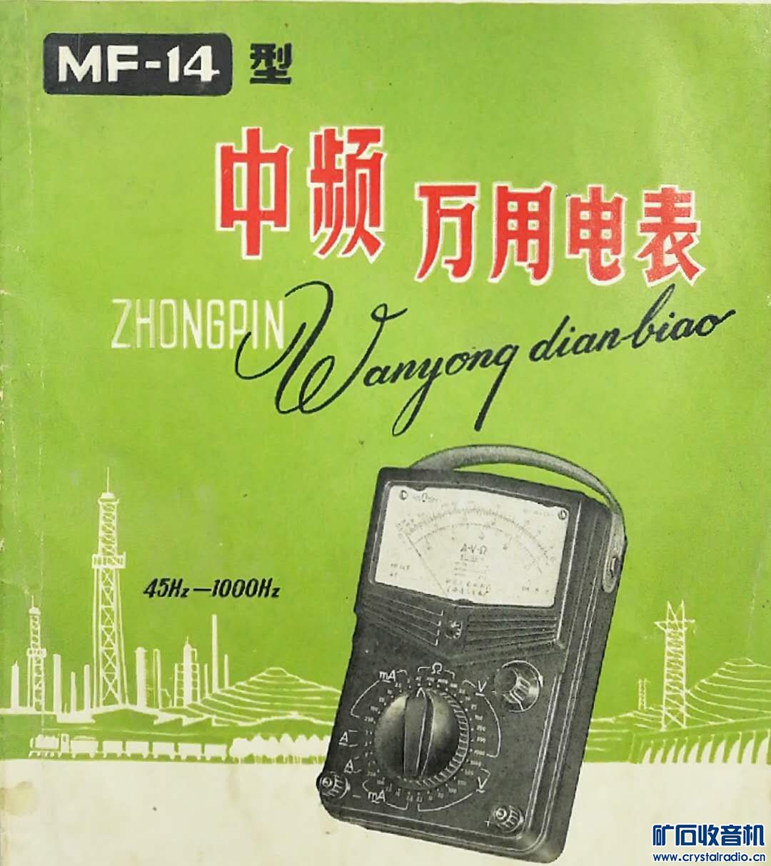

发表于 2024-12-19 15:32:08 | 显示全部楼层
同舟共济 发表于 2024-12-19 13:47
还有,为什么叫中频万用表。
据我所知,此表主要是为了测量翻砂车间的中频电炉生产的,如果用普通高灵敏表,一开电炉子,不接表笔时的表针就直接飘起来了,因为幅射很强。

 楼主| 发表于 2024-12-19 13:47:50 | 显示全部楼层
还有,为什么叫中频万用表。

 楼主| 发表于 2024-12-19 16:02:06 | 显示全部楼层
tltszl 发表于 2024-12-19 15:32
据我所知,此表主要是为了测量翻砂车间的中频电炉生产的,如果用普通高灵敏表,一开电炉子,不接表笔时的 ...
是定向供应的

发表于 2024-12-19 16:13:54 | 显示全部楼层
翻砂车间的中频电炉工作频率范围是3楼图片所示的45Hz-1000Hz?
