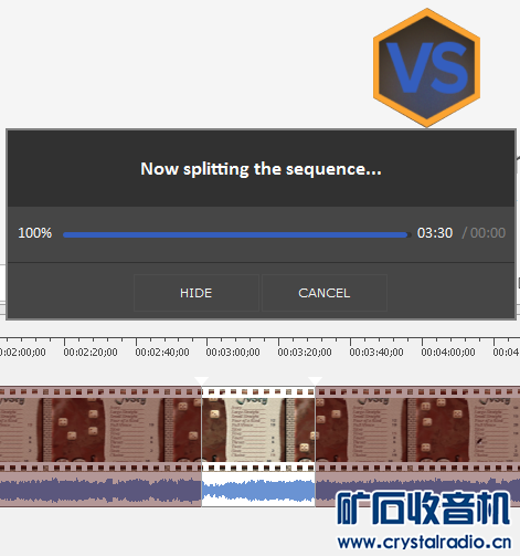

视频剪辑,把中间不要的部分剪掉一小段(必须能播放、定位),然后生成视频不重新编码
发表于 2024-12-18 19:12:35 | 显示全部楼层
这种需求用SolveigMM Video Splitter最好,
只须一次操作就可搞定,
速度快,原码无损,
而且体积小、功能强大。

保存视频时遇到这个窗口了:
不知是软件绿色版问题,还是保存文件API问题

保存视频时遇到这个窗口了:
保存时,是会遇到上面那个进度条的,
我也没太搞清楚它的意义,
不过等到上面的窗口显示画面时,
就保存成功了。

那个窗口100%了然后卡住过不去,感觉是保存命令没有得到系统响应(函数没有返回无法接着执行)

我这有个30几兆的电脑录屏视频(非标准分辨率),用这个软件对视频头、中、尾各截取几秒然后保存,你可以试试看操作正常吗?保存的视频播放正常无卡帧吗?

发表于 2025-1-23 12:20:20 | 显示全部楼层
ustone 发表于 2025-1-23 07:12
我这有个30几兆的电脑录屏视频(非标准分辨率),用这个软件对视频头、中、尾各截取几秒然后保存,你可以 ...
试了一下,
确实不行。
这个我还真的没有遇到过,
也许是你这个分辨率太非标了吧。

可能是这个原因,因为昨晚我试了1080p视频又是正常的。
发表于 2025-1-24 11:35:12 | 显示全部楼层
1080p甚至是4K以上的都没有问题,
包括那些1小时以上的长片,
都可以正常剪辑,并且速度很快。
你的那个短视频,
进度100%却长时间不结束。
