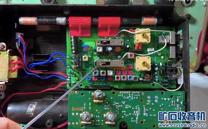

收音机买了很久但是基本没有收听,
前段时间试着打开发现出现以下故障:
1、收听fm没有问题
2、短波和中波 评率显示不正常,调谐也不正常。
    调谐时候评率乱动,短波根本接收不到电台。联系厂家了,还是返厂维修。
寄回来结果:
好消息:问题解决一部分
坏消息:问题一部分无法解决
下面是给我的联系函,
字迹潦草,我也没看清没看明白什么问题???
大佬帮我分析分析,我看不明白是
没有什么。。。。波PVC更换。
是不是说的可调电容坏了????
如果是,请问可以更换什么型号的???

发表于 2024-12-18 08:43:02 | 显示全部楼层
此机为公司早期产品,原件已老化,现已停产多年,没有米波PVC更换,中短波有碰片现象,无法恢复

PVC------------聚氯乙烯
在收音机上:
1,PVC可变电容
2,PVC可视窗口膜片。一般有印字
楼主的这个机器,厂家回复:-----------------PVC------------可能是指可变电容,已经碰片,没有备件无法更换。
发表于 2024-12-19 15:58:11 | 显示全部楼层
有个疑问:德生bcl3000应该是电调谐的收音机,怎么还有可变电容呢?
看了一下,原来是机械调谐的,不是电调谐的,只是数字频率显示。
还用了2个可变电容。

发表于 2024-12-19 16:53:57 | 显示全部楼层
美人鱼999 发表于 2024-12-19 15:53
PVC------------聚氯乙烯
在收音机上:
看楼主自己介绍,只有FM有电台其他都没有,那就不是可变电容器问题了。
因为所有波段都需要可变电容器工作,如果是碰片的话调频也不能工作。这个是基本常识因为这个电容器在所有波段都需要用的。。。
所以我分析,这个不是可变电容的故障,或工厂找不出原因故意找个借口,或我们根本就没看清写的内容是什么
发表于 2024-12-19 20:09:31 来自手机 | 显示全部楼层
米波段,那就很可能是短波的可变电容了,特殊配件无解,除非知道容量,还有的说。
发表于 2024-12-19 20:34:02 | 显示全部楼层
因为所有波段都需要可变电容器工 ...
两只可变电容,一只损坏了导致调幅部分不良。调频部分是另外一只可变电容,那个调频连不老化,就那么几片,所以稳定了。
德生用料不行,几年过后就是毛病一堆,连那个大蛤蟆都是如此,那可是3000块一台!
楼主这个要么处理掉,要么自己找一只日本产的同规格元件替换掉,用MITSUMI,ALPS或者TOYO的都不错。
