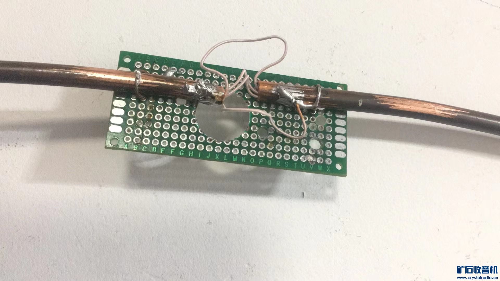

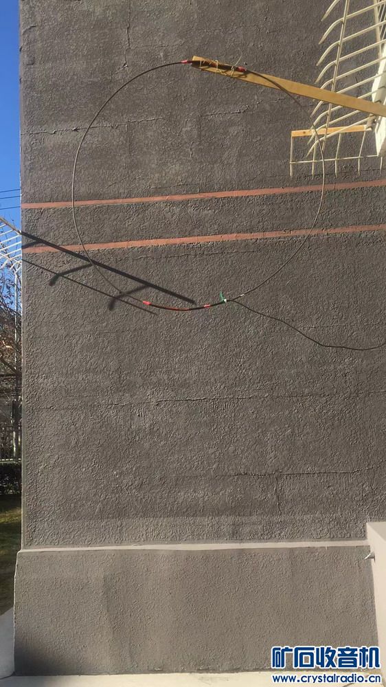

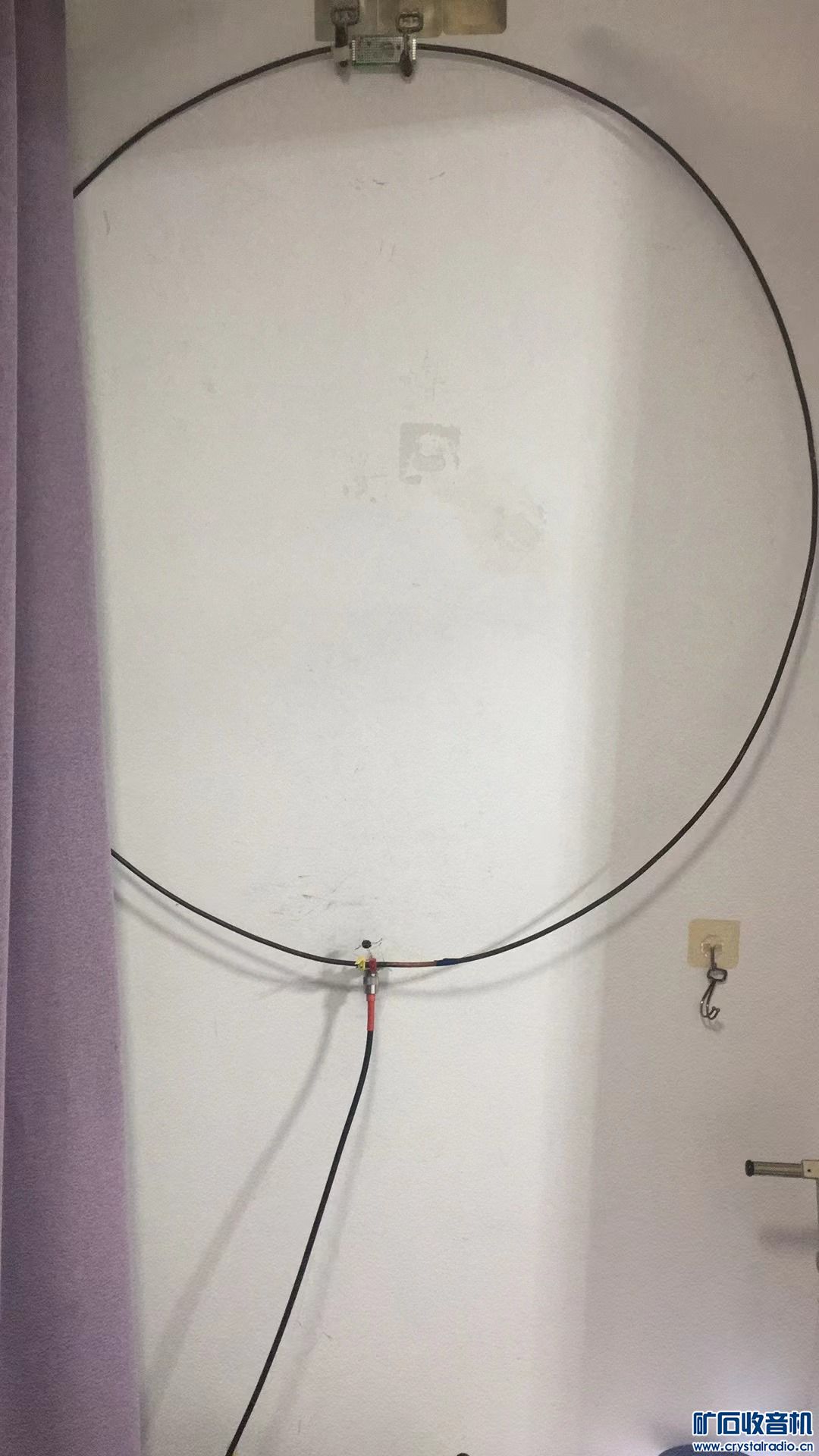

一,用6mm旧铜管弯直径1米的大环。二、用0.01x180股矿石机用的莱兹线穿<1.圈半x2>共3圈,标准接法。三、经试验去掉4x4的巴倫直接50欧电缆可增强r71e接收弱信号。四、接收地点,帝都东四环,高层座北朝南的一层,莫比乌斯天线掛窗外距地面2米距护栏0.5米。

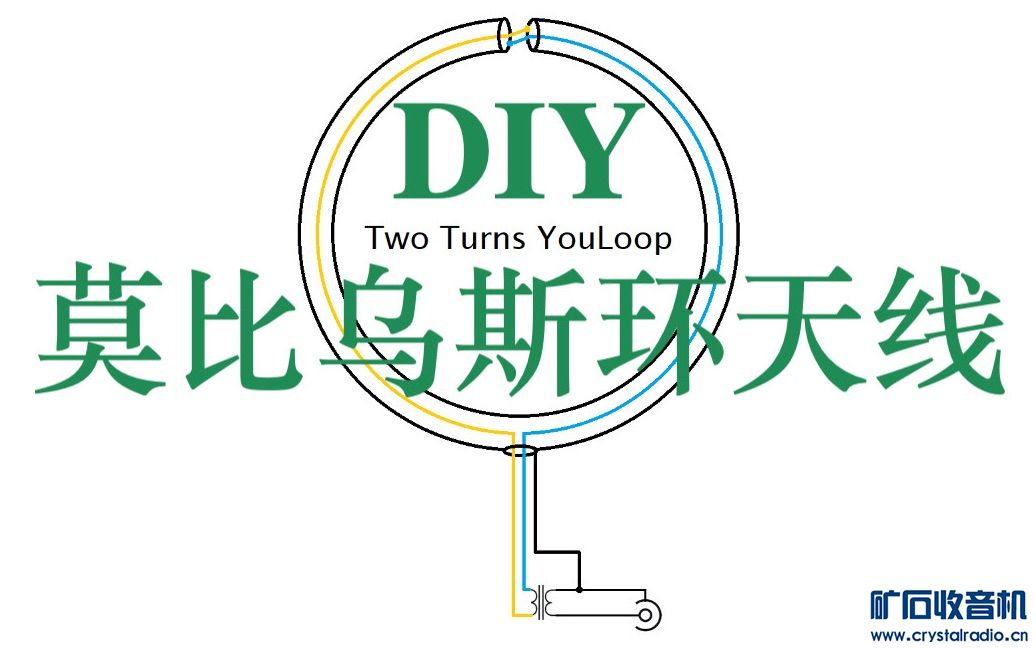

莱兹线穿<1.圈半x2>共3圈
这不是很好理解。
重画个图,纸笔画拍个照就行

天綫縂的匝數太少,信號感應出的電壓就很低了,可以增加到總數七匝,然後并聯一個2000pF的電容器,再通過一個1:1的平衡-不平衡巴倫接出,這就是一個50歐或75歐阻抗的輸出,用高頻電纜很容易連接任意長度,其預選頻率段為0.1MHz~1.7MHz,覆蓋您上述接收的所有頻率範圍。

 楼主| 发表于 2024-12-18 12:28:23 | 显示全部楼层
海河 发表于 2024-12-17 21:30
莱兹线穿共3圈
这不是很好理解。
重画个图,纸笔画拍个照就行
    谢版主支持,还收到 567的天津相声台, 585的廊房评书台,666的天津台, 702的江苏台。 原来的双圈大环天线被大风刮坏,就把莫比乌斯天线放窗外。r71e强台效果不错 1026 的北京台 s满表。但中波的弱台 1585 高噪区不太理想,正好在闲鱼上看到一件内蒙古赤峰71e的频率合成残版,半个老头请到家,清洁修复直接换上,弱信号马上清晰。此贴只为抛砖引玉,还应因地置宜,仅供参考。
发表于 2024-12-18 20:24:49 | 显示全部楼层
wnwnwn 发表于 2024-12-18 12:28
谢版主支持,还收到 567的天津相声台, 585的廊房评书台,666的天津台, 702的江苏台。 原来的双圈大环 ...
有这图就清楚了。
