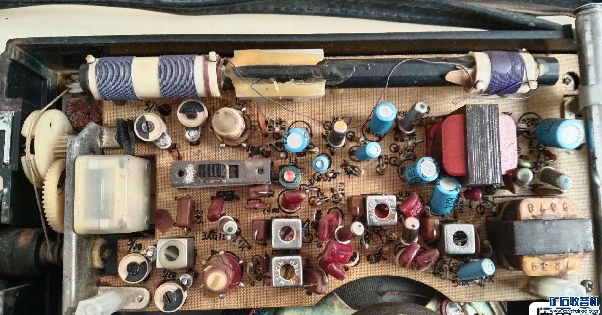

求红灯·754调谐拉线绕制图
发表于 2024-12-16 21:03:22 | 显示全部楼层 |阅读模式
从中午搞到现在,一直没弄好,
发表于 2024-12-16 21:26:22 | 显示全部楼层
网上找的图,角度差了些。
发表于 2024-12-16 21:37:39 | 显示全部楼层
这个好些。
发表于 2024-12-16 21:44:49 来自手机 | 显示全部楼层
我有这机 明天我回去画出来。
发表于 2024-12-16 21:48:33 来自手机 | 显示全部楼层
754有防回差齿轮,留意别把齿轮搞坏了 得不偿失。
 楼主| 发表于 2024-12-16 22:02:40 | 显示全部楼层
谢谢指教,等您的图了。但是好像没绕错,就是不使劲转
 楼主| 发表于 2024-12-16 22:09:44 | 显示全部楼层

 楼主| 发表于 2024-12-16 22:13:55 | 显示全部楼层
chenjian_KSLT 发表于 2024-12-16 21:44
我有这机 明天我回去画出来。
谢谢指教,等您的图了,刚才在拉线上面涂了松香粉,暂时好了·,但还是盼着您明天画图
发表于 2024-12-17 17:00:10 | 显示全部楼层
画好了,不能跨线占线,匝数、还分内外侧挂弹簧,不然可能会缠绕在一起,以前我绕线也有失败的经历。
发表于 2024-12-17 17:03:45 来自手机 | 显示全部楼层
画这个图的方位是从机子的后面描出来的,指针正好处在高端频率。
 楼主| 发表于 2024-12-17 21:41:36 | 显示全部楼层
万分感谢!已保存。学习了,这里真是人才济济的求知库呀,
