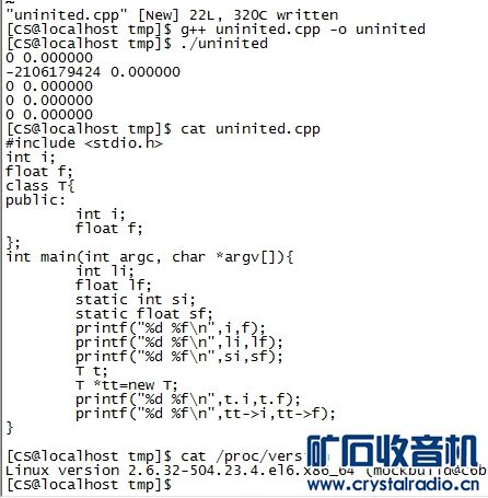

C/C++这种比较原始的语言,没有垃圾回收,没有动态类型
没有自动初始化特性,但往往编程中偷懒或者不小心会忘记初始化
比如在嵌入式开发中从来都不初始化好像也没太大问题
所以拿本地环境两种编译器看看什么情况有问题什么情况没问题

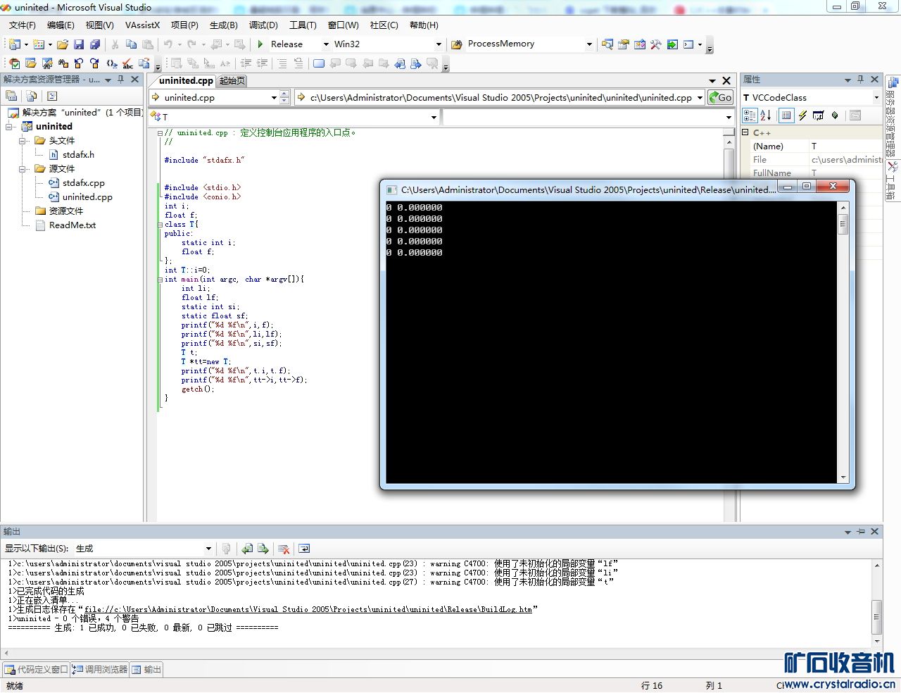

 楼主| 发表于 2024-12-16 15:29:13 | 显示全部楼层
所有的全局变量,包括static修饰的,都会自动初始化
所有的局部变量都不会自动初始化,包括成员变量
——Windows,VC++、gcc(MinGW)
 楼主| 发表于 2024-12-16 15:46:44 | 显示全部楼层
Linux下有所不同,除局部变量外都能自动初始化
 楼主| 发表于 2024-12-16 15:57:36 | 显示全部楼层

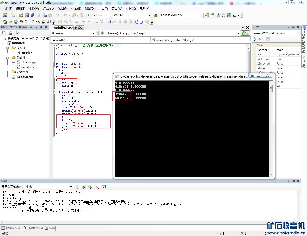

成员变量手动初始化,有部分代码会导致初始化无效
必须使用构造函数或者static来初始化
哦,我的VC2005不支持这语法,编译出错了,新的C++是支持的,应该是没问题的

 楼主| 发表于 2024-12-16 15:59:45 | 显示全部楼层
代码如下,欢迎自行编译测试

 楼主| 发表于 2024-12-16 16:12:25 | 显示全部楼层
chipset009 发表于 2024-12-16 16:07
静态变量和全局变量都能初始化成默认值。
类(struct, class)成员能自动初始化成默认值,否则是编译器的BUG ...
好像Windows下都不会初始化
哦 想起来了加括号才能自动初始化,不加括号的不会
T *tt=new T(); C++博大精深

编译器偷懒了,B tb;由于放栈上,编译器(g++)对成员就当了临时变量处理的,不给初始化。如果加const会编译失败,提示没有初始化。如果放堆上,像  const B* pb = new (std::nothrow) B;这种,就把成员给初始化成默认值。

T的构造函数没给,为缺省值,缺省构造函数就是按照输入参数给每个成员赋值,如果你不给括号,new的时候相当于没有给构造函数参数,所以构造函数不会赋值,如果给了括号,相当于传给构造函数参数0,于是成员都赋值为0了
