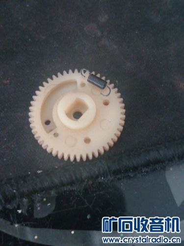

这个小弹簧怎么装?起什么作用?这个齿轮是双层的

销回差

双层齿轮+弹簧,大概率是降低对零件精度得要求,消除回程差。齿轮传动要做到无回程差,会要求很高得精度。

怎么安装呢?往回调的确迟钝,看来是这个弹簧没挂好

装在调谐电容上的那个弹簧是放到凹进去的,那个曹的面面对调谐电容弹簧拉住另一个齿轮怎么装还不好描述

装在齿轮凹槽处,一头这边齿轮,一头另一边齿轮

将弹璜装在图中的缺口里。勾子两头一头勾住上面的一片另一头勾在下面的一片,就行了。上机时耍转动将弹璜拉开咬紧双连上的一片带齒的片子。
 楼主| 发表于 2024-12-16 15:22:41 | 显示全部楼层
在大家指导下已经弄明白了,现在头疼的是拉线,好像和其他机子不一样,安上以后不转
