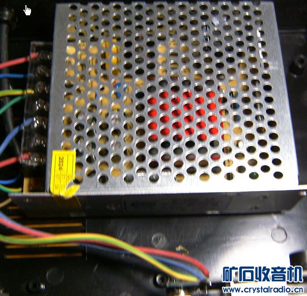

这次为何要想起换变压器呢,天冷后,要焊接QA漆包线,没法焊上锡,再调大温度也不行。换变压器后就分分秒秒的事。

发表于 2024-12-20 16:11:08 | 显示全部楼层
bnm 发表于 2024-12-18 16:42
新变压器初级2.89H197Ω,次级52mH4Ω;老变压器初级1.73H144Ω,次级27mH2.4Ω。
楼主的变压器初级电阻一百多欧?好像大了。50W的变压器初级电阻应在四十欧左右,您再测测!

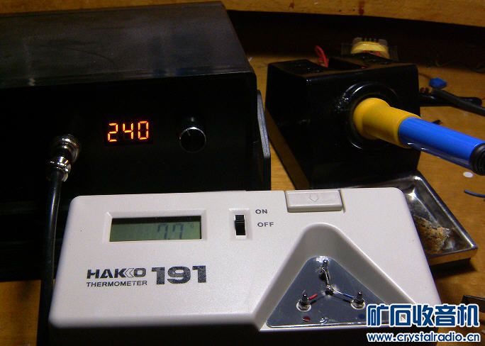

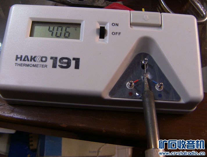

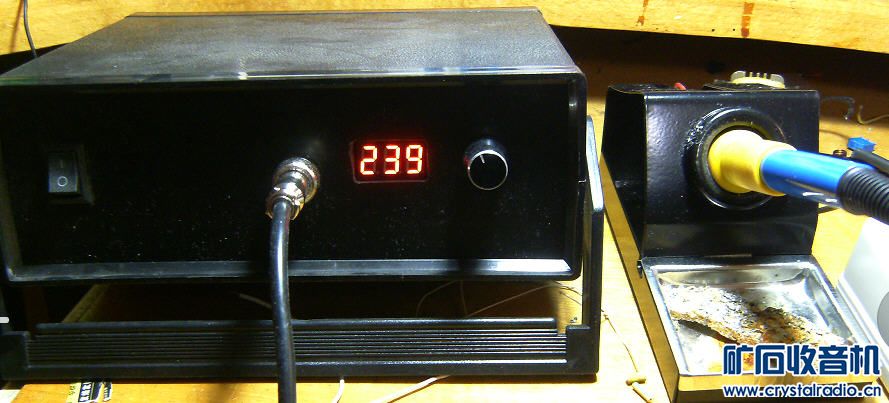

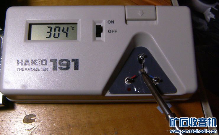

旧变压器加上在淘宝拍的936控制板搭成了第二只焊台,经过调整,最高烙铁温度可以到420度。
 楼主| 发表于 2024-12-28 16:07:32 | 显示全部楼层
手痒又拍了T12的部件,装后试用不错。
