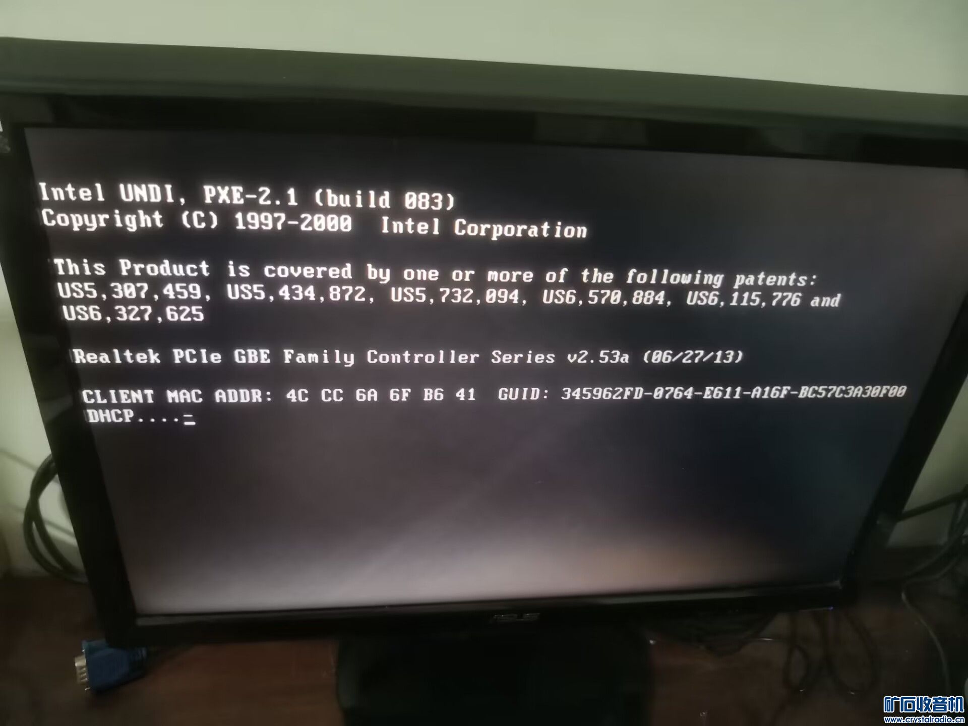

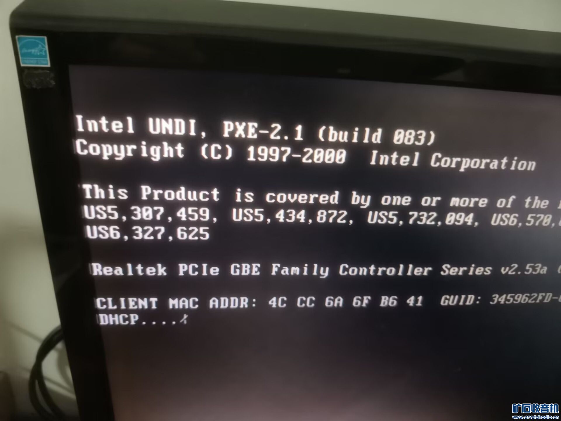

请教下坛友,台式电脑出现这个界面是那里问题
发表于 2024-12-16 09:22:32 | 显示全部楼层 |阅读模式
一个多月前在坛里买的联想主机,由于手上一直没有显示器,上两天才买来了显示器,通电开机后不到一分钟就出现这个界面,没法用,请教下坛友,出现这个界面怎么才能解决。是先款买的,时间有点久了,只能自己认了,也不想找卖家了,二手的,看能不能弄好,弄不好就当废品扔了,有点恼火。
发表于 2024-12-16 09:31:31 | 显示全部楼层
这是要从网络启动,是硬盘有问题了还是引导设置不对?
发表于 2024-12-16 09:28:10 | 显示全部楼层
进入BIOS设置,重新设置一下各项参数
 楼主| 发表于 2024-12-16 09:30:03 | 显示全部楼层
ottiscer 发表于 2024-12-16 09:28
进入BIOS设置,重新设置一下各项参数
请教坛友,具体怎么设置BIOS那个参数,到手我没有动那里,是这台联想主机http://www.crystalradio.cn/forum ... p;extra=&page=1
发表于 2024-12-16 09:35:25 | 显示全部楼层
可能硬盘掉了,或者BIOS默认网络引导(但ESC应该能跳过)
所以硬盘掉了
发表于 2024-12-16 09:35:46 | 显示全部楼层
上面的情况可能是选择网络启动造成的,进BIOS,打开BOOT菜单,将启动顺序选硬盘即可
发表于 2024-12-16 09:36:44 | 显示全部楼层
这应该是没有找到启动介质,默认从网络启动了。
原因是启动项设置错误或存储介质(硬盘、U盘、光盘之类的)物理“掉线”。
开进按DEL、F2或F11之类的进BIOS,在设备页看看有没有识别出硬盘。
如果没有,拆机将硬盘电源线、数据项重新拔插一下。
识别出硬盘以后,将第一启动项设为U盘、第二启动项设为本地硬盘,网络启动项放在最后面。
 楼主| 发表于 2024-12-16 09:40:16 | 显示全部楼层
有时能启动顺利进入系统,也能打开网页,就是不定时突然出个界面,有时点几下鼠标操作就出现,有时按开机键后自己出现这个界面进入不了系统。
 楼主| 发表于 2024-12-16 09:41:31 | 显示全部楼层
感谢坛友,有时能启动顺利进入系统,也能打开网页,就是不定时突然出个界面,有时点几下鼠标操作就出现,有时按开机键后自己出现这个界面进入不了系统。
发表于 2024-12-16 09:42:38 | 显示全部楼层
xjs188 发表于 2024-12-16 09:40
有时能启动顺利进入系统,也能打开网页,就是不定时突然出个界面,有时点几下鼠标操作就出现,有时按开机 ...
打开机箱把和硬盘有关的插件全部插拔下试试看
记得关机断电后操作
 楼主| 发表于 2024-12-16 09:42:58 | 显示全部楼层
原因是启动项设置错误或存储介质(硬盘、U盘、光盘之类 ...
感谢版主,这个不规律出现,有时能启动顺利进入系统,也能打开网页,一两分钟或者十多分就是不定时突然出个界面,有时点几下鼠标操作就出现,有时按开机键后自己出现这个界面进入不了系统。
发表于 2024-12-16 09:43:10 | 显示全部楼层
出现这个的时候,按 esc 看看有什么反应?
发表于 2024-12-16 09:44:12 | 显示全部楼层
开机检测显示Intel UNDI,PXE-2.1(build 083)是由于系统配置出现问题导致的;
更换电脑的时钟电池试试?
发表于 2024-12-16 09:44:28 | 显示全部楼层
开机按F12,看引导菜单里能否看到硬盘。看不到的话选最下面那个选项,进入BIOS,在boot选项中看看能否找到影片,如果跑到最下面去了,则选中硬盘,按X键,找回来。按F5,F6键把硬盘设置为第一引导。重启电脑,如果硬盘里的引导和系统没有损坏的话应该就可以进入系统了。
发表于 2024-12-16 09:45:48 | 显示全部楼层
有显示就没事了,各种鼓捣一下,也练练手~看样子搂主对电脑比较生疏,大胆弄它它就老实了,坏不了。
