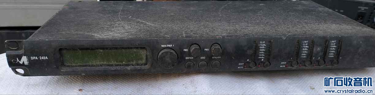

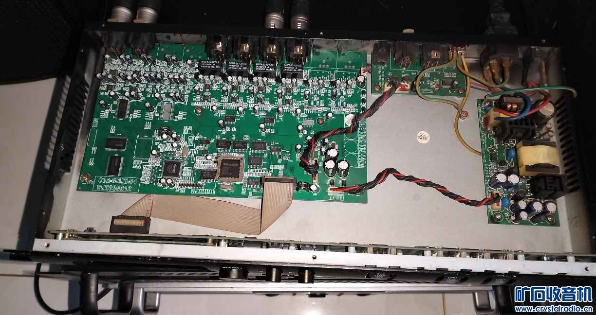

收到一个声德DPA-240A音频处理器,但是有锁,不知道怎样解锁,开机输入音源输出都有声音,声音都不错,就是面板的操作功能不好使,各位大师,这个应该怎样解决这个锁呢?是拆芯片重新烧录程序,还是,有没有简单的方法?谢谢

 楼主| 发表于 2024-12-15 21:52:07 来自手机 | 显示全部楼层
tldz001 发表于 2024-12-15 21:11
有快捷键的,记得是2个按键的组合,然后开机,就恢复出厂设置了。
刚试了一下,按了图片上的2个按键,按住这两个键,然后开机就显示红灯了,也没有输出了,输入正常没有输出声音了

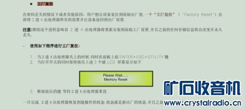

发表于 2024-12-15 22:14:05 | 显示全部楼层
老胆机矿石机 发表于 2024-12-15 21:52
刚试了一下,按了图片上的2个按键,按住这两个键,然后开机就显示红灯了,也没有输出了,输入正常没有输 ...
z 工厂复位
在密码丢失的情况下或者其他原因,用户想让设备复位到原始出厂值,一个“工厂复位”( "Factory Reset")会
清理 2 进 4 出处理器所有的设置并让设备返回到出厂设置.
注意:继续这个进程意味着 2 进 4 出处理器将重新安装到原始工厂设置,并且之前的任何存储信息将会改变并永久
丢失.
− 使用如下程序进行工厂复位:
1. 当 2 进 4 出处理器关上的时候,同时在前板上按 ENTER+ESC+UTILITY 键.
2. 当打开开关的同时保持按压上述 3 个键,LCD 屏幕显示如下:
3. 释放按压的键,等待 2 进 4 出处理器重设.
一旦完成, 2 进 4 出处理器恢复到能操作的状态,状态就是新出厂的状态,并且之前使用该机时的预设参数不可用.

发表于 2024-12-16 17:29:32 来自手机 | 显示全部楼层
是按三个键
 楼主| 发表于 2024-12-16 21:10:55 | 显示全部楼层
机器搞坏了
