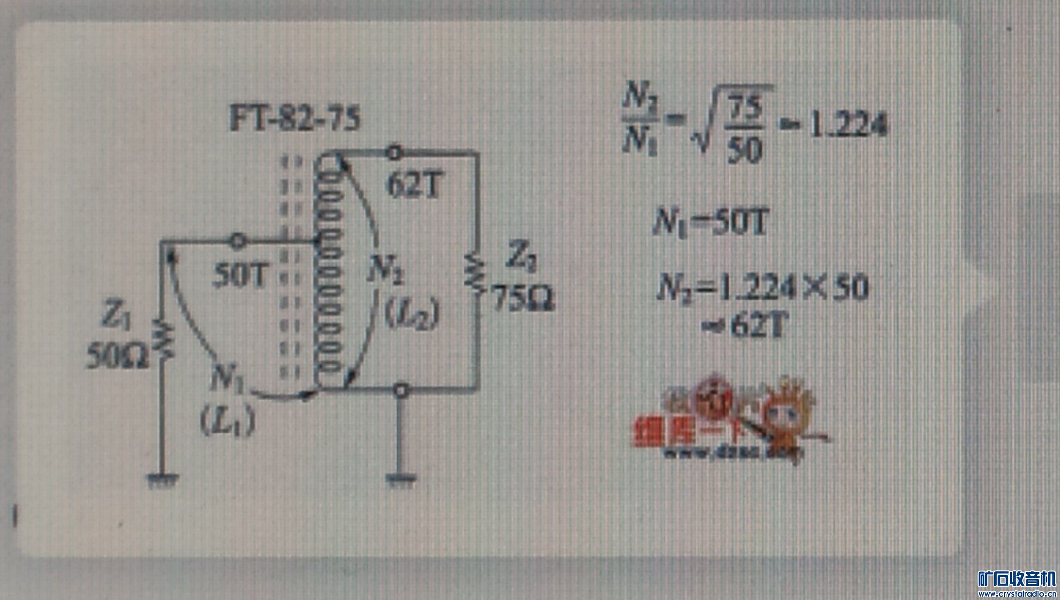

50欧怎么转75欧
发表于 2024-12-21 17:58:57 | 显示全部楼层
用磁环绕一个变压器

有一种50欧75欧阻抗变换器,扫频仪用的附件,淘宝搜一下
发表于 2024-12-24 09:27:24 | 显示全部楼层
是不是同轴形式的组件?里面是无感结构的倒L型衰减器,一头75一头50,但是有衰减的,只能用于测试,没法用在天线收发。
发表于 2024-12-24 14:36:33 | 显示全部楼层
不用大动干戈,75-5同轴电缆马家店有售,很便宜
如果是测试用,廉价的50-75有人拆过,里面就一个25欧姆电阻,也可自制-6dB"Π"型50-75衰减器

有个通过式功率计也行,看反射功率,调到最小就行了。
发表于 2024-12-25 18:30:10 | 显示全部楼层
如果是测试用,廉价的50-75有人拆过,里面就一个25欧姆 ...
这个电路理论上完全没问题,固有衰减是没办法的,一般用来做测试转换。但是这个转换器真做起来很不便宜,串臂电阻是无感的同轴电阻,并臂电阻是一个同心陶瓷圆盘外圆接地内圆接串臂电阻,而且电阻体是真空溅射的金属膜,最后的阻值是上电桥用人工打磨的。

衰减器型的固有衰减不可避免,测试用可设置偏移量,计算的活让设备干
按截图数值,理想状态下回波损耗约-70dB,业余应用,用贴片电阻搭建,500MHz容易实现,再高就看PCB设计功底,我用贴片电阻做减器,最高只做到500MHz

这个我做过,不过是用于频率较高的场合。用聚酰亚胺双面柔性板做的。外套磁环的话能降低模式转换(让平衡端更平衡)。
楼主的需求,如果是窄带应用的话,最简单的方式可能是,50和75直接接,然后从接头开始,向75ohm方向量出1/4波长,把这段长度均匀捏瘪,捏瘪成61ohm的。具体操作就是边捏边量,分次捏到位,直到在目标频点处回损最低/驻波最小。
