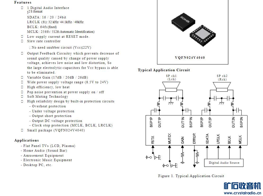

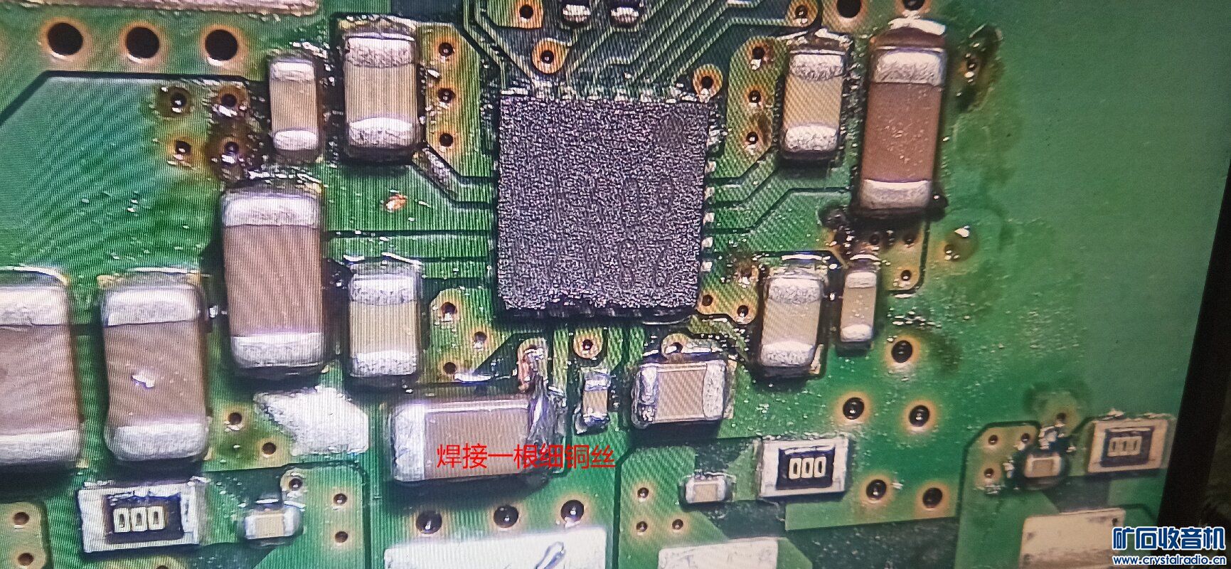

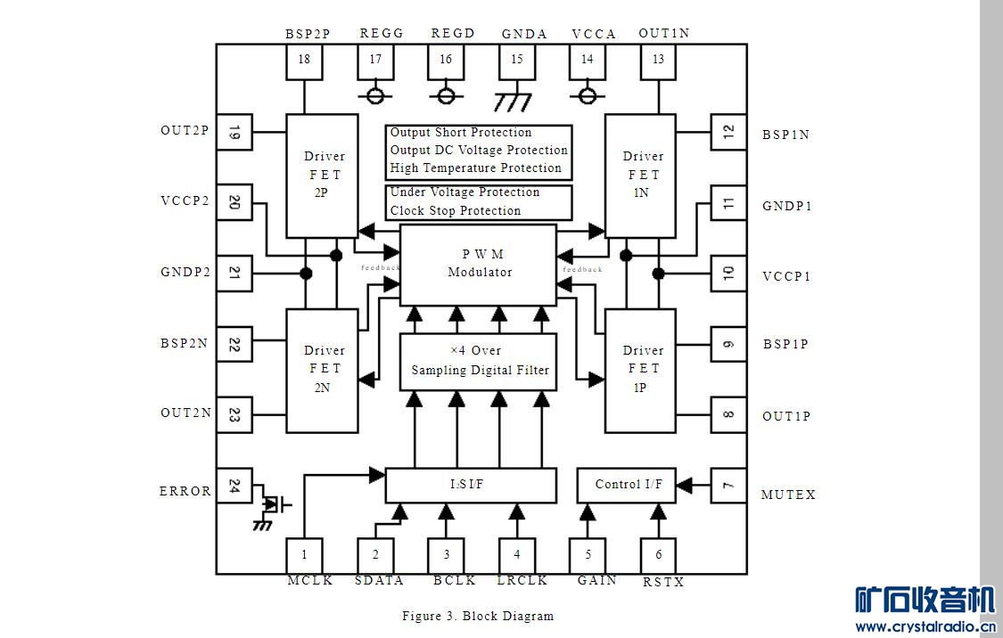

  搁置数天后,再次检修电视机,喇叭是由BD28623 QFN伴音集成电路驱动的,而耳机是由主集成电路MT5566DRHT驱动的。为节约时间,首先考虑换主板,网上一查,最低要百多块钱,显然成本太高。下载BD28623的PDF文件看看,发现它是数字输入的伴音集成电路。管不了那么多的鸡肠文字,弄清它的电源供应脚是第10和14脚,静音控制是第7脚。为看清IC的铜箔连接,没有经验的情况下将IC用热风枪拆下了。集成电路的10脚通过一只绿色电感与+19V电源连接,但14脚与10脚之间测量不通,显然14脚并未连接到+19V。14脚有一个过孔,穿一根细铜丝过去,将电路板翻面看清过孔另一面的走线。通过测量,判断过孔不通电,将过孔的细铜丝两边用烙铁焊上,热风枪焊回BD28623伴音集成电路。装好电路板用U盘播放MP3,喇叭终于出声了。
  显然没有伴音的故障正是用户通常判断的“肯定是哪根线断了”的情况,但要找出这根“断了的线”,却是有点麻烦,运气不好的话还不是断了一根线的问题。
