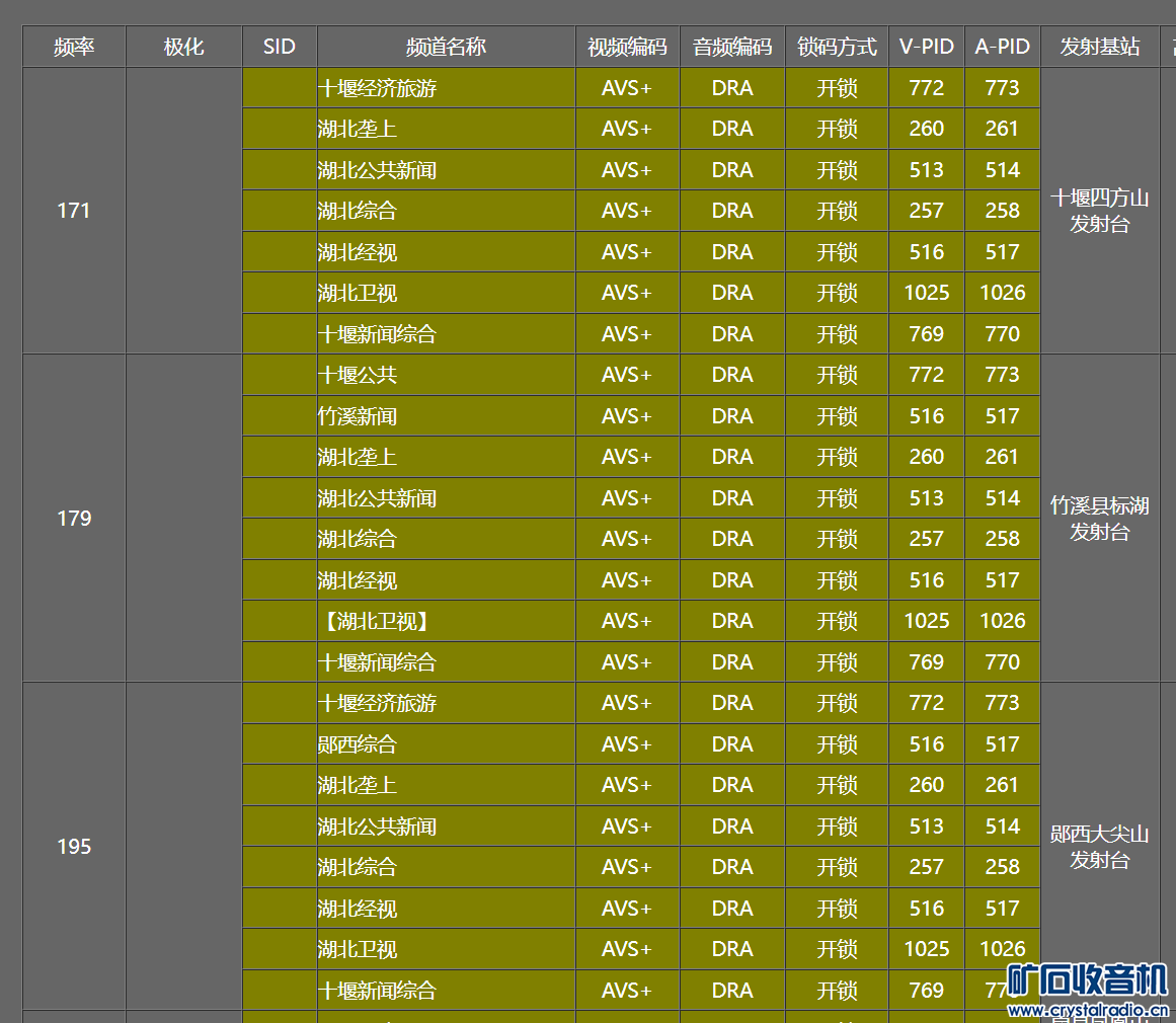

发表于 2024-12-17 15:45:33 | 显示全部楼层
请教楼主,如果这个电路我想用在老家的室外电视天线上,接收171MHZ的地面波电视信号,应该做哪些修改?我想把这个电路直接装到室外天线上,供电和信号共用一根同轴电缆,供电放在室内,同时通过调整供电电压的方法,可以调整增益吗?
 楼主| 发表于 2024-12-17 21:12:16 | 显示全部楼层
xiaoduan 发表于 2024-12-17 15:45
请教楼主,如果这个电路我想用在老家的室外电视天线上,接收171MHZ的地面波电视信号,应该做哪些修改?我想 ...
只看171,还是171~195全要?
首先无论哪种情形都不能用1楼的电路,1楼电路要改不少LC值才能匹配到171兆。而且它增益难以改变。
其次光收171MHz的话可考虑参考上世纪VHF双栅管的数据手册,抄它给的200MHz性能测定电路(自己加PoC)。
双栅管的好处是,降低VG2就可以减少增益。
比如下面NEC公司3SK222这种:
因为3sk222停产,如今998是更现实的选择。
最后:既然你真的需要一个天下放大器而不像我一样自己折腾练手,建议去买成品PoC户外VHF放大器
