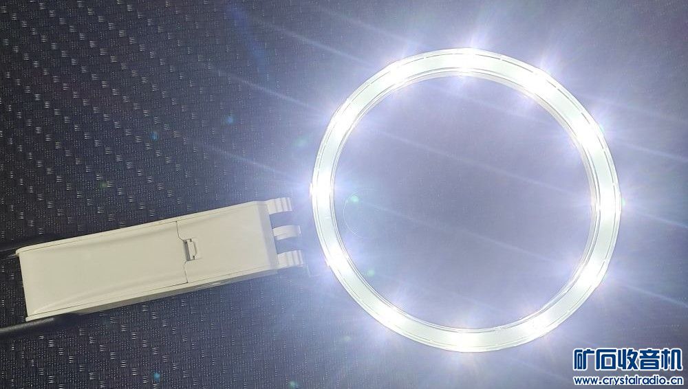

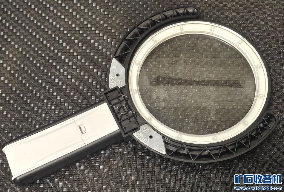

近来焊接一些比较密脚的芯片或小零件,特别是晚上,感觉看得不太清楚,于是在淘宝上找了一个带Led灯的放大镜。

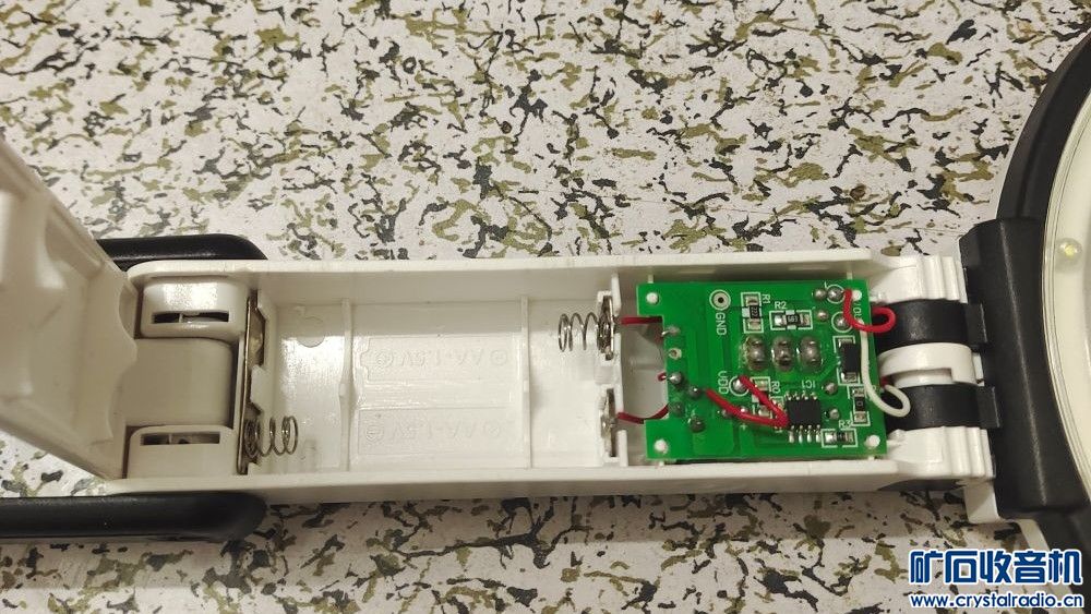

放大镜有12个LED,亮度还可以。使用一段时间后,发现亮度不稳定,突然会变暗。拆开后壳,发现电路是用MC34063升压的,满电时MC34063发热巨大,手摸不下去,感觉可能热保护作用,产生突然变暗。

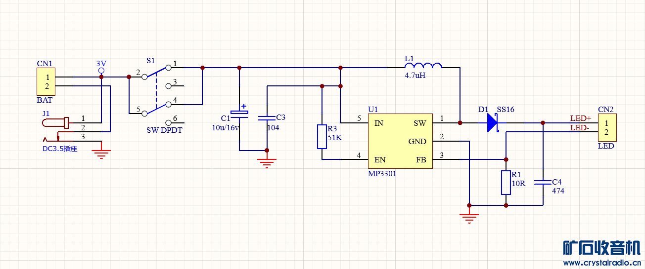

考虑到MC34063是比较老的芯片,升压效率比较低,决定自己做一个LED专用驱动芯片的电路。反复对比了一些芯片,发现MP3301还不错,规格书是最大驱动10个LED,效率比较高,89%还是很好的,输入电压2.5-6V。实在找不到驱动12个LED的芯片,只能先试试这个。

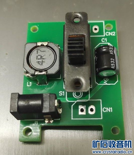

PCB打样回来了,焊上元件测试,调整了一下电路,工作正常,比原来的电路好,亮度稳定,芯片也没有明显发热。测量输出33V,电流9.2mA。
电路图如下:
最后知道驱动12个LED芯片的坛友推荐一下。
发表于 2024-12-15 09:27:55 | 显示全部楼层
12个以上的芯片供电电压最少都要5V以上了没必要,你这是电池供电已经很好了

 楼主| 发表于 2024-12-15 19:34:00 | 显示全部楼层
好的,那就这样用了。
 楼主| 发表于 2024-12-15 19:36:47 | 显示全部楼层
Yiose971 发表于 2024-12-15 19:05
直接用5V升压驱动12串的LED,输出需要达到36V左右,你这个电路的效率肯定做不高,不过比34063方案好多了
虽然也配有一个适配器,主要是用电池的,5V不方便,现在输出有33V。
发表于 2024-12-18 17:06:12 | 显示全部楼层
这个芯片最大输出有36V,作为12灯 LED电压应该够了,只要把LED工作电流调小些(限制在40mA以下),每管压降约不到3V。
 楼主| 发表于 2024-12-19 18:12:38 | 显示全部楼层
sgeli_sh 发表于 2024-12-18 17:06
这个芯片最大输出有36V,作为12灯 LED电压应该够了,只要把LED工作电流调小些(限制在40mA以下),每管压降 ...
带负载实际输出是33V,电流是10mA左右,每管是2.75V,亮度够用的。
