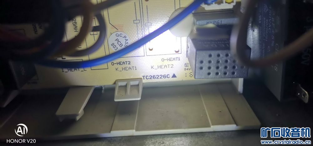

      一台格力悦雅单冷柜机,整机型号:KF-50LW/(50391)NhAa-3,室内机:KF-50L(50391)NhAa-3,室外机:KF-50W/NhF05-3。
      在室外机上加装了四通阀,四通阀控制线圈暂时通过一个手动开关接电源,可以实现手动转换制热功能。
      室内机主控板上多处预留了安装空位(参见下面的图片),估计是有制热功能的通用主板。向各位师傅们求助,谁有这个主板的详细资料,怎么恢复被屏蔽掉的制热功能,先谢谢大家了!

制热功能有很多元件,几乎不可能改。格力悦雅其实就是中东定制版。

外机四通阀,一两米长的控制线,板上的控制继电器。软件。
发表于 2024-12-14 17:20:50 | 显示全部楼层
主板可以做成乞丐版和高级版,但是程序一般不通用。你试着把元件加上去,弄个带制热的遥控器控制一下有没有反应
 楼主| 发表于 2024-12-14 17:20:52 来自手机 | 显示全部楼层
软件应该是已经有制热功能了,只是单冷机把这个功能屏蔽了。有哪位师傅了解解除屏蔽的方法。

加上制热的继电器了,用另一合冷热机的遥控器,主机无反应。

a,冷暖空调CPU对室内轴流风机发出的运行指令有差异,制热时该风机要延时一段时间才运行 ,这也就是说需要空调有相应的微电脑支持,要不就得改成手动转换 。 b,北方地区的冬季寒冷,制热时多配有电辅助加热装置否则热交换得不到太多的室外热能,使室内不会有满意的温度。还不如直接使用电暖器更加合算。

发表于 2024-12-14 20:44:37 | 显示全部楼层
内机换一块万能板就搞定
你还是不明白,控制主板基本都一致,不少品牌采用通用设计电路板。问题是,除了少量硬件差异,还有就是控制程序不一致。
那么,你除了变更硬件,还要采用对应软件的主控板,否则你玩不转。有些主控板可以通过跳线解决,有的就不能。

kim1 发表于 2024-12-14 22:18
你还是不明白,控制主板基本都一致,不少品牌采用通用设计电路板。问题是,除了少量硬件差异,还有就是控 ...
      谢谢,您说得对,我就是想知道机器上的这块主板能不能通过条线解决问题,还是必须换主板(万能板),如果必须换的话,推荐个万能板的品牌型号(给个某宝的链接更好)。谢谢,谢谢
