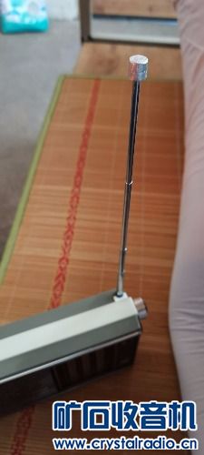

发表于 2024-12-14 12:39:25 来自手机 | 显示全部楼层 |阅读模式
我的941买来天线头没有了。很难看。昨晚我突然发现换下来的老电解电容外壳做这个头非常好。于是用刀片把电容铝外壳环割一周,很轻松就取下来了。然后稍微磨短一点,不要太高,合适位置。然后把天线取下来,电容外壳里面用电烙铁把焊锡融化装三分之二,再把天线倒立插进去,等焊锡固化后就好了。细节方面再打磨一下,简直是非常完美。而且特别稳固。
发表于 2024-12-14 19:46:24 | 显示全部楼层
白钢的内六角螺丝安上不比原装的差。

发表于 2024-12-14 14:46:44 | 显示全部楼层
瞧我用什么做的,像不像原装
 楼主| 发表于 2024-12-14 15:34:39 来自手机 | 显示全部楼层
xinfa100 发表于 2024-12-14 14:46
瞧我用什么做的,像不像原装
用什么做?
发表于 2024-12-14 15:58:12 | 显示全部楼层
M3内六角螺丝
 楼主| 发表于 2024-12-14 18:01:03 来自手机 | 显示全部楼层
xinfa100 发表于 2024-12-14 15:58
M3内六角螺丝
这个焊接不了吧。

发表于 2024-12-15 11:13:57 | 显示全部楼层
不用焊接,直接拧进去
