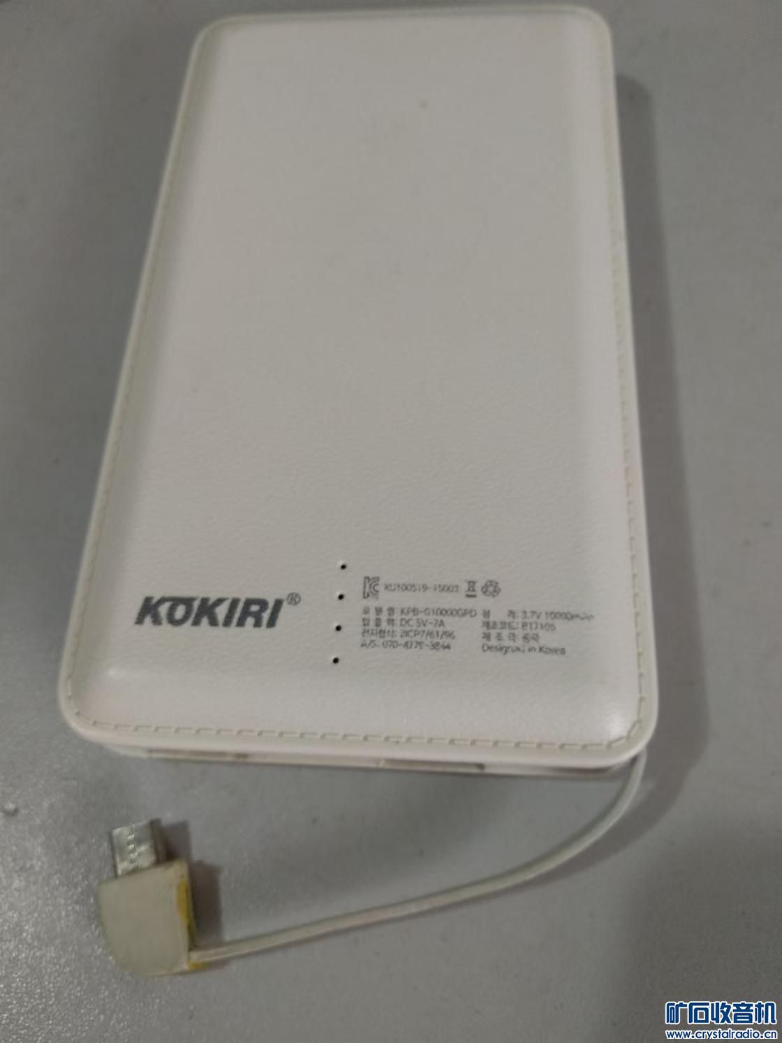

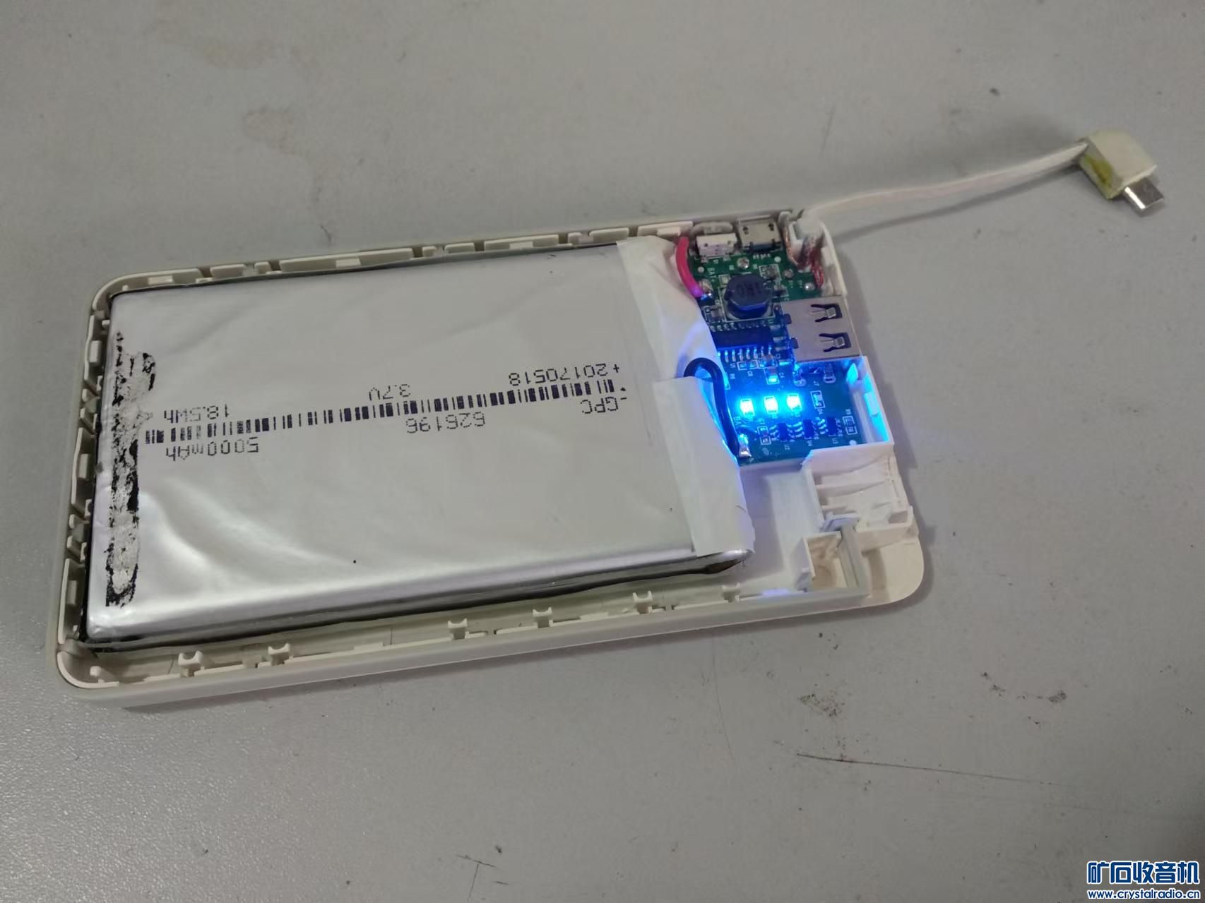

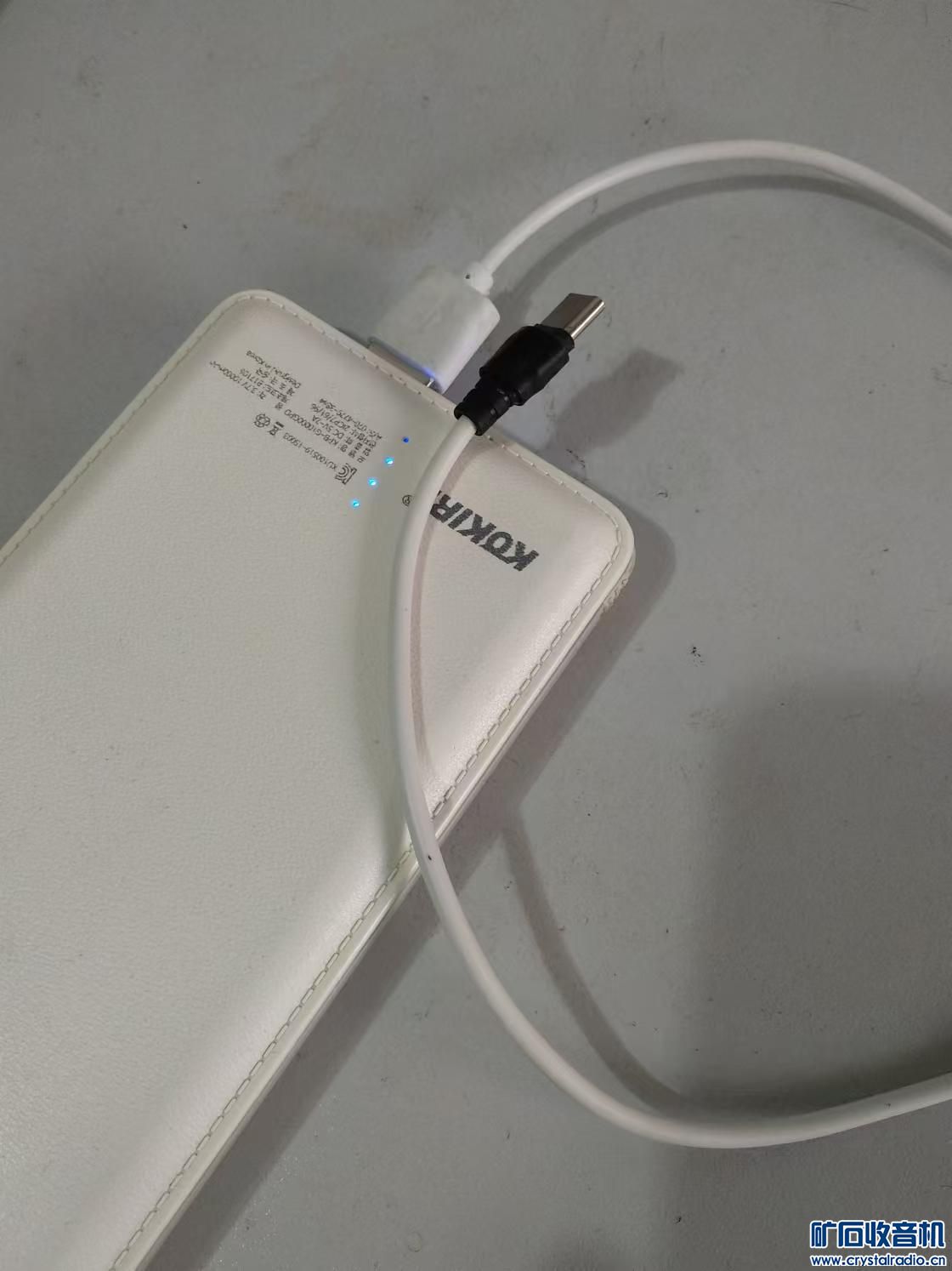

这个充电宝设计小巧,10000mAH,自带1个输出线和1个USB插座,给手机充电经常断电,打开检查,判断自带的线经常弯折有短路,漆包线没外皮绝缘不可靠,焊开拆掉,插USB线输出正常。
 楼主| 发表于 2024-12-19 11:45:01 | 显示全部楼层
又仔细检查,原配输出线好的,是插头接触不良,用无水乙醇清洗,正常了。
