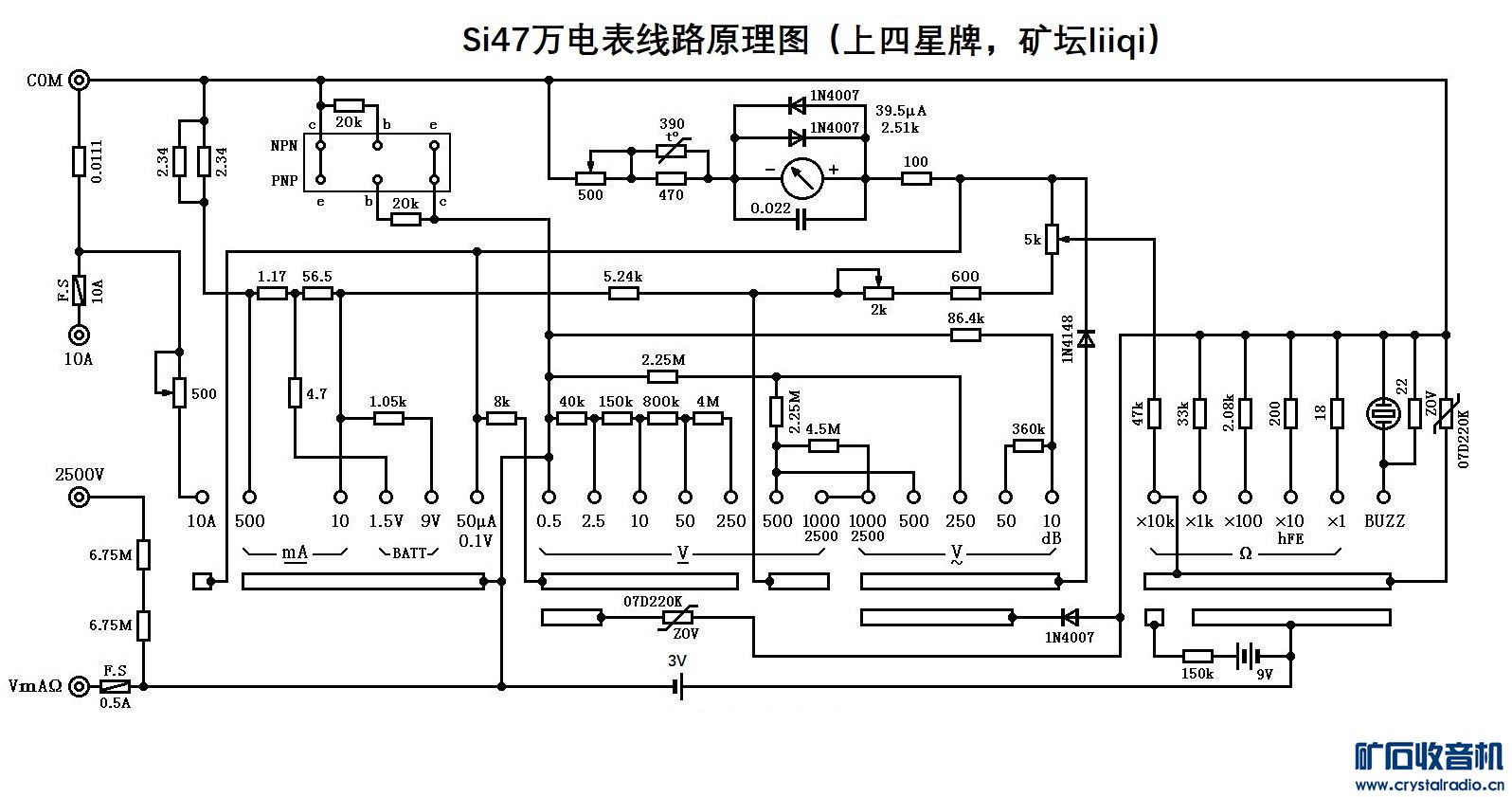

一台上海求精仪器仪表有限公司出产的:Si47F指针式万用表,日前出了问题。因为百度上查不到电路图及表头参数。希望有熟悉仪表的坛友提供帮助。能否给个线路图,及表头参数。谢谢大家。
发表于 2024-12-14 12:34:59 | 显示全部楼层
您没贴图片,不知道档位设置,这个是liiqi老师画的,不带F的,主要量限应该差不多。
 楼主| 发表于 2024-12-14 12:51:59 | 显示全部楼层
万分感谢!我要的就是这个图。我昨天晚上花了不少时间在百度上就是没有这个信息!太谢谢了。

发表于 2024-12-14 14:36:34 | 显示全部楼层
查到您21年的帖子,看照片,只找到1个DCA档关键串阻,怀疑这图跟您的有区别。
您跑下电路,主要核实一下图红色部分,我可以帮您算下表头灵敏度。
下图按10mA档计算,表头应该是41.5uA的。

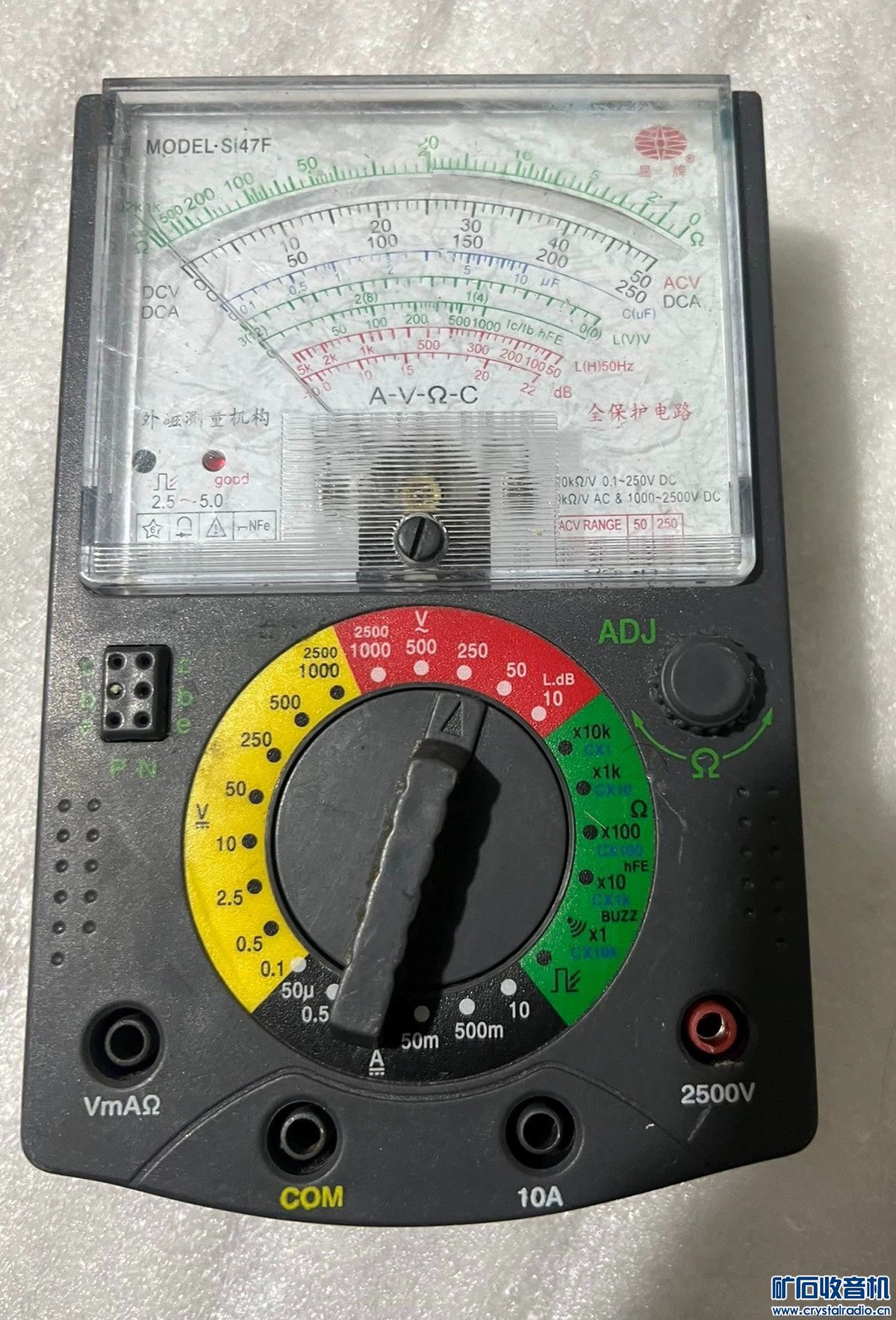

发表于 2024-12-14 14:44:13 | 显示全部楼层
档位还是有些不同,Si47F电流档多了0.5mA和50mA档,少了1.5V和9V电池测量档;Si47F多了红外线遥控器检测功能;欧姆档短接蜂鸣Si47F合成到了X1档。
两者的表头等相关电路大概雷同吧……

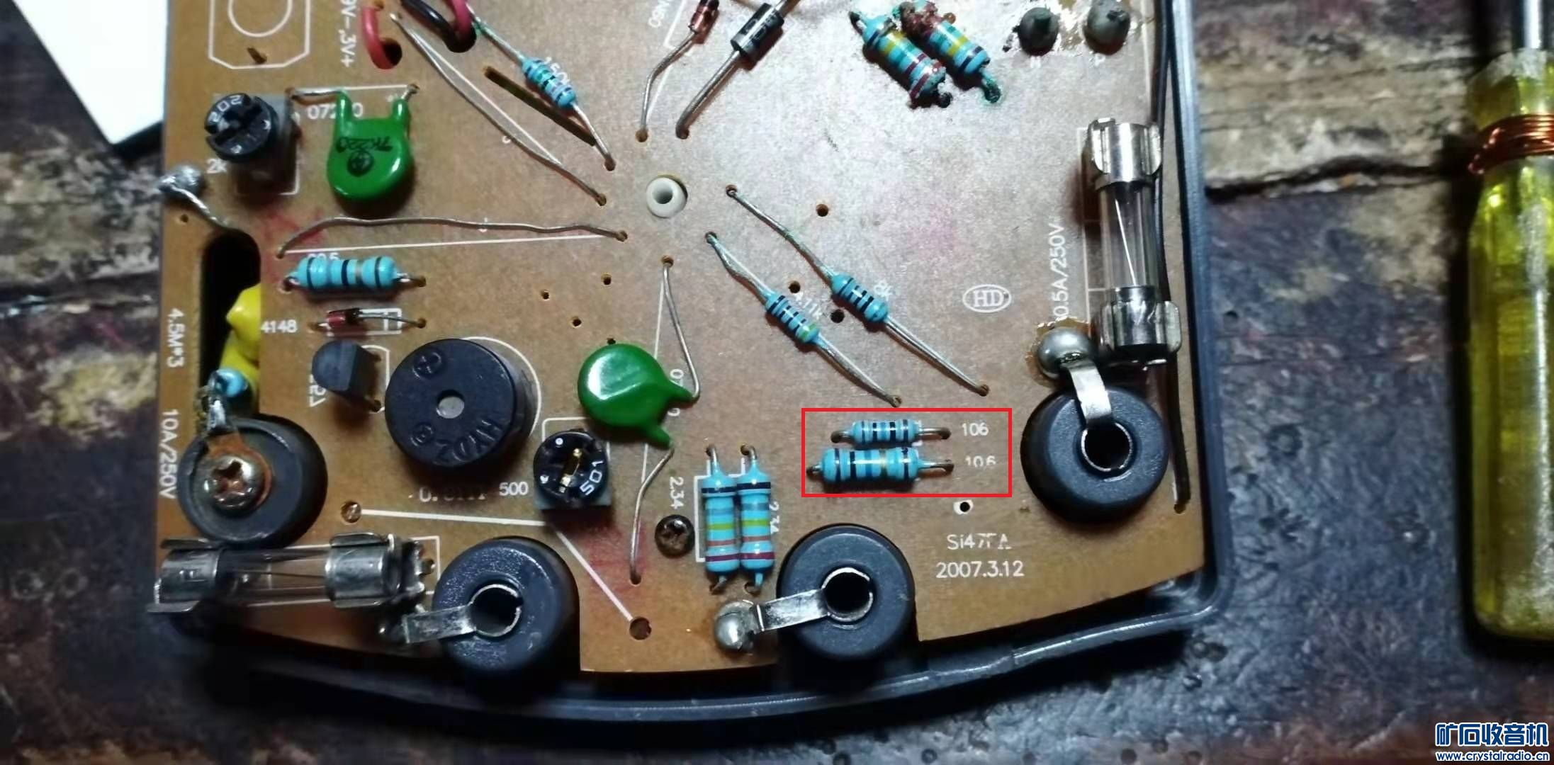

发表于 2024-12-14 17:10:49 | 显示全部楼层
海洋DZ 发表于 2024-12-14 14:44
档位还是有些不同,Si47F电流档多了0.5mA和50mA档,少了1.5V和9V电池测量档;Si47F多了红外线遥控器检测功 ...
确实雷同 ,增加几个DCA之后,需要重新拆分网孔。
按照Si47的图,10mA分流电阻是 56.5+1.17*2=58.84欧姆,
则网孔极限压降(电流表的灵敏度)为58.84R*10mA=588.4mV,
500mA档,分流电阻=588.4mV/500mA=1.1768
50mA档,分流电阻=588.4mV/50mA=11.768R,串阻=11.768-1.1768=10.5912
5mA档,分流电阻=588.4mV/5mA=117.68R,串阻=117.68-11.768=105.912
0.5mA档,分流电阻=588.4mV/0.5mA=1176.8R,串阻=1176.8-117.68=1059.12
0.05mA档,分流电阻=588.4mV/0.05mA=11768R,串阻=11768-1176.8=10591.2
从楼主另一个帖子的照片可以看出,板子上有10.6、106,所以猜测表头网孔没变,41.5uA的表头灵敏度也没变。

 楼主| 发表于 2024-12-14 18:14:05 | 显示全部楼层
海洋DZ 发表于 2024-12-14 13:35
不知Si47和Si47F万用表有啥差异?
建议楼主把Si47F的线路板正反面拍照展示一下哦。
下午我仔细看了一下。有差别!电流挡不同。F型的电流挡一共设有5挡分别是O,5mA,5mA,50mA,500mA,10A。楼上坛友的图中不知怎么串了2个电压挡!看来还是要寻找F型的图纸!不过可以参考一下图中表头的灵敏度。有可能一样型号的表,表头是相同的。不管怎样试着去测算一下。

前辈图片来了。是正面的。元件都在上面。反面是线路,及开关。无另件。当时是表头烧了。我核对了一下线路,经过测算。求得表头灵敏度在41uA左右,然后从淘宝中购了一只类似的动圈换上后修复,现在是寻出来想再次调整一下精度。说实话,这表不行!用3V电不方便!没有47表合理。外型也不如47表大气!我一点也不喜欢!
 楼主| 发表于 2024-12-14 18:47:56 | 显示全部楼层
jstzszl 发表于 2024-12-14 18:47
前辈图片来了。是正面的。元件都在上面。反面是线路,及开关。无另件。当时是表头烧了。我核对了一下线路 ...
忘记了上图片了。补上。
