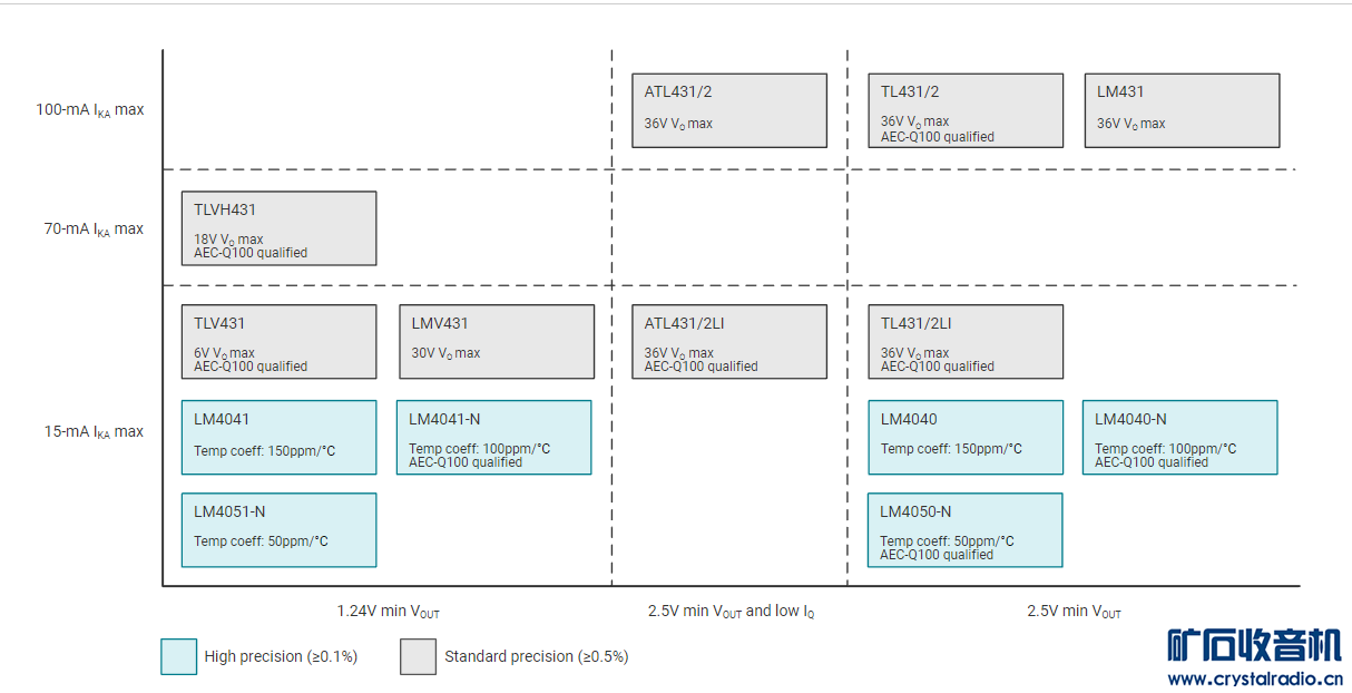

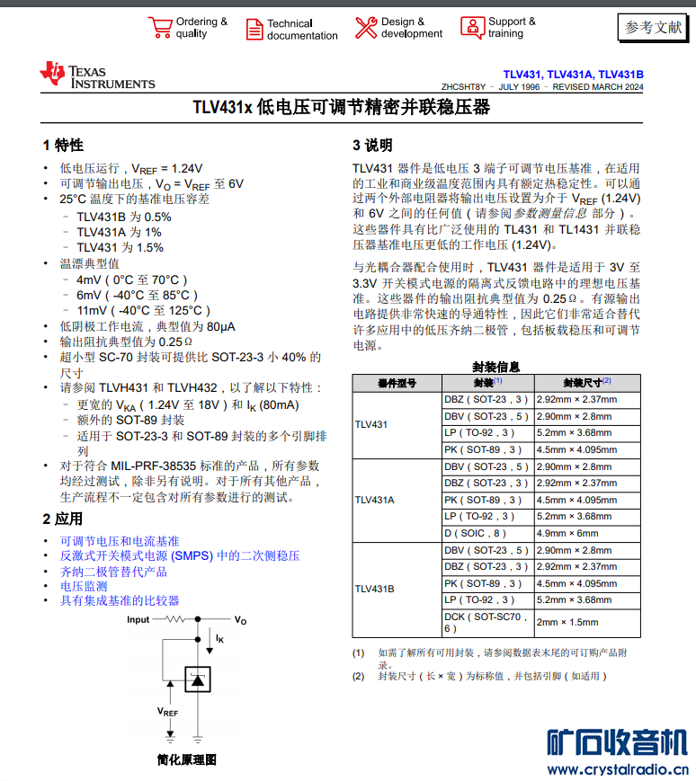

1.25V的TL43x命名很乱。
东芝的TA76431是2.5V,ta76432是1.25V。
CJ431是2.5V,CJ432是1.25V。
AP431是2.5V,AP432是1.25V。
就是Ti的特殊,TL432和TL431都是2.5V。
发表于 2024-12-14 10:48:51 | 显示全部楼层
只要数字后面不带L就是一样的,带L的是基准电压1.25V的,不带L的是标准的2.25V的。

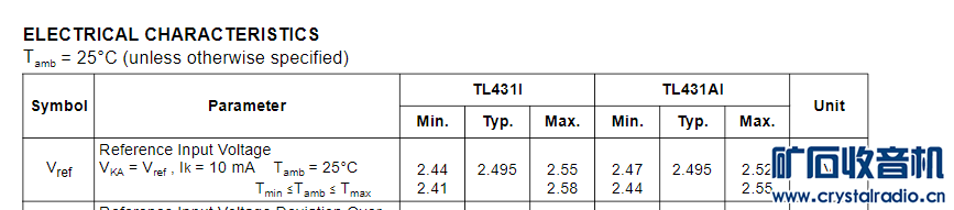

2.25V应该是超标不合格了吧!

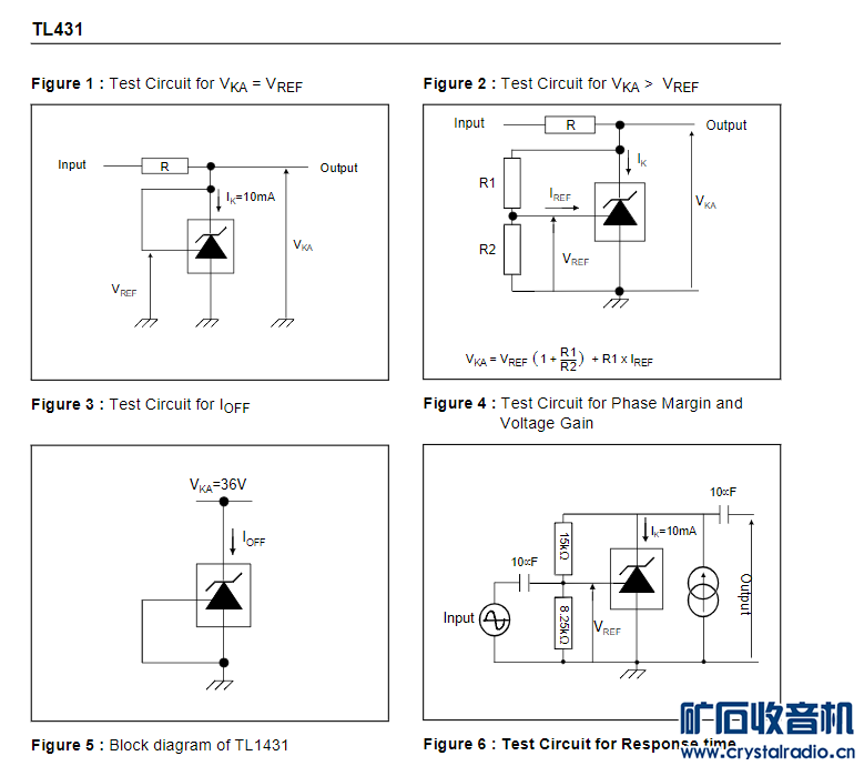

等效图

发表于 2024-12-14 11:58:56 | 显示全部楼层
测试参考

TL431工作原理可以查它的手册,网上很好找。通常检测方法:将TL431两边的管脚接在一起、给他通过10mA左右的电流(接电源的正极),中间脚接负极,此时测量TL431上面的电压应该等于2.45V左右,表示这个431是好的。

发表于 2024-12-16 08:22:25 | 显示全部楼层
如果431后面不带尾缀字母,基本上可认为是一样的,可直接替换。带尾缀字母的可能基准电压低一倍,实在拿不准就查查数据手册。
工作原理可参照六楼给出的内部框图,把它当个带扩流管的比较器就可以了,控制极输入电压大于基准电压后扩流管导通,流过K-A极的电流陡升。
基准电压一般为2.5V(如果要求高的话,计算时用2.49V更好),有些带尾缀字母的型号是1.25V(或1.24V)。
最简理解其原理,干脆把它简化为Vbe为2.5V且HFE极大的NPN三极管即可,R对应基极、K对应集电极、A对应发射级。
Vbe小于2.5V时,其Ice(即Ika)为零(实际为1mA);
Vbe大于于2.5V时,其Ice(即Ika)为外电路限制下的最大值。
