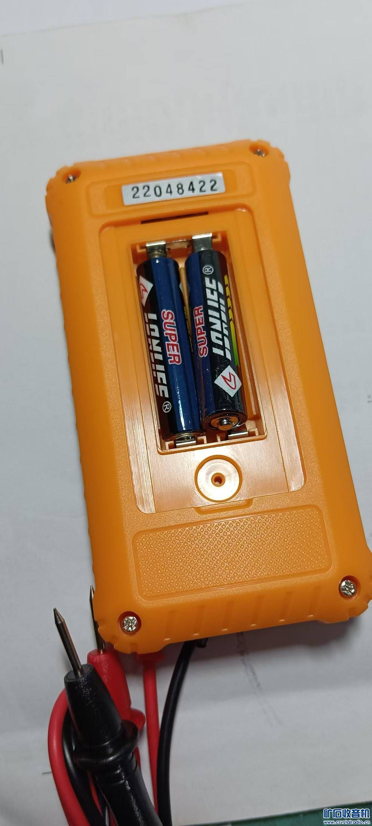

    没经住店家的宣传引导,刚入手一块袖珍智能万用表。用网上的一句话,“是坑我来踩,好用你再买”。今将该表的简单情况展示给你看,好坏你来判。
看图片和说明书介绍,看着还行,智能化程度高,功能多,指标还挺高。到手后拆机看内在,该表水了点,用在高电压测量时要注意安全问题。
    买表重在实用,实测发现了一些问题,该表电压测试对直流0.26V以下的电压无法正确识别和测量,对直流4.2mA以下的电流不能正确识别和测量。细看说明书技术指标介绍,发现该表标注有“灵敏度”这一项,注明交直流电压的灵敏度时0.8V,交直流电流的灵敏度时30mA。如果存在这样的限定,在电子测量方面就缺乏了实用性。这是我碰到的问题,不知有没有买过该表的同好是否也有同样的问题?

电池仓
电池仓

发表于 2024-12-14 08:40:58 | 显示全部楼层
有这个缺陷,还不如9元钱的DT830B.
发表于 2024-12-14 09:21:26 | 显示全部楼层
类似手动档跟自动档吧,便利的代价就是这自动功能需要一个裁定阈值,在这阈值附近的测量可能会有非预期的动作,相对全自动还是台表的半自动好些,配置功能打辅助测副参数,事半功倍。
