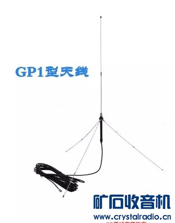

发表于 2024-12-14 14:33:37 | 显示全部楼层
阻抗不匹配,1/4波长的拉杆的阻抗,与对讲机的50Ω系统,不匹配。
如图的样子。

想效果好,最好再加至少三根地网,组成G ...
GP天线比原装天线好,但没想到拉杆天线效果不好。
