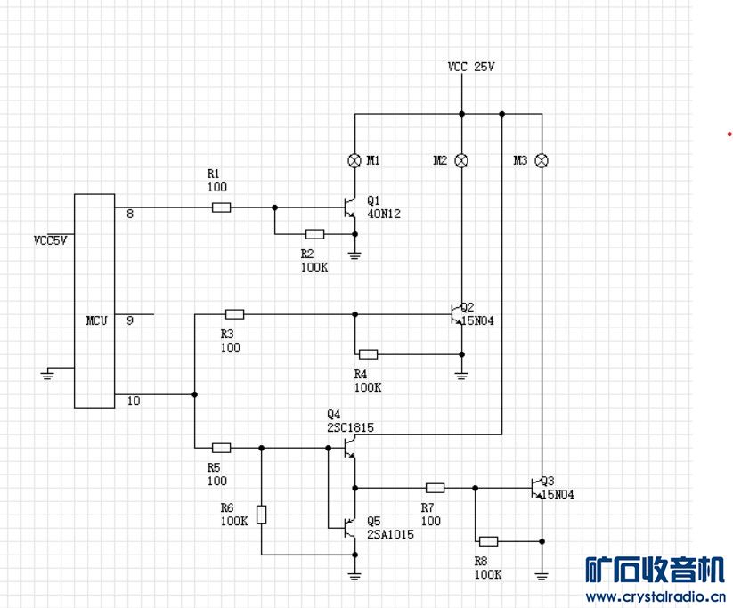

一台刷地机,坏了单片机的一个输出脚 ,单片机型号是HR7P169BFGTF,单片机供电是5V。单片机通过第8、9、10脚输出信号驱动三个NMOS,现在是9脚没输出了。短接Q2的DS极,电机转动正常。想着把10脚 的信号用三极管图腾放大后驱动Q2,切断9 脚 的输出线路,没想到连Q3也不工作了,测量10脚的波形为0了。这个问题如何解决?请多多指教。谢谢

加了Q4Q5图腾之后,10脚 的输出没了。是不是MCU的输出太小,负担不起两个负载?如果把Q2的输入端也加个图腾是不是就可以了?
