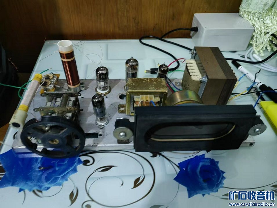

看到《jstzszl》老师发的帖子,跟着老师做一台电子管收音机。

发表于 2024-12-13 18:37:27 | 显示全部楼层
说干就干。值得顶一个。慢慢玩。里面很有乐趣的。我这里是农村。接收时,外部影响小。不知你身处什么环境。其望见到你的成果。看看你那边收听效果好不好。高放级的天线线圈,不管磁棒都少长,记得要将线圈安置在理論上在磁棒的一头最佳位置上。线圈的圈数也不管多少,但是一定要和后面6N2的輸入线圈(加了磁芯后的电感量)电感量一样!以后调整起来非常方便!祝愿你早日实现自己的愿望。

发表于 2024-12-13 16:50:05 | 显示全部楼层
中周呢??
 楼主| 发表于 2024-12-13 16:54:57 | 显示全部楼层
用中周的还不会,先做一台再生式的,从简单的开始。

发表于 2024-12-13 17:31:47 | 显示全部楼层
看样子是两波段的,加油!
 楼主| 发表于 2024-12-13 17:38:17 | 显示全部楼层
八音风铃 发表于 2024-12-13 17:31
看样子是两波段的,加油!
明天换个双联,能把一波段做响就爽歪歪了.
发表于 2024-12-13 18:23:09 | 显示全部楼层
空气四联是大材小用了。。

发表于 2024-12-13 20:25:48 | 显示全部楼层
按现在的条件,直接D五灯以上的外差机才有意思,照片中的喇叭也太小,这种喇叭不能发挥电子管
的优势,用6-8吋的双纸盆喇叭配合适的倒向式喇叭箱才好。
发表于 2024-12-13 22:15:22 | 显示全部楼层
是不是要用示波器调试?
