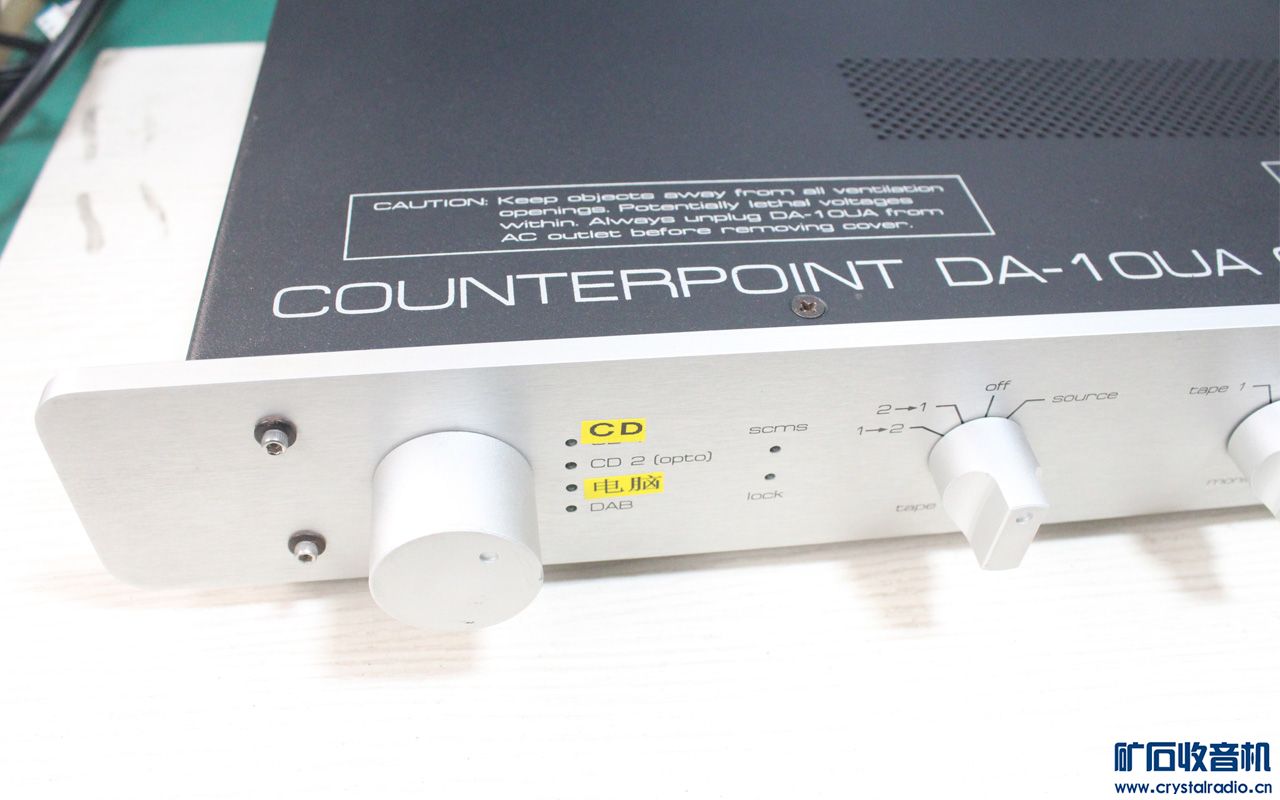

漫长等待加上辗转反侧终于拿到了机器!第一感觉此机虽然属于迷你厚度1.5U不足,但是着实有着非凡的重量。欧美的机器一个共同特点就是永远比你想象的要重一些。用傻大黑粗来形容一点不为过。就如面板厚度,变压器螺丝等等,绝对不存在偷工减料。回来再看当下欧美的机器就没有当年的风采,明显能看到现在是下坡阶段。不谈政治继续主题。现在将拍摄好的照片奉献给大家。
 楼主| 发表于 2024-12-15 11:23:32 | 显示全部楼层

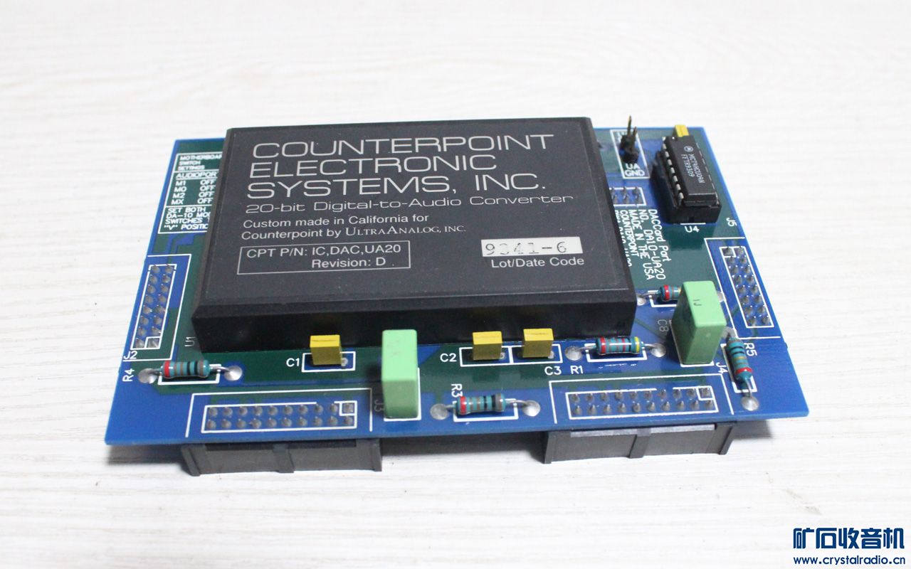

第一步冷热机试听,大失所望!注意此处非指音质效果,而是根本就是一台好机器,冷机测试宁静如暗夜,热机测试幽静如深海。根本不是一台故障机!对于音质后续再议,先讲剖析!怀疑大连的G先生电脑电源故障,造成地线干扰引起的噪声。因为面板上清晰写着CD和电脑字样。再次要给大家提个醒,对于发烧HIFI的台式机电脑,一定选用良好的电源才行。如果我是G先生。我会毫不犹豫的将主机电源换成台达。或许直接使用工控机电源会更加稳定耐用。因为工控电源对于炒的天花乱坠的发烧电脑电源有过之无不及。而价格可能是其5分之1都用不到。书归正文,老是这样自己都觉得很烦。说着说着就聊到了其他。让有学识的人会觉得素质很低。所以以后尽量不岔开话题。但是性格使然没有办法。继续奋斗,既然机器已经到了。而且是一台非常好的小摩托,根本不是什么共享单车。看看又来了。又要岔开话题。回归正文吧。还是决定去拆解他。所以你将看到我的拆解过程,拔掉模块插座,一枚如LED的8字接插结构映入眼帘。这就是我吐他的最重要的原因。你把一台这么好的机器,搞得这么复杂。接插D20400有20只脚都有多余,你居然搞一个8字形结构。几百只引脚,难道真的是怕人仿制不成?征得大连G先生同意,允许我对其进行拆解,因为G先生讲他需要我帮助其安装一个转接座。这样如果再次噪声可以直接轻易更换D20400模块。但是问题是我的模块会比原装的高出一些。对于1.5U的机器来讲安装插座是无法完成封机壳的,去掉插座则是刚刚好完美的替换。但是G先生讲既然这枚D20400没有损坏那么就不需要我赠送他一只了让我的损失也减到最小。然而插座必须赠送给他。对于2-3元的插座我是不吝啬的。果断答应。准备拆解。奉上模块与拆机图!

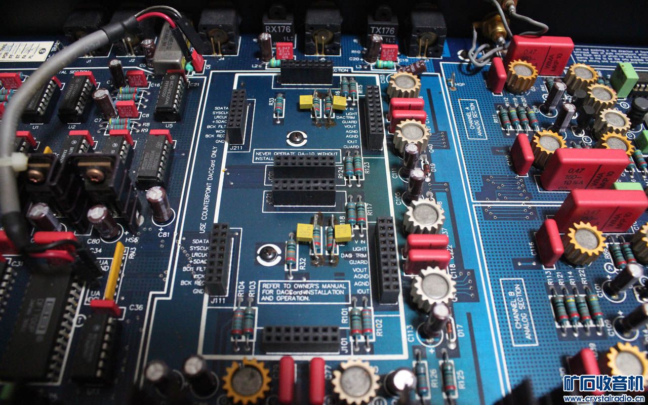

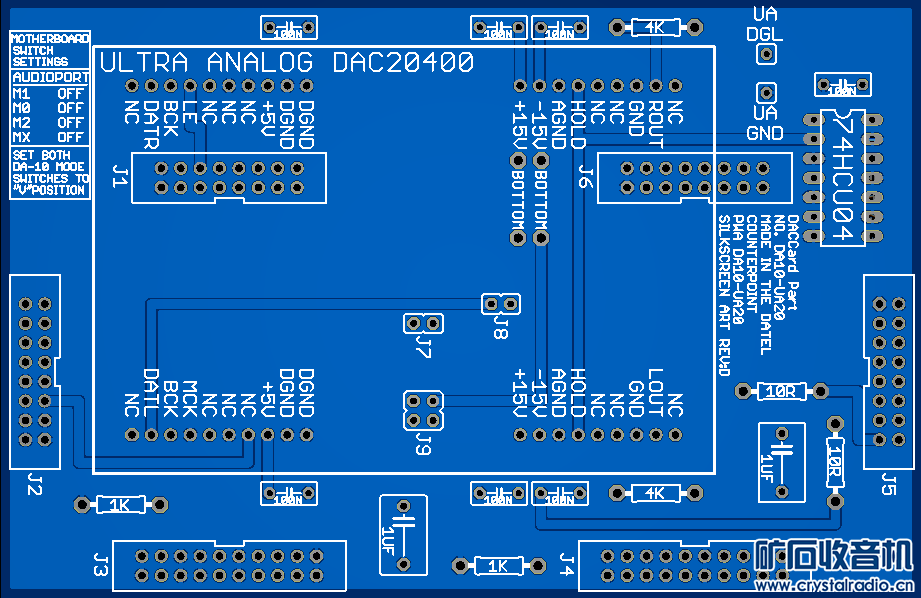

 楼主| 发表于 2024-12-15 11:50:44 | 显示全部楼层

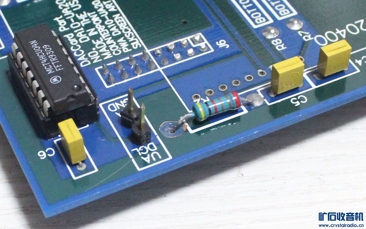

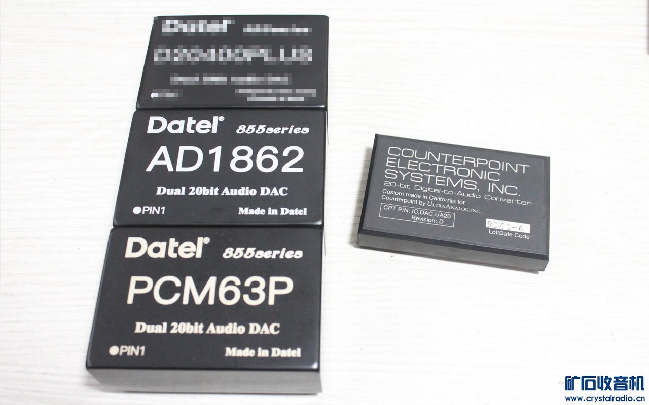

吐归吐,赞归赞,取其精华去其糟粕,对于好的必须认同,对于不好的必须改掉。不管做任何事情可能都是通用的。对于他的后续音频模拟处理这个必须点赞,但是对于模块设计则是无尽的吐。看看下面的图片你会发现,这么大的厂汇点,真是会点啥?你将在下面图片中看到UADGL插口旁边的电阻,居然是布线错误,在地线上面打洞然后将电阻引脚引入底板焊接。真正吝啬这枚主板?还是真的懒得去改版?对于我来说PCB的BUG是绝对不允许的。这也许是在海尔工作过3年多所留下最宝贵的东西。残次品就是废品。无需狡辩!经过这次之后决定给汇点纠正错误。答应送给你G先生一枚我更改过BUG的模块底板。但是这台机器需要在我这里长期居住,尽管广州寸土寸金,我还是空出了1平方米来放置他,目前的1平方米价格大约4.5万左右。也就是免费存放这台机器所用的空间。看看又来了。居然又扯到房价了。现在准备将D20400从组模底板上取下来。一瞬间兴奋不已。在你看来这是最简单不过的事情。对于我也是一样。但是我看到了正在苦苦寻找的东西。底板上面赫然写着D20400而不是A的。注意此处应该有掌声。因为D20400是镀金引脚的早期版本我看到了他残存的镀金引脚,因为大面积被焊锡遮挡。不带A的内部REF采用+10V。而不是后续缩水的D20400A的+5V。太高兴了。因为就想找到一个真正的D20400来PK一下。所以我制作了PCM63与AD1852还有我的PLUS版本。但是前两者去PK毋庸置疑对等较量,因为都是20位,AD1852还是汇点其中一个模块选用的版本,但是价格比D20400低的非常多。而我的PLUS版本对比当前的D20400就是欺负它了。因为后续R-2R已经改进,而且里面做了优化。但是既然G先生同意我的拆解那么就来真正PK一下才行。奉上底板前后图,PK预约模块图。注意这是真实的PK,因为不需要更换任何组模底板直接在D20400的插座上面进行。而所有跳线与线路完全相同。这将是一场真正的较量。为了防止喷友来讲又是广告。我的模块还是依旧马赛克处理。今天的图片空间用完只能明天继续。更精彩的内容还在后面展示。敬请期待!

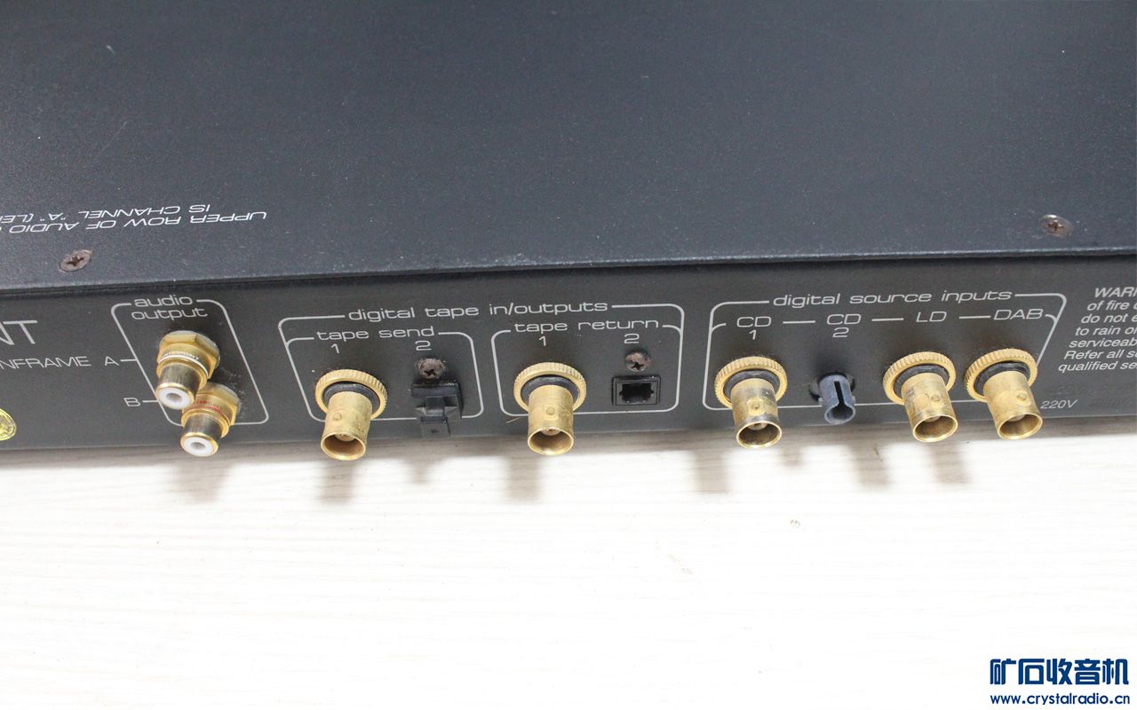

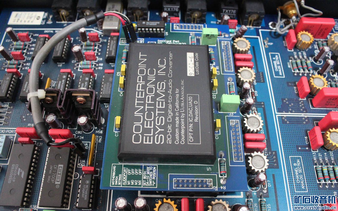

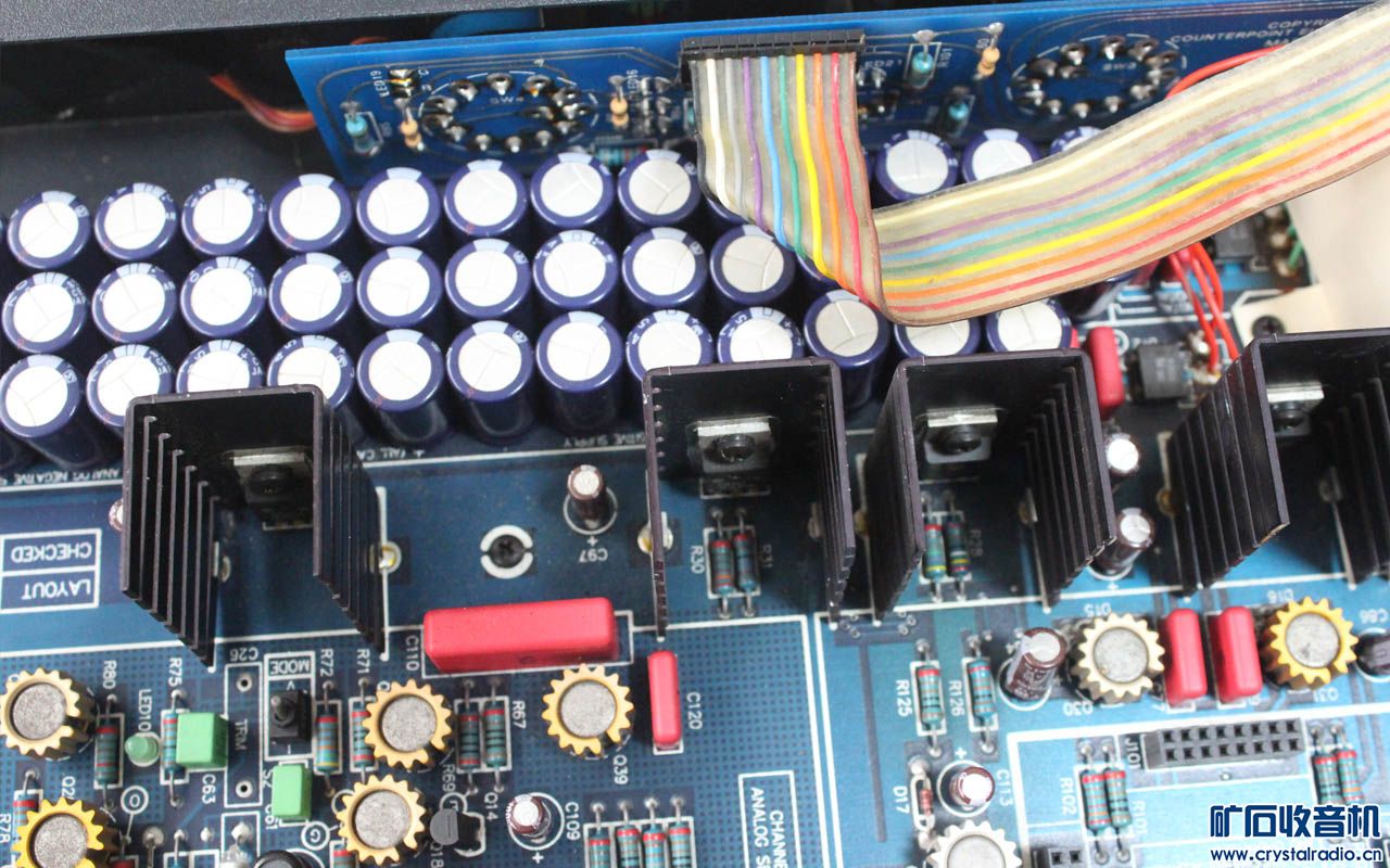

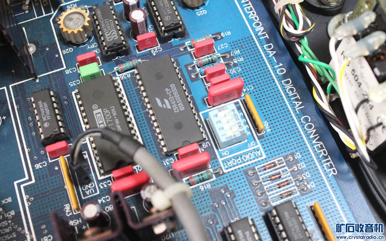

接下来就是细细品味这台机器了!因为大连G先生决定可以让我再仔细研究一下机器。因为他想我发现问题为止,我想很难了。因为是其他干扰在我这里故障是无法被发现的。又因为D20400损坏他会毫不犹豫的不区分使用场合的给你听到噪声。让你一耳朵可闻,而不是从大连来到了广州的水土不服产生的噪声全无!在下面的图片里你将会感受到汇点而对于技术的突破,汇聚了点点滴滴的智慧。首先整机采用的是2只变压器供电,作为数字与模拟的电源隔离。目测2只变压器都是原装,如果说那只数字的不是原装那么也是工厂维修所致,因为目前来看他是在工厂就被固定的。没有拆过的痕迹。对于数字电源与模拟电源的隔离,这是在其他DAC经常看到的。汇点自然不甘落后了。这个要点赞。你在主板的面板后面,会看到一只硕大的保险丝,这只6*30的保险丝超过其他5*20的一大截,旁边就是面板插线。奇怪的是。电源倒是数字与模拟隔离了。在这又贴的这么近,不怕交流干扰么?而且他的隔壁就是电源选择跳线,因为要适应世界电源电压范围,这个理论上需要隔离才行。不过前卫是利用地线做的隔离。广东人会吐,这台机器不适合在大连和防城港之类的城市工作。因为潮湿的天气会让220V干扰到排线的正常工作。别担心了。人家的地线已经将他分开了。即使出现问题第一个跳闸的是空气开关。这个喜忧参半的设计不能吐也不能赞。再向后是电容阵列,好多人喜欢门阵列。这次特殊来个电容阵列。数字部分采用14只470uf电容并联接入,模拟部分各采用15只电容并联接入,多达44只电容阵。这个是我估计,因为没有拆开底板去测量。只是目测,所以爱喷的朋友先收起口水忍一下。即使错了也无伤大雅。这个采用电容并联方式有2个好处,其一不会因为某个电容失容而影响整机工作,其二可以滤除更多频率范围的交流成分。一个坏处,就是一损俱损一荣俱荣,一只短路会影响到整机的成活率。这么多难免哪只不开心死掉了注意此处指短路并非失容。那么整机将无法工作。最起码有14分之一的概率。通过2只整流器得知此机供电是三组,模拟正负压和数字正电源。这个无需多谈。再往后。我是按照我上传图片顺序解读,不会像高手一样,一张图来配上一段文字。所以你需要上下反复滑动对比。接下来就是CS8412旁边的4只跳线。调节输出是什么样的对齐格式。这个需要根据DAC板上标注的信息来使用。目前是最高级UA的配置,所有开关全部关闭。顺便问下DF1700有几人喜欢?相传他是SM5813的后裔?但愿他能超过5813否则对于并口芯片那么就是灾难。好多人对于并口芯片不了解,实际上D20400就是并口芯片里面的高级货。目前已知大部分发烧友,或者说专家都是玩串口芯片出身的,可能仅存的对于并口芯片无限热爱的我,才是并口的忠爱者之一,用周敦颐在爱莲说里讲到的一句来形容:串口之爱PCM63,AD1865后鲜有闻,并口之爱同予者何人?1541之爱宜乎众矣。用这个来形容绝对贴切。串口是指用用3到4个引脚输入最多5只,例如PCM63,仅CLK,LE,DATA,又例如AD1865,仅CLK,LE,DL,DR。IIS则多一只MCK。但是并口就不同了。因为并口有多少位就多少只引脚。例如PCM53是16只输入脚,PCM64是18只输入引脚,D20400是20只后来转换之后变成24只输入引脚。但是你会讲模块还是4个输入!没错是在内部转换成20只输入了。老毛病又来了岔开话题,再再次书归正文。接下来是输出端MODE选择开关。你利用的是电流输出DAC还是电压输出DAC呢?再此需要切换一下模块的I和V模式。此时UA是采用V输出的。同轴输入AT&T,早期的进口设备都是这样的接口,怕是在国内这种接线都无处可寻了。数字录音输入输出采用同轴和光纤两种方式,光纤采用Toshiba的176收发器。最后最后主板上仅有的每声道2只运放来个特写。至此分析的也差不多了。后续可能要对比音质。下次继续聊。

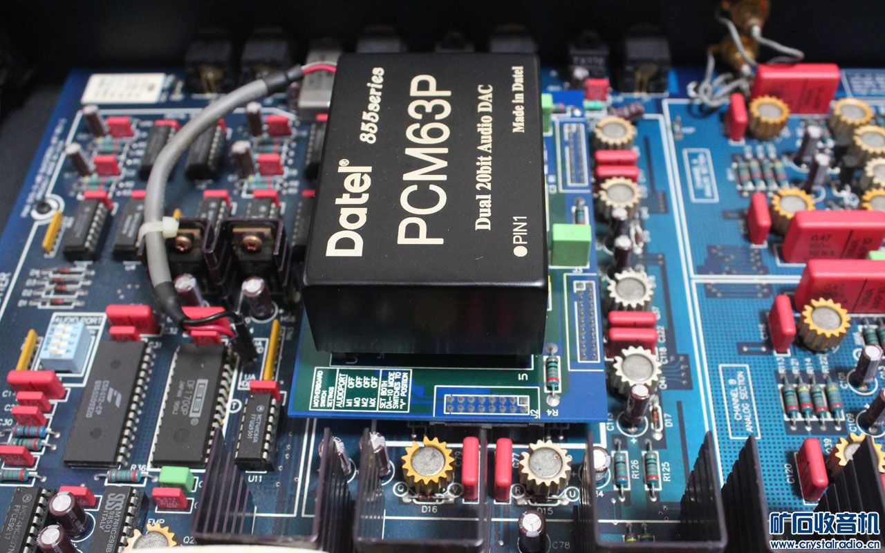

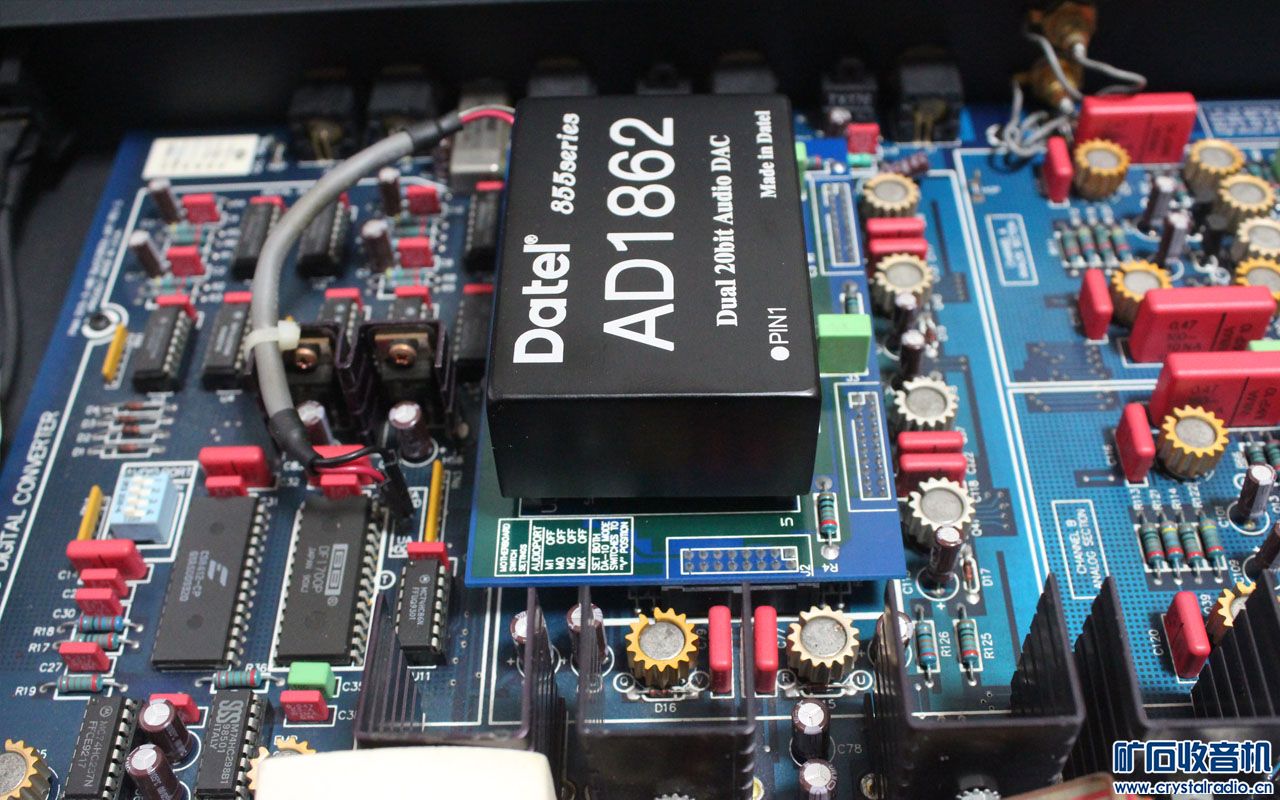

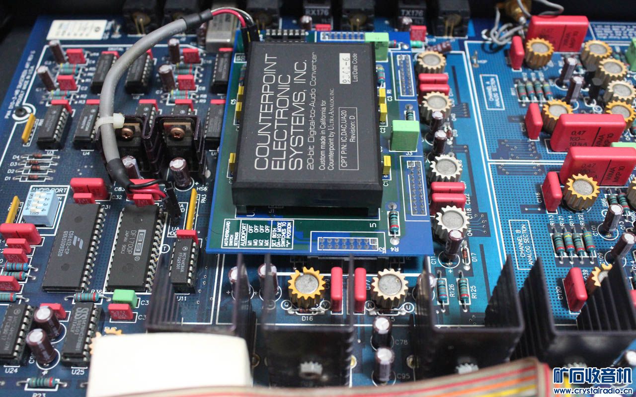

答应G先生的底板已经画好。等待加工制作。这次可一定不能再用电钻解决布线的错误了。图片经过G先生确认合格。所以直接打板制作。接下来就是最关键的声音的对比PK。本想等G先生的板到了在对比。毕竟不想伤害他原装的底板。可是G先生也想知道模块的区别,所以为了满足他的好奇心,我只能现在就进行测试。条件非常简陋。ATC 19的音箱,这个是目前发烧届认为最烂的箱子。但是无奈目前所有的测试都是使用这个进行,REVOX B250的功放机。属于低级中的低级别,仅仅比电脑音箱和电脑功放好一点而已。输入部分洞洞板自制的同轴和光纤输出。音乐来自酷狗最烂的非会员低清音乐。有些人可能要说。你这么烂的配置如何对比?其实仔细想想,这么烂的配置都能对比出好与坏。那么上大环境大器材是否更加明显呢?首先上阵的必须是PCM63,由于我的模块是替代20400的设计。所以没有使用电流输出而是直接在内部做了I/V转换。LPF如20400一样在外部进行,所以无需改变整机任何设置,4只8412的开关依然关闭,输出的I/V模式依旧死死卡在V模式上。不知道汇点是否制作了PCM63的组模,但是目前得知好像是没有。63上去开声,增益会比原装的低一些。63的细腻一扫而空。这就是线路的魅力。他能改变你对某些芯片特质的厌恶或者改善。63是老芯片里最腻的。这个腻指的是小提琴丝丝入扣。但是音乐来讲大动态就没有那么好的彰显,我不是音乐人也不是品味家,只能主观上去感觉。没有金耳朵,没有银耳,算是仅有木耳。木耳反而更能体现出大众的审美。63在汇点机器的表现中规中矩,不失也是一枚好芯片。唯一就是增益相对低一些。但是去除了63的细腻。这个可能有是有非,因为好多人为了追求63的细腻而喜欢他。第二个上阵的是AD1862,为什么不是三剑客的AD1865呢?因为65是18位,62是20位。在不需要移位的基础上对比才能更加理性和平衡。AD1862增益达到了原机的设计。在大动态音乐上好过63一截,但也就是半斤与八两的区别而已。当音频产品达到了一定的峰值再想提高仅仅是一点点而已。因为20位芯片已经很好了。顺便说一下。这些芯片在汇点上几乎都没有滤波器的效果。而更接近于NOS。就是消除了那种细腻和高频的烦躁,进而你听不到任何数码声的感觉,也就是网友所讲的温暖耐听而不闷,解析提升而不噪。接下来上场的是原装模块。因为之前提到对比要客观,不能有凌驾于被对比者之上。所以直接上原装20位PK真正的20位。开声你一下就能感觉到了区别。那就是速度。在音质表现上几乎还是半斤八两。毕竟都是20位,对于解析那44.1K的音乐都是相同的效果。但是速度明显要快很多。这给更多细节提供了保障。就如中国功夫所讲的唯快不破。你会在原装模块上听到更多的音频细节。虽然对于音质提升不是那种50%与翻倍的提升,但是细节丰富了一些。速度快了一些,我想这就足够他的价值了。这是不带A的版本。如果是带A的会怎么样?还是未知数。但是肯定不如没有A的好了。就像TDA1541一样。我只喜欢不带A的版本。与大家完全不同。你们都是非S1 S2不娶的。接下来最后一个上场的是PLUS。我的骄傲。如果说怎么好那是不现实的。但是能达到原模块的设计标准就已经算是我的成功。没有让我失望。在静噪方便比原模块有所提高。这就是胜利的第一步。音质几乎木耳朵是听不出区别的。只有金耳朵盲听才行。不过真的怕金耳朵听错。误认为我的更好。因为在停止播放时噪声更低。至此4只对比完成。不想去讲更多。因为这些东西都是要实际去感受的。你听到别人讲的和你自己的感受是完全不同的概念。至此告一段落。
