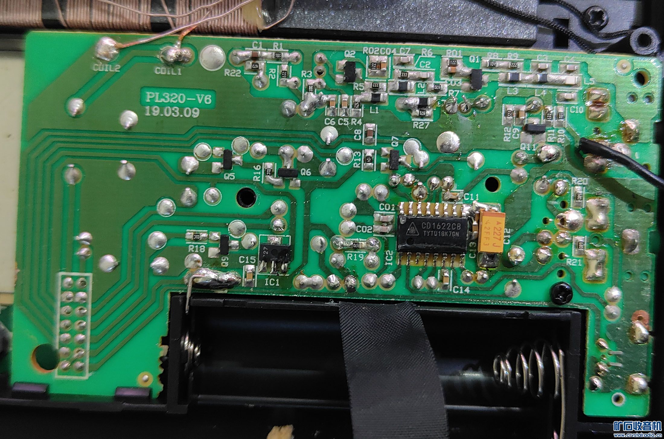

这个pl310et上最低音量都很大,稍微开一点音量就很大,我看芯片是1622的,应该调整14脚的电阻吧,但是不知道是哪个电阻?

电路板中也是编号R18进行调整吧,

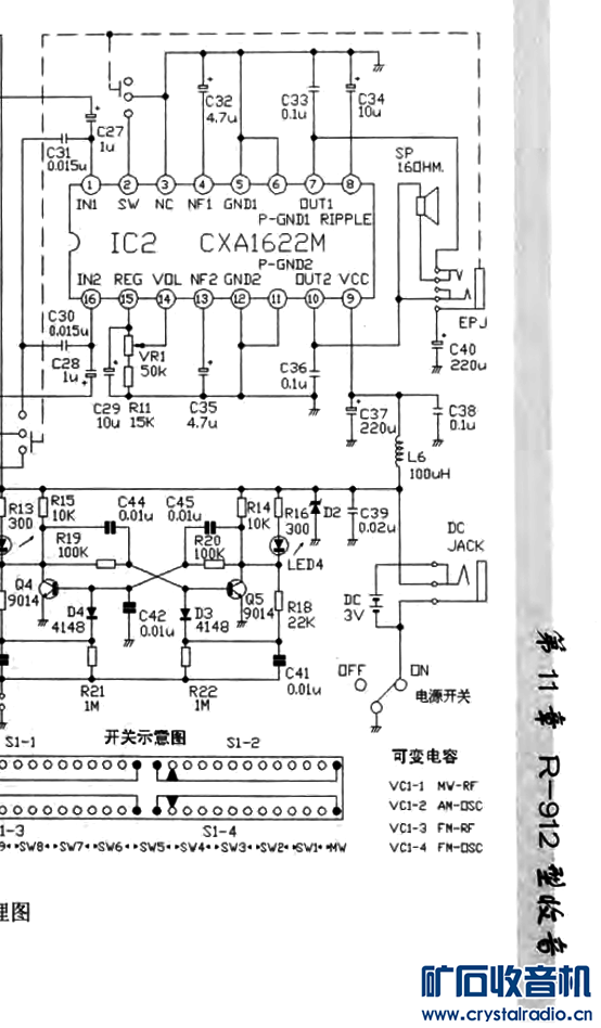

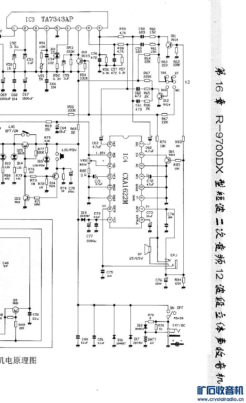

电路板中也是编号R18进行调整吧,
有些机型就没有这个电阻,有些机型这个电阻阻值很小……
