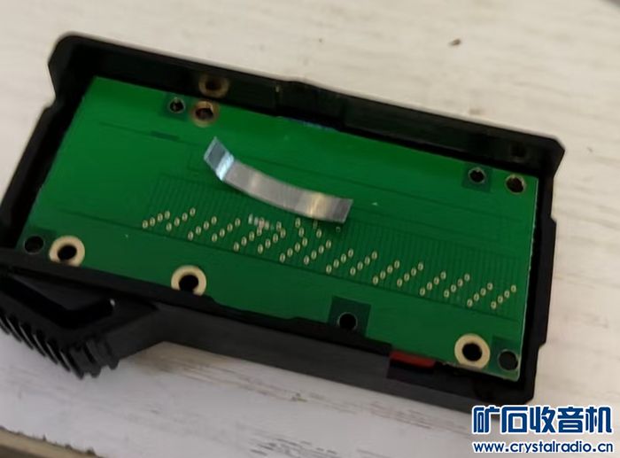

有人换过这种游标卡尺电池吗?拆开时忘记拍照了,现在电池到了,这个小铁片记不得装什么地方了,问淘宝店家也不知道,说让我自已研究,无语啊。

发表于 2024-12-13 10:48:27 | 显示全部楼层
这是滑件和定尺间消间隙的钢片。

 楼主| 发表于 2024-12-13 11:12:56 | 显示全部楼层
xiaopangnihao 发表于 2024-12-13 10:48
这是滑件和定尺间消间隙的钢片。
网上找到一个类似的视频,钢片装在测面,我也装测面了,到是能用就是有点紧,我这个可能不是在测面,反正能用了,就这样了。
 楼主| 发表于 2024-12-13 11:14:33 | 显示全部楼层
ceceky 发表于 2024-12-13 10:49
数显尺换电池没必要整个拆开啊
我这个便宜货,电池在主板下面,得拆的不能再拆了才能看到电池。
 楼主| 发表于 2024-12-13 11:15:56 | 显示全部楼层
这便宜货电池在主板下面,全拆了才能看到电池。

发表于 2024-12-13 12:26:39 | 显示全部楼层
这是它的压片!
说明:图片来自网络,不是我的原创
 楼主| 发表于 2024-12-13 12:51:55 | 显示全部楼层
独立思考 发表于 2024-12-13 12:26
这是它的压片!
说明:图片来自网络,不是我的原创
我也是在网上找到这个,但我的卡尺没有这个卡槽,我也硬装上了,到是能用,就是有点紧。
发表于 2024-12-13 15:13:50 | 显示全部楼层
这个拆了,光栅还能准吗?估计量内外径是两个数值啦,用量规检测一下试试。

 楼主| 发表于 2024-12-13 16:06:48 | 显示全部楼层
幸好还有个调零按键
测了一下还行,不过这全塑料的便宜货,我也没指望它有多准,量个大概罢了。关键这东西换个电池要拆散,设计的不好。当时我问TB店家怎么换电池,店家跟我说扣开后盖换就行了,我扣了半天都没扣开,后来把背面商标弄开,发现有螺丝,他自已卖的东西都啥都不知道,真是无语啊。
