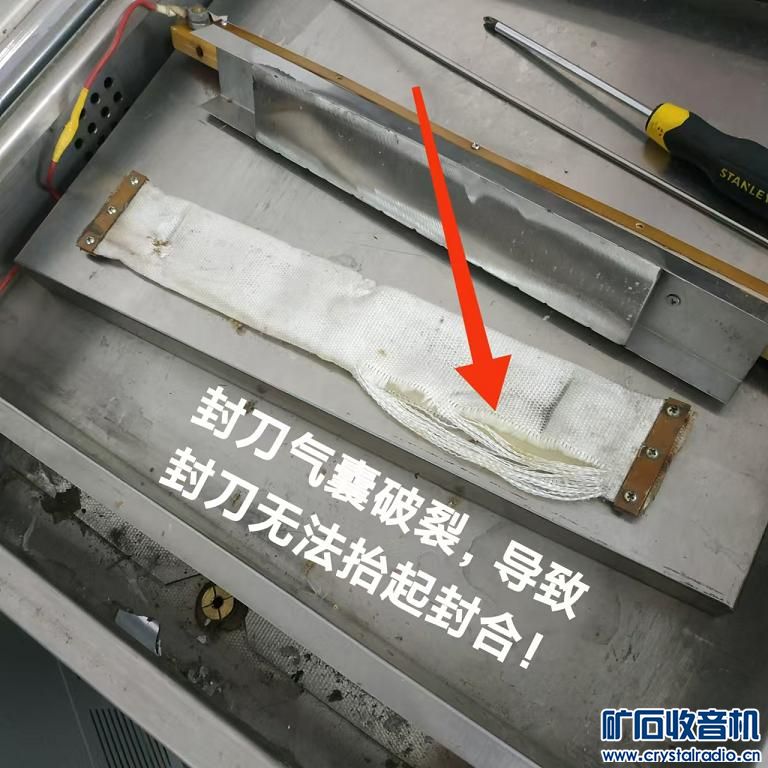

   仓库有一台真空包装机,是客户提供的,用于临时包装一下电子封装材料,防止氧化受潮。
   说袋子抽真空后,封口不好,漏气。没人会弄,求俺去看看。
   试着抽了几袋,封口上没有明显的压痕?应该是封刀没有抬起压紧袋口。
   真空包装机的运行步骤应该是:抽真空、封刀加热并抬起压紧袋口、冷却、释放腔体的真空。
   一检查气囊,已破裂漏气。所以封刀抬不起来!网上下单买一个,再买一管百得胶,防止气门芯与真空腔体连接处真空漏气。
【昨晚包装部的女主管求助】

发表于 2024-12-13 13:13:53 | 显示全部楼层
气囊是纤维布的?不是橡胶的?
 楼主| 发表于 2024-12-13 13:41:32 | 显示全部楼层
南蛮 发表于 2024-12-13 13:13
气囊是纤维布的?不是橡胶的?
   这种里面还有个“内胎”。 另看到一种是内部涂胶的。

发表于 2024-12-13 15:09:55 | 显示全部楼层
这种我们有一个,抽真空时包装袋鼓得老大,就像个河豚。然后突然放开包装袋,马上瘪了,说时迟那时快,硅胶压条马上下去一把按住,发热条发热,把口封住,电磁阀打开密封,空气进去,打开盖子,完成包装。这东西很耐用,出问题的少总也引不来女主管
