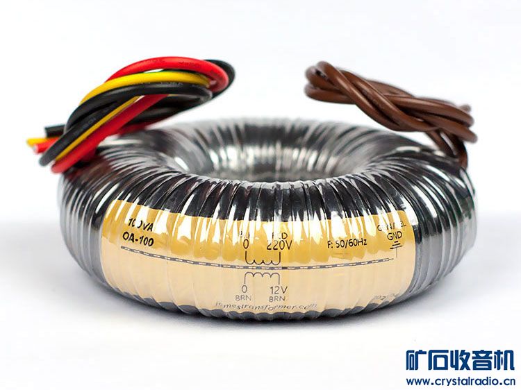

忘了那里来的电源了,功率不大,一直看不上。
最近听说这可能是O型变压器,比环形变压器要好,用在音响上很好。
请专家鉴赏一下

O型是环形的变种,O型铁芯横截面是圆形,环形铁芯横截面是矩形,以上两种垂直投影面都是圆形。至于说椭圆型铁芯那种是R型变压器。
发表于 2024-12-13 09:45:45 | 显示全部楼层
普通环牛,不是o牛

发表于 2024-12-13 09:55:35 | 显示全部楼层
O型是长O型,像是椭圆,你这个不是
 楼主| 发表于 2024-12-13 10:12:58 | 显示全部楼层
不是吗?和网上的比较一下
发表于 2024-12-13 10:24:14 | 显示全部楼层
你这个应该是很矮的环形,O形是下图这样的,图片取自网络。
再者,技术在进步,古老的O形不见得赶得上如今的环形和R形。

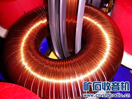

O型铁芯和R型是一样的工艺,外观和环形差不多,铁芯截面是圆的,环形是钢带缠绕的,所以截面是方的,效率来说O型最高,绕制方法不同于R型,和环形接近。
发表于 2024-12-13 11:53:50 | 显示全部楼层
这个就是普通的环形变压器。很平常的。你所说的好东西应该是长园形的!

发表于 2024-12-13 14:45:56 | 显示全部楼层
你这个只是线包厚了鼓起来了,不是O型
 楼主| 发表于 2024-12-13 15:04:40 | 显示全部楼层
感谢各位前辈指导
O型铁芯是这样的?
