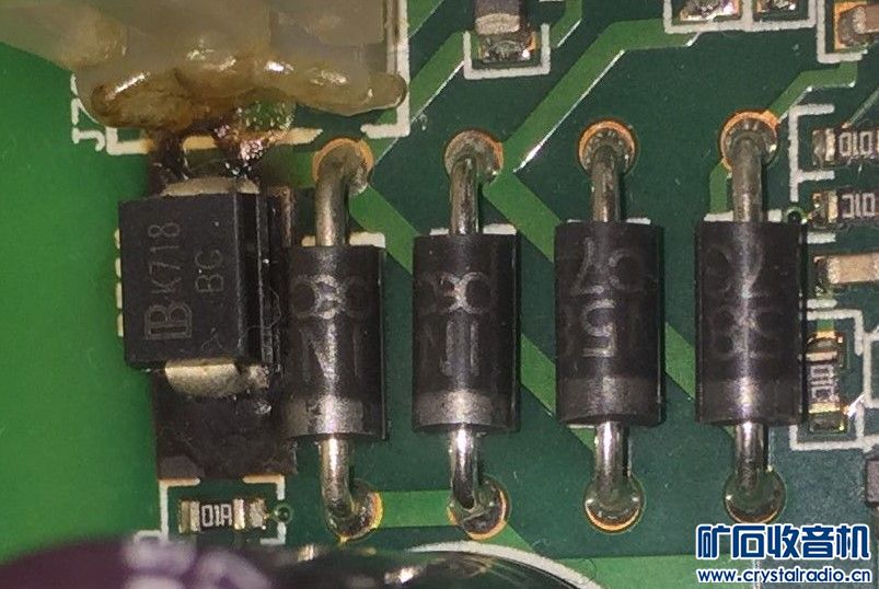

客户有一台台式万用表坏了,我一看是这个东西烧了,型号是IB K718 BG,查不到具体参数,网上也找不到有卖这个的,请知道的老师告诉一下,谢谢! 1.jpg
补充内容 (2024-12-19 09:36):
经过进一步检查,发现这台万用表变压器烧了,220V初级线圈烧断了。厂家不给提供变压器参数,不给变压器配件。所以决定再去客户那里拿一台同型号的测一下变压器参数,然后定做一个变压器给换上。

K718是不是场效应三极管?

SMBJ13CA..........君耀
发表于 2024-12-12 16:41:55 来自手机 | 显示全部楼层
这个应该是保护用的二极管,不知道是单向还是双向的。具体可百度查下佼知。
发表于 2024-12-12 17:21:29 | 显示全部楼层
瞬态抑制保护二极管,拆了可能就正常了,你试试看。

不是这个图片上这台,是另外一台的,元件已经在板子上烧毁了,现在不通电
是双向的,丝印BG代表双向,LG代表单向
 楼主| 发表于 2024-12-12 17:31:35 | 显示全部楼层
谢谢,很详细的资料,双向,13V

我也遇到这种双向二极管,当时因为保险丝烧了,一个6v8c二极管用万用表测正反都不通,以为坏了,网购几个二极管和保险丝,结果保险丝换上就好了。这个二极管没坏。后来才发现是我的普通万用表无法测这种二极管
