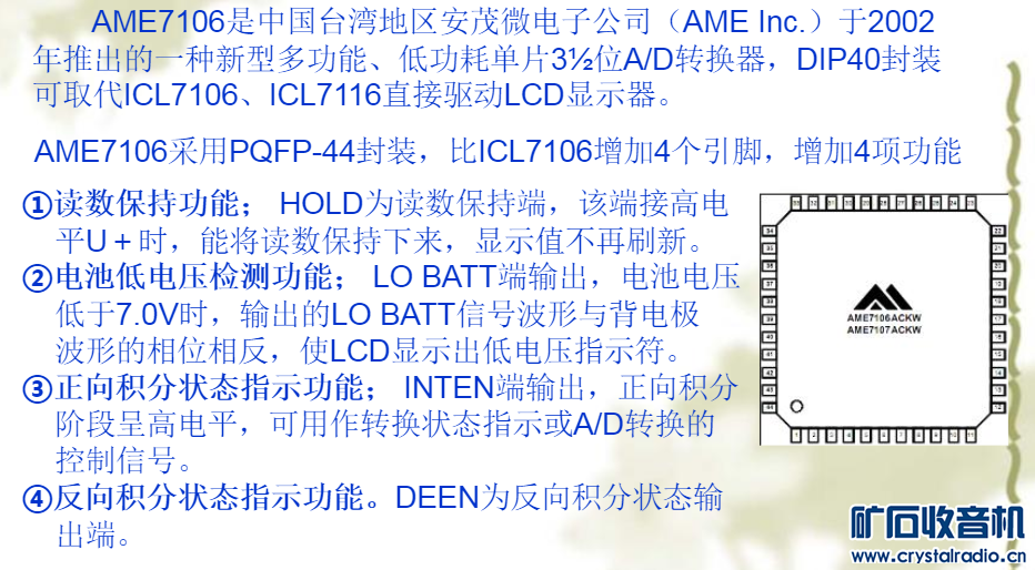

请教44脚7106的1、2、33脚是什么含义,怎样使用?
发表于 2024-12-12 10:56:37 | 显示全部楼层 |阅读模式
 楼主| 发表于 2024-12-12 11:01:35 | 显示全部楼层
deen+
inten+      这俩猜不出
lb+            似乎是低电量?连接到屏的某个引脚?
发表于 2024-12-12 11:16:23 | 显示全部楼层
你这不是原厂的吧,原厂1、2、33都是空脚
 楼主| 发表于 2024-12-12 11:34:33 | 显示全部楼层
捡来的板子,44脚牛喜芯。恰好另有块炮灰芯片挂了,打算二合一,查到JSMSEMI (杰盛微)的如上图。只有图,文字部分对这几个脚只字未提。根据这些字母能否猜测一下?

空着就行了,原厂芯片这几个脚是空的,副厂芯片哪怕加了功能,为了兼容性也必须是允许这几个脚空置的,另外,这几个引脚上打了*号,你看文档中对这个*号有没有注释,一般来说打*号的地方有单独说明的

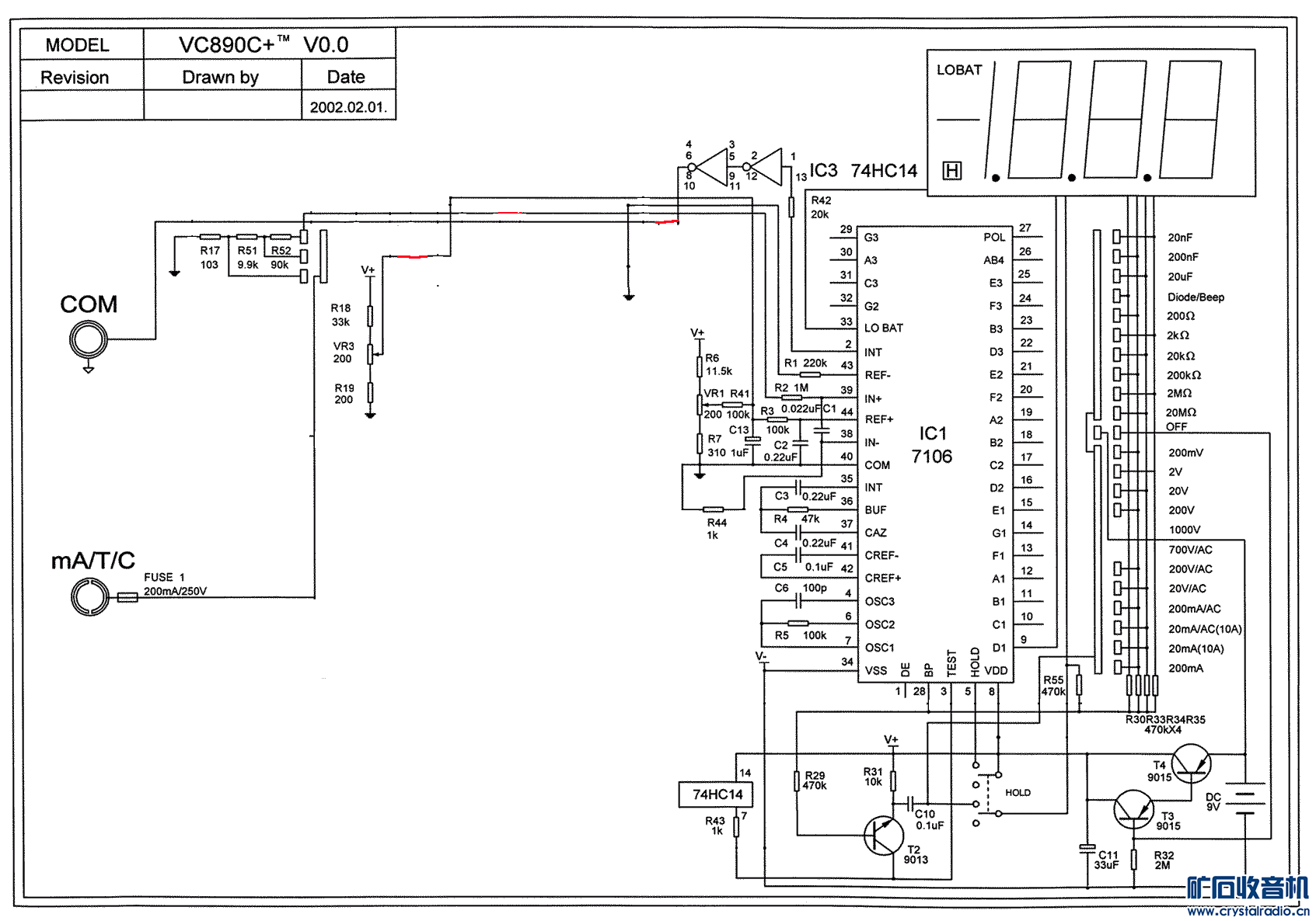

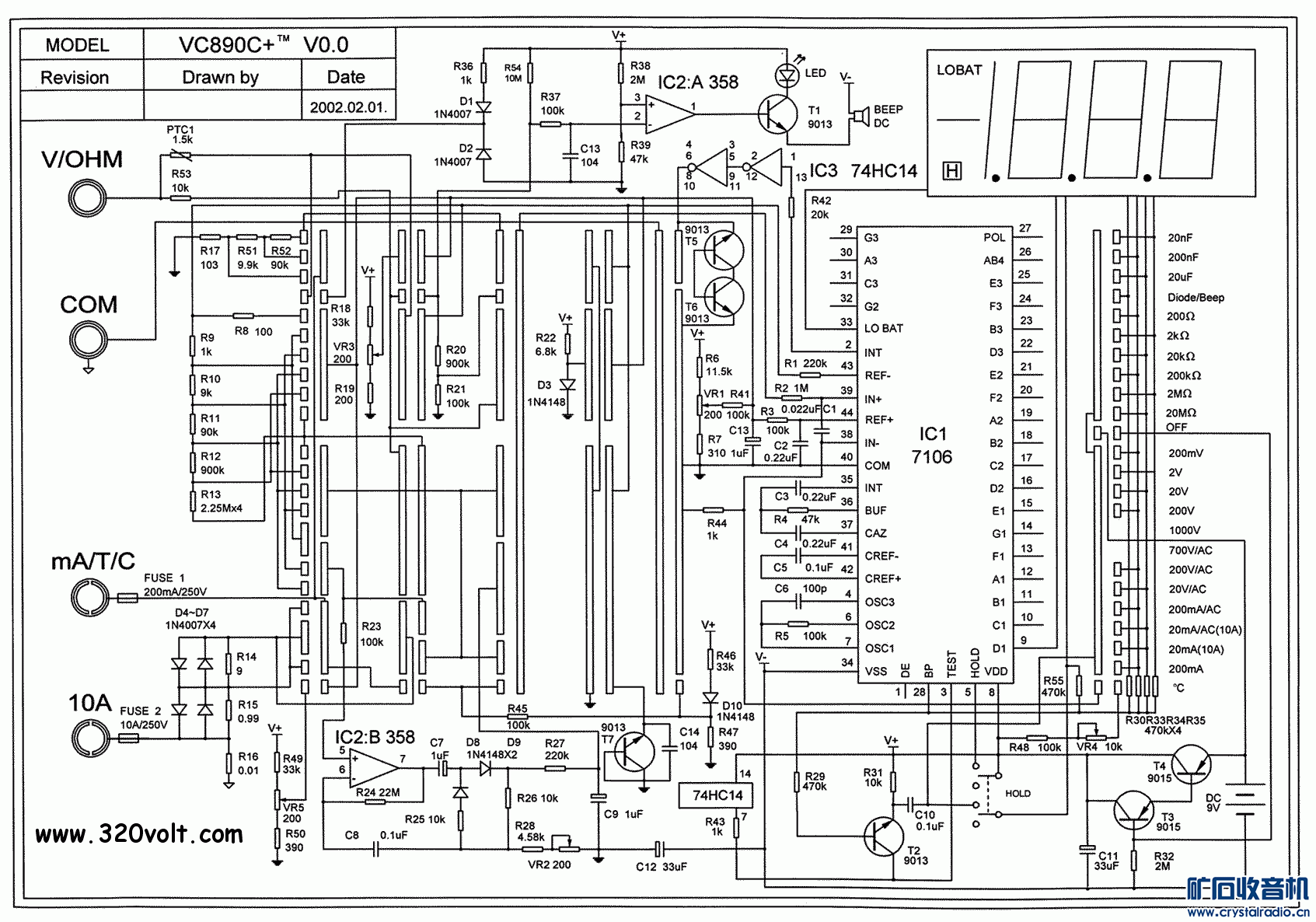

普通7106没有测试电容的功能,万用表的电容档大都外挂电路转换成电压再测试。电路复杂一些。
AME7106 用2脚-----inten-----------实现电容测试,电路简单了。。。。。
发表于 2024-12-13 09:26:45 | 显示全部楼层
33--------------Lo BAT
发表于 2024-12-16 10:14:58 | 显示全部楼层
