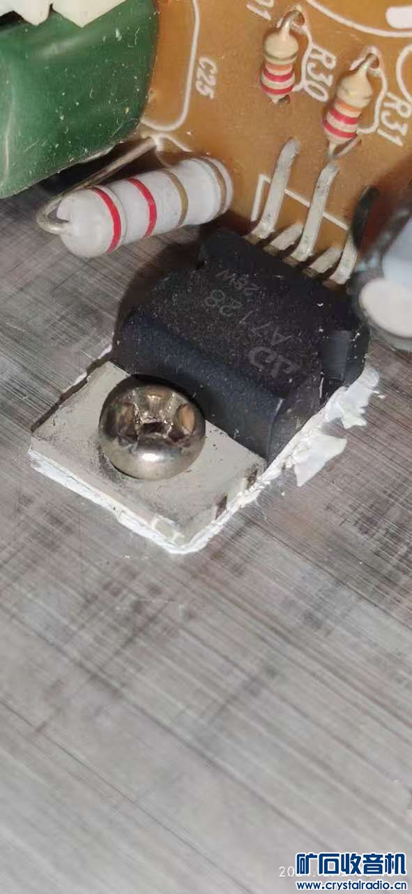

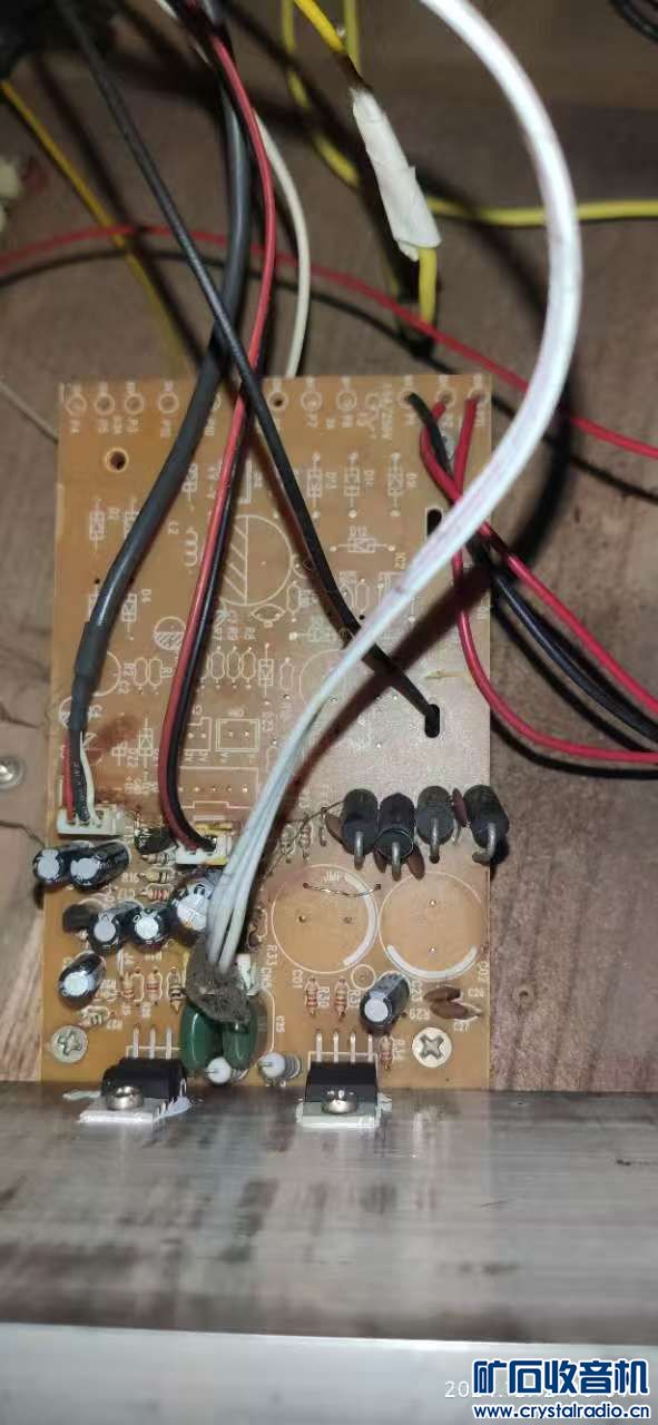

这是一块仿古收音的功放板,现在通电电流声很大,这个芯片网上找不到啊,可以用什么芯片替换

功放 电路画出来就知道了……………

看着像2030之类,滤波电容呢?
 楼主| 发表于 2024-12-12 11:11:28 | 显示全部楼层
xiaopangnihao 发表于 2024-12-12 10:49
看着像2030之类,滤波电容呢?
滤波电容一个鼓了,索性两个都拆下来更换,但是没有效果

写着A7128 28W网上找不到同型号
发表于 2024-12-12 11:57:44 | 显示全部楼层
板上没几个元件,画出线路图。从图片上2个22K,我推断是TDA2030A,供参考。
发表于 2024-12-12 12:31:56 | 显示全部楼层
电流声很大未必是功放芯片坏了,有可能是周边原件的问题,比如电解电容。

山寨的2030之类吧,电流声大外围查一查。
