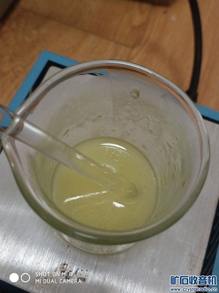

像柴机油普遍碱值很高,PH11以上,有很强的清洁能力和一般3万公里长效性
同理汽机油的碱值和一款机油长效性和清洁能力是正相关的,但不是绝对的
基础油、添加剂同样的重要,目前玩机油的有几个流派,看重点各有不同,本篇只研究碱值
因为机油不含有水,没法用PH试纸直接测PH值,想要知道碱值一般只能看送检报告

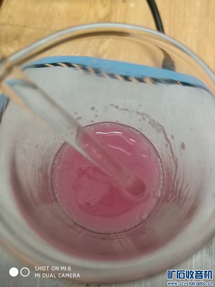

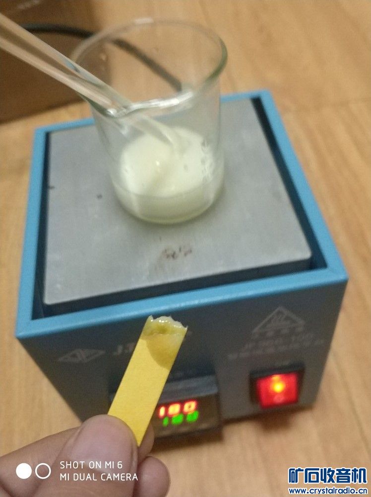

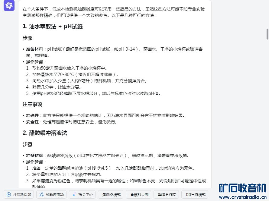

AI解答的有比较简单的方法,家里能自己测,反正也就试试看,手头几种油做个测试
分别使用PH试纸和酚酞指示
出光020 碱值约9以上

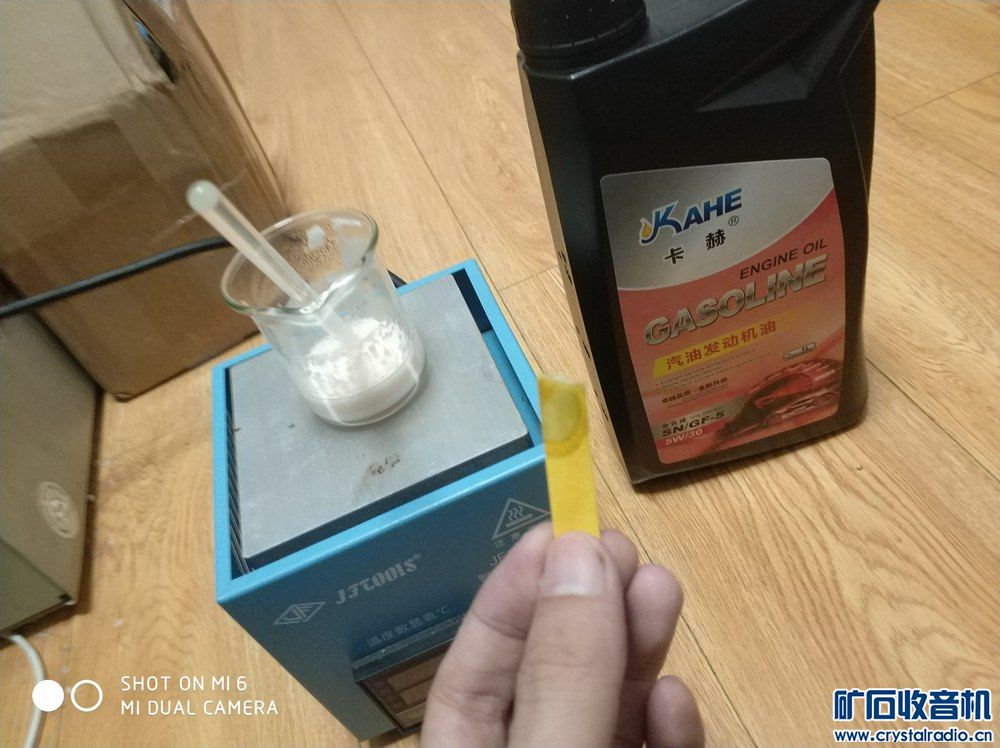

卡赫 530 碱值约 8.4
卡赫 530,加入小苏打 草莓味
路宝 80W90 GL4齿轮油 中性或酸性
具体是中性还是酸性需要滴定碱性的缓冲剂测得,暂时没有

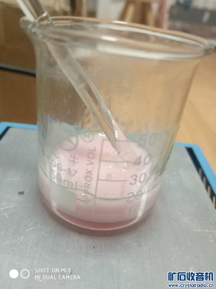

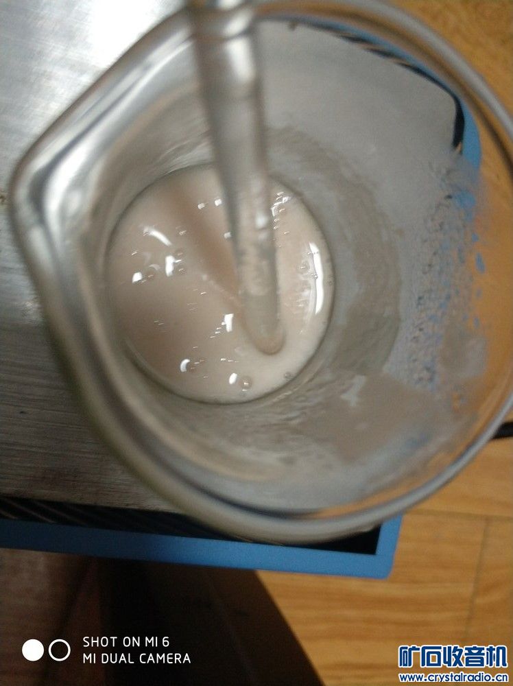

统一A3 530 碱值大于9,色泽更红比出光更强的碱性
徒手搅拌,完全乳化,酚酞颜色消失,2天未见分层
除了开头说过的,另外就是碱值越高越容易乳化
所以齿轮油在搅拌过程中无法完全乳化,会分层
而碱值高的统一A3非常容易发生乳化,乳化的油润滑是不可靠的
可能会加速曲轴、大小瓦、活塞连杆、活塞环、缸套磨损
乳化过程是三个元素参与,空气、水、油,
实际发动机中的话是更复杂的元素,汽油、水汽、碳、二氧化碳、氮氧化物、氧、硫化物等
所以一旦发生乳化,氧化随之发生,会影响长效性
碱值高长效性长不绝对,还和多方面(车)有关,但具有参考价值
比如本田积碳梦缸内直喷发动机,他燃油稀释很严重,较容易发生机油乳化现象
另外强烈不建议混用齿轮油和机油,这两种油特性是不一样的
齿轮油一般含有很大量的硫化物做为极压剂,腐蚀性较大,而且和机油酸碱度也不同

用pH测试笔可能简单一些。
 楼主| 发表于 2024-12-11 18:42:50 | 显示全部楼层
qinqm1909 发表于 2024-12-11 18:02
用pH测试笔可能简单一些。
油应该测不出吧
