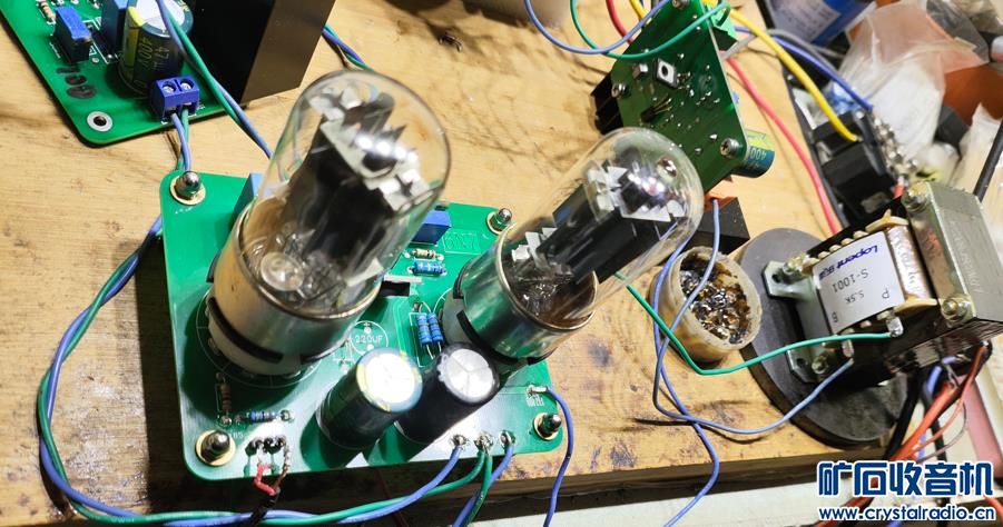

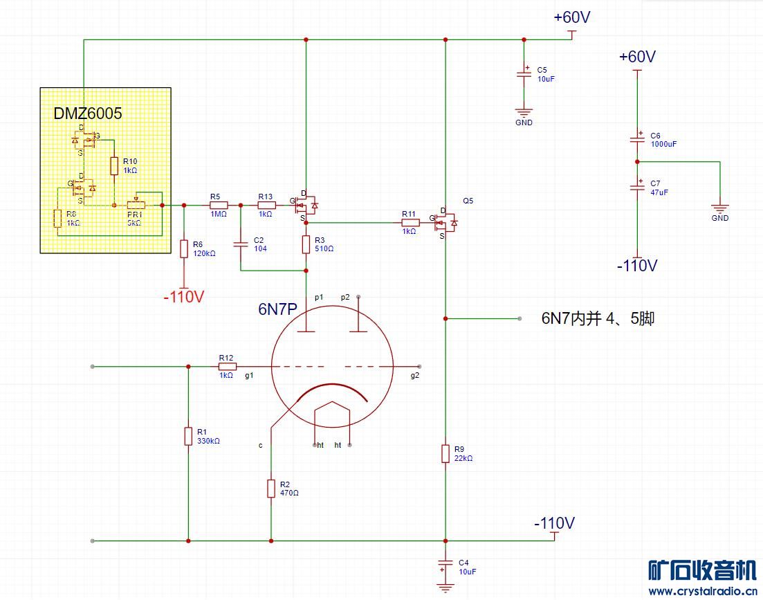

图为一边声道推动,输出为一只6N7P内部并联的单端形式,供电复杂了一点,但效果无需多言 。

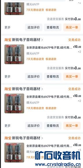

管有新有老,居然有2只98年的,感叹啊 。
一楼电路图已更新。R2的2端需并个电容 。

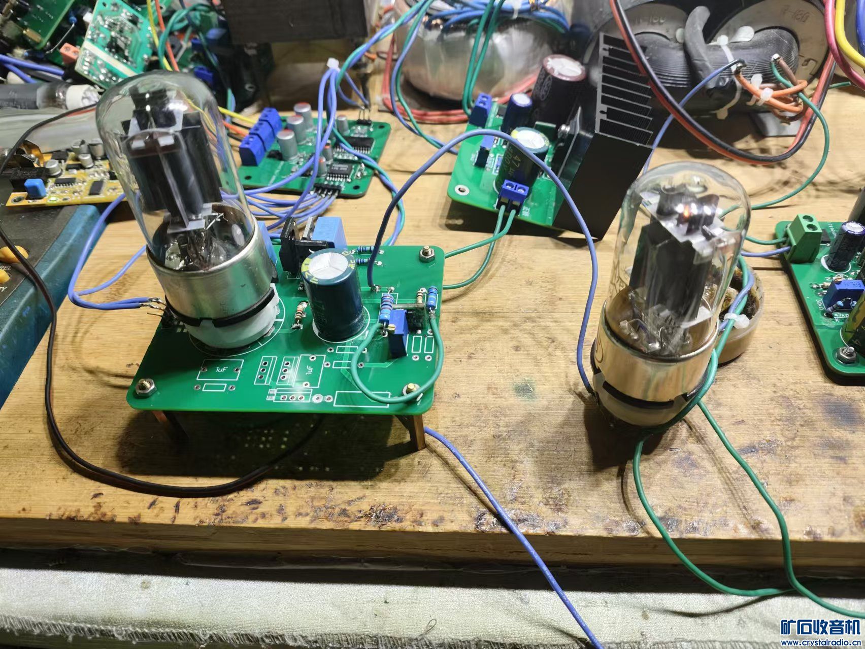

推挽进行中 。。。。
发表于 2024-12-11 22:35:44 | 显示全部楼层
前面的都不是啥问题, 最怕就是搞负压。。。。

重新画了一版   做到一起了 ,6N7P推6N7P,哈哈 。
