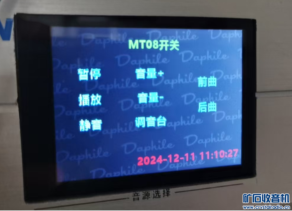

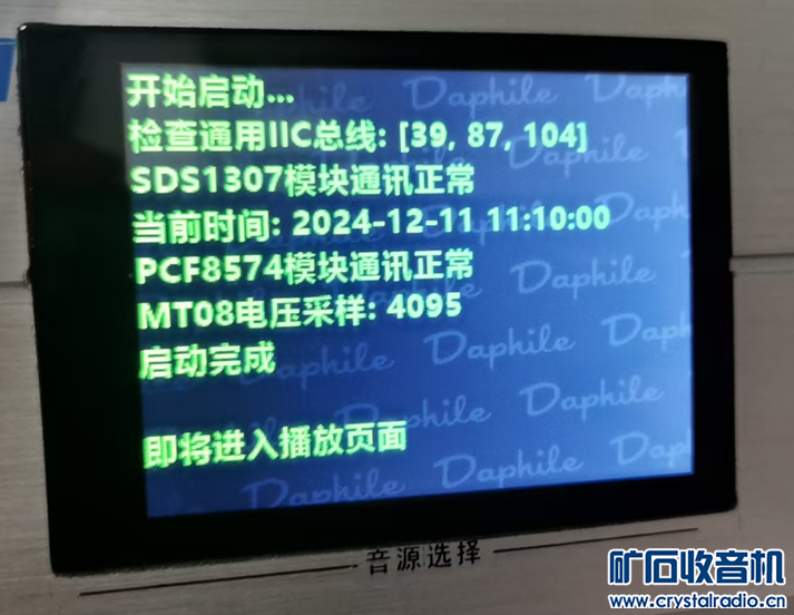

以前在矿坛烧星,现在玩音源。为以给即将高三毕业的儿子“暗示”方向而整合台daphile,今天回来秀秀以抛砖引玉。注:自嗨的东西,规范方面大家就不要纠结的啦。
启动界面:
播放界面:
基本构架:希沃MT08模块 + daphile系统 + DAC + Pyb V1.1 + 时钟模块 + PCF8574模块 + USB键盘主板 + SW3518

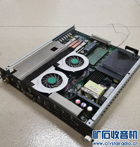

机箱是某品牌功放淘空,成品的DAC、SW3518全协议充电模块因涉及具体品牌就不展示
拆机MT08模块

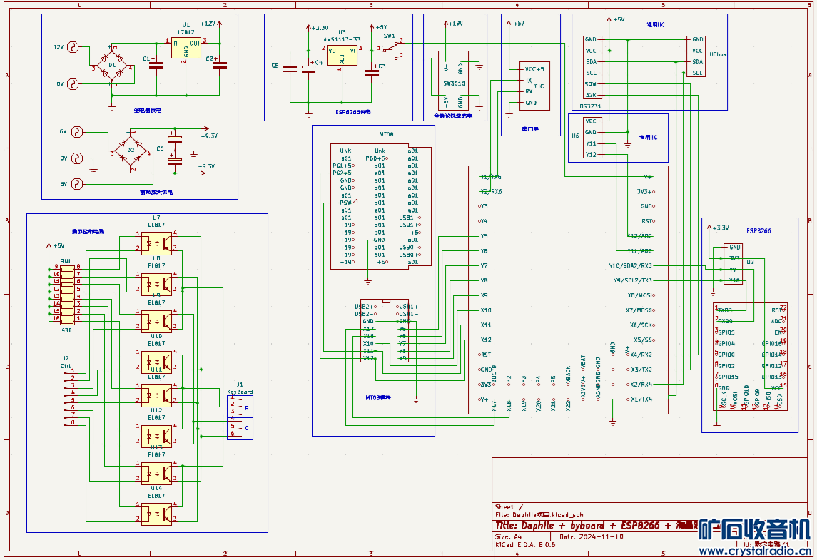

大致电路

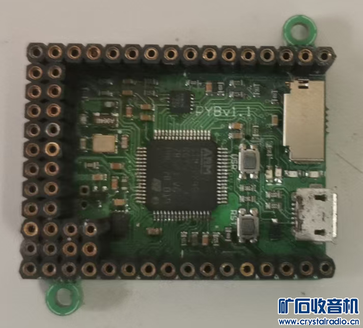

代码也没啥的,需要什么就改什么,micropython不像C,修改保存就能运行
目前完成基本功能,后续还要加上模拟音频的走向控制,例如控制是否过前级处理、耳放控制、加收音头……反正慢慢地玩。
