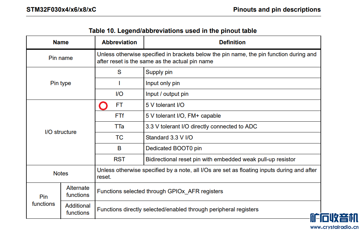

今天实测一个开关量信号,状态1电压为1.00V,状态2电压为2.87-3.21V,状态1的电压比设计电路式预想的高了很多,于是查询数据手册。
下面是引脚电压特性的说明,我用的引脚是FT
下面表格是各类引脚VIH与VIL的电压范围
现在的情况是,我所用的引脚,前面加一个肖特基二极管就可以将上述的状态1和状态2分别识别为2个状态,实用问题解决了,可是上面这个表,我没看懂。
请问这个“all I/Os except BOOT0”,指的是哪些种类的端口,是否包含上述的TC and TTa, FT ad FTf ?
ALL 的VIL极限是0.3VDD,FT的VIL极限是0.475VDDIO-0.2,         TC是0.3VDD+0.07,在3.3V供电下,他们数值各不相同,那么为什么要单独列举这个“all I/Os”,这个all指的是谁?
 楼主| 发表于 2024-12-10 22:07:47 | 显示全部楼层
还是说,ALL是一个同时满足以上所有类型的阈值,特意列出来一个ALL就是为了方便用户,只要用户都按照ALL来计算,就不用考虑引脚类型了?
发表于 2024-12-10 22:23:28 | 显示全部楼层
luosifu 发表于 2024-12-10 22:07
还是说,ALL是一个同时满足以上所有类型的阈值,特意列出来一个ALL就是为了方便用户,只要用户都按照ALL来 ...
这么说吧,前面3个条件是基于设计仿真要求但未实际测试(注解1),最后一个ALL I/O except才是实际工作要求
 楼主| 发表于 2024-12-10 22:33:56 | 显示全部楼层
iffi123 发表于 2024-12-10 22:23
这么说吧,前面3个条件是基于设计仿真要求(注解1),最后一个ALL I/O except才是实际工作要求
感谢解答,以前看这个表格我都只是找到对应类型的端口,对这个all视而不见,今天是第一次仔细看这个all I/Os except BOOT0 。
