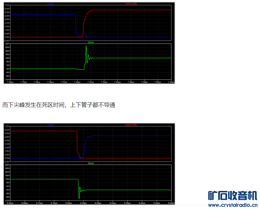

这是网上的一篇讲上下管过渡期尖峰的文章https://wenku.baidu.com/view/16e ... E%E5%88%86%E6%9E%90
上下管结构在很多拓扑里都可能遇到,比如同步buck、半桥、移相全桥等,里面提到了上尖峰和下尖峰的大小对比。他认为上尖峰受小电流影响,而下尖峰虽然电流大但由于能量被续流二极管消耗,不能绝对认为哪个应该高一点。
实际中似乎多是上尖峰高,各位遇到的是怎样的。
另外,他提到了上尖峰产生在上管已导通而下尖峰产生在死区时间,但没说清楚什么原因,有知道为什么是这样的吗
