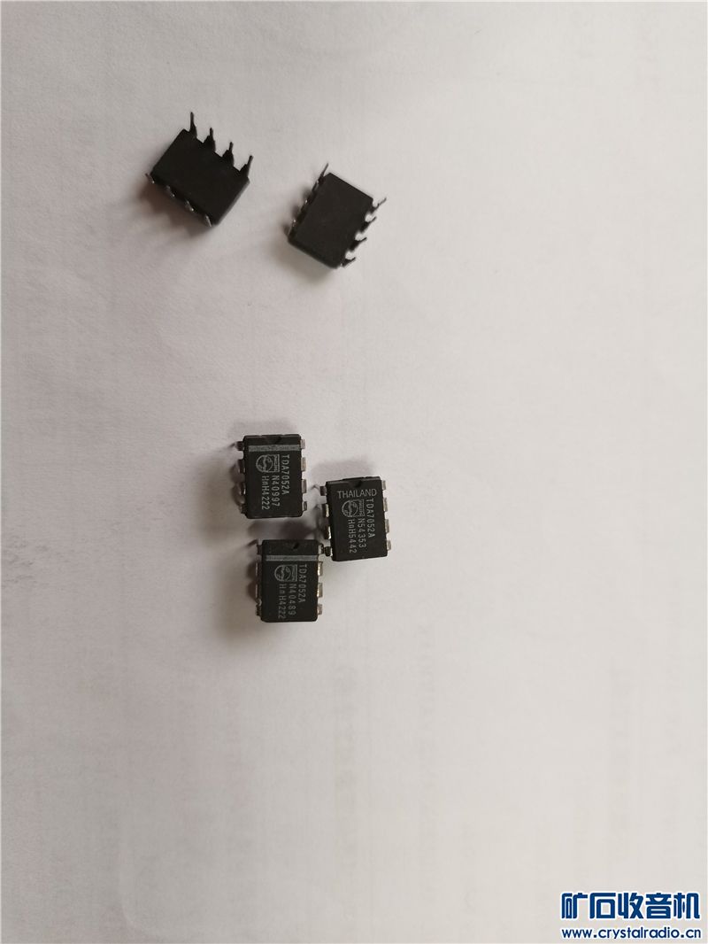

我在X宝拍了几个TDA7052A小功放块,看印字挺漂亮的,商家说这是进口拆机品、原装原字......

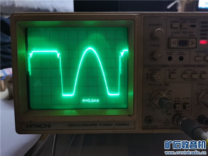

买到后搭建了电路、输入正弦波、输出波形很难看,连方波都不是......于是与商家联系、顺利退款,芯片他也不要了.....
我想请教坛里老师:这个可能是什么芯片呢?   1脚电源+;2脚输入;3、6脚接地;5、8脚输出。与TDA7052A完全相同。价格也不便宜,拆机品卖1.2元一只,还另加6元运费。大家看看能有什么利用价值
看印字很漂亮
看印字很漂亮

我也有这个芯片,还没使用,不知真假。
反正现在做小功放,要么8002,要么2822。

乙猪老师也是这家 “拆机品1.2元一只的吗?”还有6元运费。为了买到好芯片咱没敢省钱。看来印字再漂亮也不能信了。
 楼主| 发表于 2024-12-10 17:11:20 | 显示全部楼层

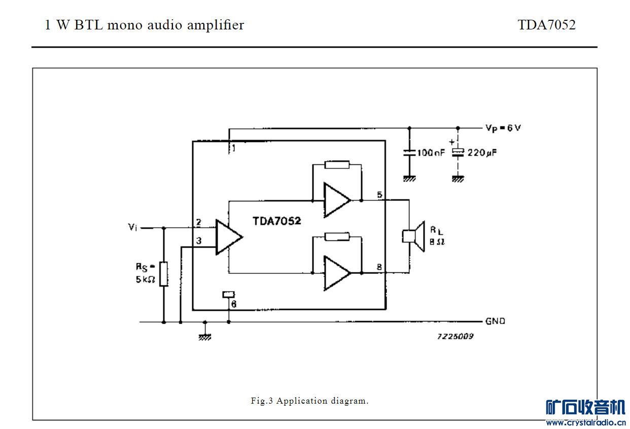

谢谢海洋老师:这个电路我知道,外围几乎没有其他元件,搭好电路严重失真。我怀疑我买的的不是TDA7052,而是其他什么型号的片子。既然商家不要了、我想请老师们帮助猜猜可能是什么型号芯片、是否有利用价值。

发表于 2024-12-10 18:00:52 | 显示全部楼层
顽童50 发表于 2024-12-10 17:11
谢谢海洋老师:这个电路我知道,外围几乎没有其他元件,搭好电路严重失真。我怀疑我买的的不是TDA7052,而 ...
有坛友玩过,没有出声
有谁用过带电子音量控制器的TDA7052A吗?

估计是拆机货,没有测试就上架的那种

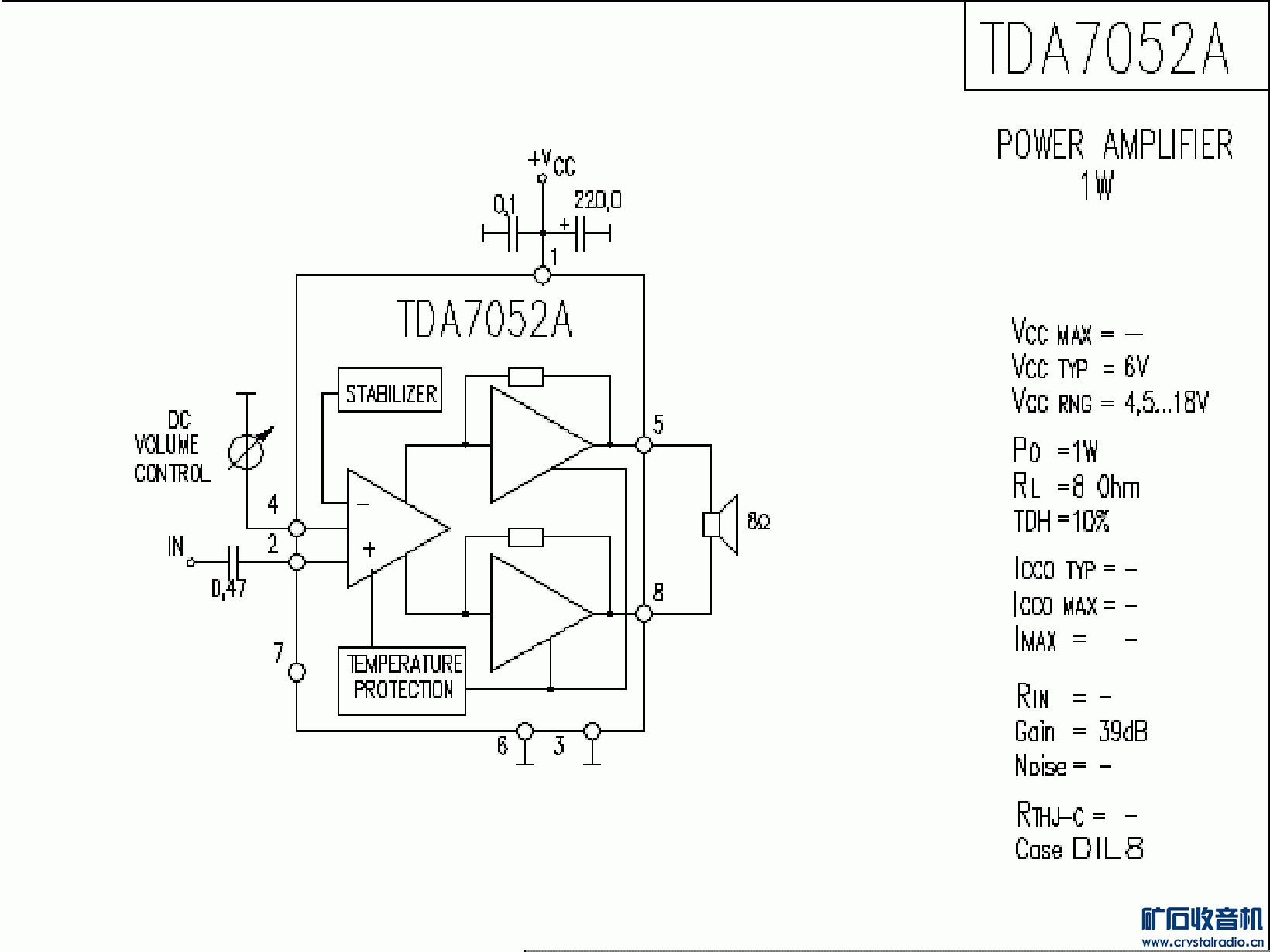

谢谢海洋老师提醒!这个芯片是TDA7052A,可能4脚需要对地接一只1MΩ可调电阻、做电子音量控制。等我再试试。

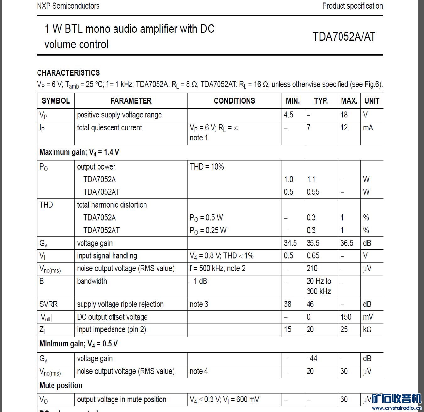

7052A的音量控制是通过4脚直流电控制的,控制电压在0.5-1.4V。见图

回复 sgeli_sh 老师:能想到的都试了,给4脚接可调、调整电压、听声音是有变化的,但是输入的是纯正的正弦波、输出端出来就是这个样子的......
输入端串电容、电源加退耦、输出端加茹贝尔网络.....等等都试了,始终见不到正弦波

这波形很特殊,削顶失真中又有半波正弦。削顶失真多是大信号引起。建议尽量减小输入信号试试。芯片无外围元件控制增益,其电子音量控制如果仅是信号衰减方式,大信号失真很难避免。资料中的40dB增益,也算不小了,可将电子音量控制至最大音量,输入信号减小至10mV来测试,观察。

我试过减小输入信号幅度,不管用。图片上的波形就是将输入信号减小到很小时的模样。 再加大就是一片杂乱无章的线条了,根本没法看了。
我觉得这个芯片好像是个功放芯片、但应该不是TDA7052A,不知道它是用什么型号芯片打摩的。在此请有经验的老师们帮我猜猜......

这波形确实怪怪的,把输入信号减小到10-30mV,用示波器同时观察输入和输出波形再试试,输出可以用电阻代替喇叭。如果还是老样子那只能说这芯片有问题,不能用。我买过7052不带A的倒是很好。焊好后一试声音很好(带4寸喇叭的音箱),测输出两端电压电位差也很小(10mV等级)。
