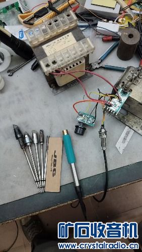

   前两年,在电池群大佬那花500大洋,买的JBC470焊台,很不好用,用几次后一直在吃灰了。主要原因是随机送的几头子,都是二手修复头,用过的后,传热性能太差(发热芯内部都450度,焊接面还不能融锡)。后面拆解头子查看,发热芯和焊头中间隔了几层金属薄片。
后面又投资快300元:
花23元买一个16D铬铁头子,叫工友纤焊,也是不好用。
  花200元买了个原装JBC-470056的头子,又不敢用,怕烧坏头。
又花45元,买了个改装头,K16的刀头,装上去却报“极性错误”也用不了。
再花28元买手柄,准备自己组一台。
DIY好后,500元的数控焊台骨折价出了。

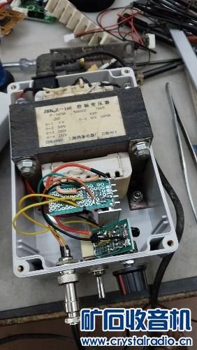

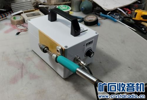

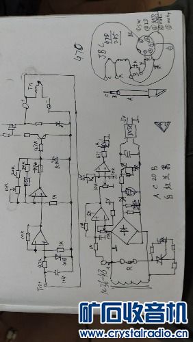

有空了,研究了一下500元那个470焊台,发现它的控制模式和T12一样,焊铁头A(GND)点是空脚的,估计是为了通用T12和JBC245吧。
知道基本原理,就自己制作了一个简易控制的470焊台。变压器没有合适的。就找了个备用36V的工业变压器,
设置到38V作为电源给焊铁使用。
按图纸制作好了,测试几次,又改了一些参数,到现在能很好的使用了。
因为电源用38V,所以功率不到200W。D10头子开机到能焊接要20秒左右,焊接回温也很快。便用K16头
更大,首次加热要时间要长一点才能焊接,性能也很不错。
