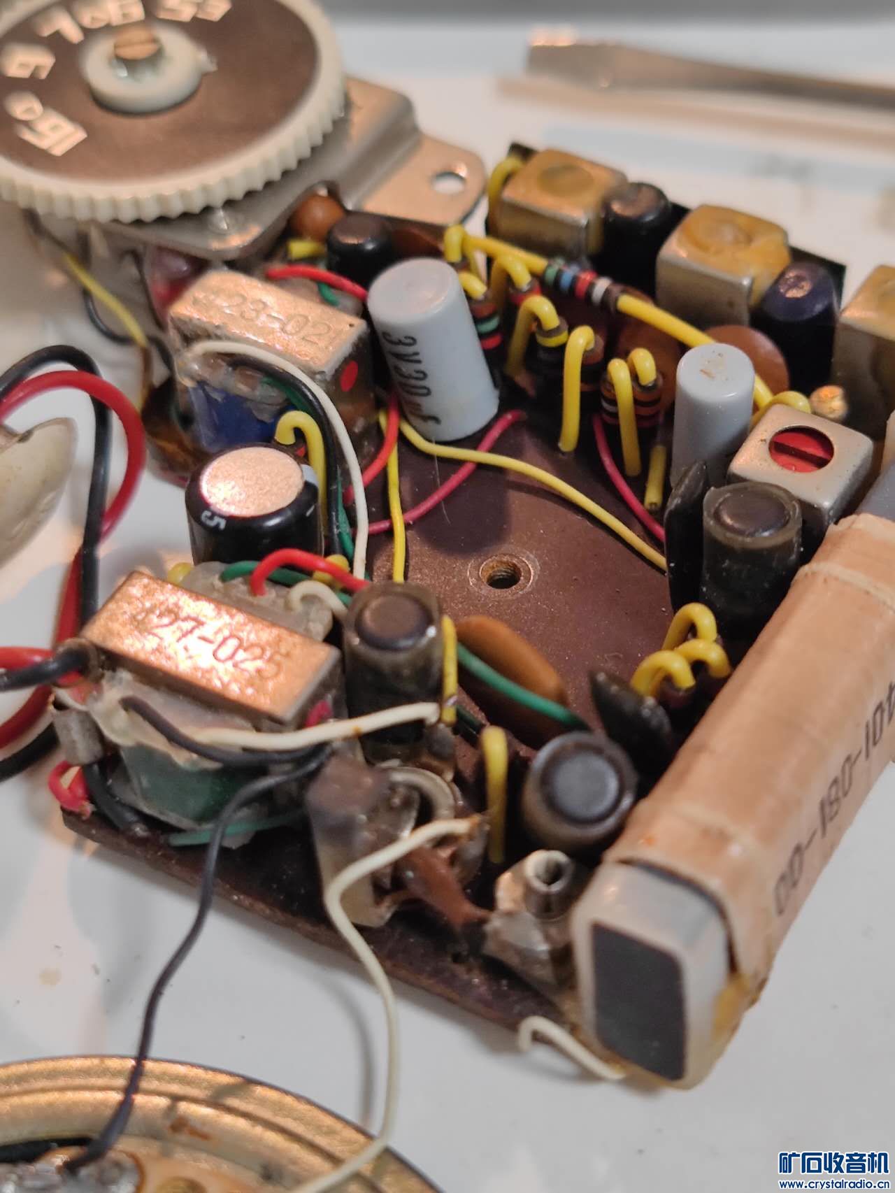

1960年的小6管机,喇叭这是为了薄?纸盆鼓出来的,开始我还以为压扁了。。。不影响音质吗?
现在有点沙哑,估计电容不行了。

感觉是压扁了

为了压缩体积,完全看不出锥体结构。

我是这样看的。看图片纸盘确实是鼓出来了,纸盘是有固定形状的,能压到这个形状,我看纸盘应该有可见的损伤;能将纸盘顶出来到这个程度,那就是弹簧板也受压了就是喇叭铁框架变形将弹簧板压逼继而将纸盘推出,又或者由于变形,音圈顶底了;如是这样的话,喇叭已经不可以正常发声的了,失真不说,还发不出多少声音了

估计是钕铁硼还没出现时候,铝镍钴alnico做磁材的。钕铁硼的磁体不需要这么高。支架扁平了抗压力变形差,所以就偏心擦音圈了。这么大的纸盆就是适合人声范围,400到4k。
发表于 2024-12-10 12:34:22 | 显示全部楼层
看盆架的形状就是扁平的,因此纸盆的形状也是扁平的,设计如此。

上世纪60年代中期上无四厂生产的凯歌4B3袖珍式收音机用的是
55mm前凸盆飞乐内磁扬声器。即纸盘是向前鼓出来。

换了两个电容,声音很正常,应该就是这样的设计
